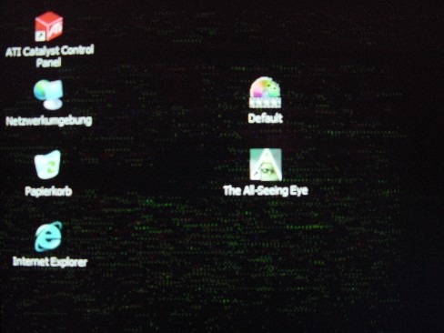

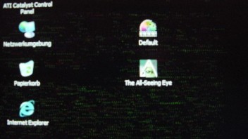

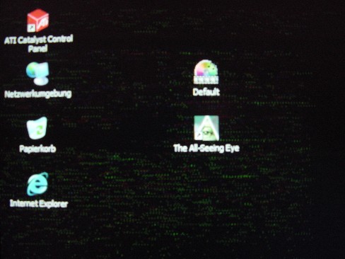

Ist mein Iiyama 481s Kaputt?
    ich glaub mein 481 ist kaputt.
    Hab ihn heute eingeschaltet und es waren sofort so komische Streifen da. Auch schon beim Rechner hochfahren.
    Am meißten fällt's auf dunklem Hintergrund auf, als wenn die geöffneten Fenster daneben noch mal als Streifen dargestellt werden.
    Am Rechner kann es nicht liegen. Ich hatte den Moni auch schon bei meinem Sohn am PC angeschlossen und da war das selbe.
    Ich versuch mal ein Bild anzuhängen.
    hat das schon mel jemand gehabt?
    Danke schon mal.
    Luke
  • Hallo Luks,
    sieht so aus als ob Du zuviel Kontrast eingestellt hättest.
    Hast Du es mal mit runterregeln versucht?
    Wenn das nicht hilft,ist der Moni defekt.
    Das Bild ist irgendwie übersteuert.
    Gruß Doc
  • Danke für die schnelle Antwort Doc.
    Ja, so kommt mir das auch vor aber ich konnte einstellen was ich wollte, es half nichts.
    Nach mehreren Stunden rumprobieren, machte es mit einem mal klack, und das Bild ist wieder Top 8o.
    Werd mal sehen, ob's nochmal passiert. Jetzt, wo er wieder funst, kann ich nicht mal den Sevice heiß machen.
    Also, wolln's Beste hoffen
    Luks
    Das ist aber eigentlich das typische Pixelfeuerwerk.
    Gebe mal ATI und Pixelfeuerwerk in die Suche ein.
    Ich hoffe Du hast eine ATI Karte ;)
    Naja also Klacken sollte das beim Pixelfeuerwerk eigentlich nicht. Also kannst Du den Tipp vergessen.

  • Moin,
    igendwie scheint da doch der Wurm drin zu sein. ?(
    Gestern mußte ich längere Zeit mit Word arbeiten und mit mal war der Effeckt wieder da.
    Konnte rumstellen was ich wollte, half alles nix.
    Dann hab ich Farcry gestartet und nach ein paar Minuten war's wieder o.k.
    Beim ersten mal war es genauso.
    Es ist wirklich so, als ob er übersteuert wird. Anderer Compu hilft auch nicht. Nur bei Farcry, wo ich die Vertikale Syncronisation aktiviert hab, stellt er sich wieder um.
    Im System ist aber alles richtig eingestellt. 60Hz; 1280X1024 und den Monitortreiber hab ich auch drauf.
    Werd wohl doch mal die Hotline nerven.
    Luks
