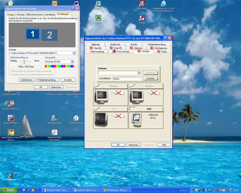

  • @Jerry: >Dabei ist wohl eindeutig der Secondary Eintrag der DVI Port.<
    NEIIIIIIIN!!!!! Ist er eben NICHT!!!!
    Genauso wie bei Stormbringer ist es richtig!!!!
    Gugst Du Bild... ;)
    Der TFT hängt per DVI am primary Port der Karte, nix secondary!!!
    Also, entweder Einträge wieder zurückfummeln oder - wie ich beschrieben habe - einfach Treiber neu installieren und VORHER den TFT per DVI anschließen.
    Es gibt keine Unterscheidung zwischen analog und DVI hinsichtlich des verwendeten Grafikports, beide laufen als primary = "1. Radeon....."
    Gruß, lpi

  • Hallo zusammen,
    keine Ahnung ob man zu dem ScreenShot noch was sagen muss ... 8o
    aber ich sag auch nochmal wie es eigentlich gehen soll:
    Neue Installation des GraKa Treibers sollte man nicht überstürzen. Je öfter man diese Dinger Installiert und wieder Deinstalliert, desto mehr müllt das System langsam zu .. also in den wenigsten Fällen liegt es an der Software als an den Einstellungen selbst.
    Der Secondary Monitor, den man unter
    DESKTOP --> EIGENSCHAFTEN --> EINSTELLUNGEN wählen kann ist nur für den Betrieb von zwei Monitoren an einer GraKa gedacht. Dort kannst du einstellen, ob der Desktop auf einen zweiten Monitor erweitert oder auf einem zweiten Monitor angezeigt werden kann. Also braucht dort nichts eingestellt zu werden.
    Das DVI Problem liegt vielmehr darin, dass wie bereits geschrieben wurde, der Catalyst anscheinend erkennt, das am DVI etwas angeschlossen ist, aber von slbst nicht komplett auf diesen umschaltet. Daher muss per Hand unter
    DESKTOP --> EIGENSCHAFTEN --> EINSTELLUNGEN --> ERWEITERT --> ANZEIGE
    der DVI Ausgang manuell gewählt werden. Ist die obere Linke Ecke in dem kleinen Fenster von FPD (Flat Panel Display) rot, so liegt tatsächlich ein Anschluss- oder Hardwarefehler vor. Normalerweise sollte die Ecke aber grün sein und mit einem Klick auf diese und anschließendem Übernhemen ist der DVI Ausgang aktiviert :D
    Bin mir immoment auch nicht mehr sicher ob der Treiber damals bei mir sofort den DVI aktiviert hatte .. aber wenn nur am DVI angeschlossen wurde, und am analogen nichts dran hängt, sollte der Treiber in der Regel auch von selbst den DVI aktivieren.
    Steht übrignes auch alles im Handbuch oder in der Hilfe vom Catalyst ...
    mfG
    Matty

  • Quote
    Original von Matty2k
    mfG
    Matty
    Diese sogenannte 'Ecke' oben links zeigt bei mir nichts an, wie auf dem Bild von Stormbringer bei den anderen 3 Geräten. Das durchgestrichene Kabel ist auch da!
    Jerry
