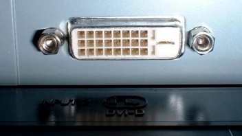

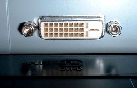

  • hmm der DVI Anschluss ist bei dem Monitor echt etwas ungünstig platziert, dass man da kaum hinsieht.
    Kann es sein, dass mein Kabel deswegen nicht passt, weil es auf beiden Enden Pins hat und der DVI Anschluß am Nec scheint ja auch Pins zu haben?!
    Auf der Verpackung des Kabels steht aber deutlich PC -> TFT.
    Jetzt bin ich wirklich komplett verwirrt... ?(
    Im Anhang ein Foto vom DVI-D Anschluss des Monitors.
  • Das muss passen. Das ist eine völlig korrekte DVI-Buchse an Deinem Monitor. Vielleicht doch mal etwas kräftiger drücken?
  • Nein, das passt einfahc nicht rein. Ich hab jetzt gedrückt was das Zeug hält. :)
    Der Schlitz rechts ist meiner Meinung zu schmal für den viel breiteren Pin an meinem Kabel. Gibt es da sicher keine anderen Kabel und ich hab vielleicht das falsche erwischt?
