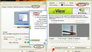

  • Das kann aber auch daran liegen, dass man erst etwas im Treiber umstellen muss. Wenn ich mich nicht Täusche ist das eine Grafikkarte mit GeForce Chip. Da muss man so vorgehen:
    Systemsteuerung -> Anzeige -> Einstellungen -> erweitert -> GeForce -> nView
    Irgendwo, kann man jetzt einstellen dass die aktuelle Anzeige "Digitales Anzeigegerät" sein muss.
    Weiss jetzt nicht genau, wie das Menü genau aussieht. Ich habe gerade nur eine ATI Karte zur Hand.
    Vielleicht hilft das ja. Ansonsten kanns eben der Monitor, die Grafikkarte oder das Kabel sein.

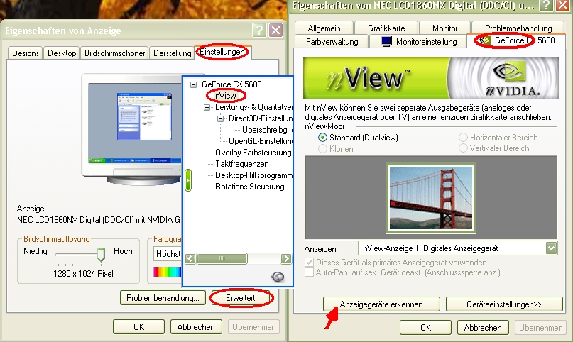

  • Habe zwar eine 5600er, aber so ähnlich wird's wohl bei der anderen auch sein. Vielleicht muss nur der DVI (neu) erkannt werden (Bearbeitungsschritte siehe Bild). Aber da gibt es einiges zu kontrollieren im Treiber.
    Viel Spaß ;) :P
  • Genau das Menü meine ich.
    Dominik

  • @alle
    erstmal vielen Dank für die Hinweise - die Geräte waren mittlerweile bei dem freundlichen Händler, der aber auch bis jetzt noch keine Lösung gefunden hat...
    Es wurde
    - das Kabel ausgetauscht
    - Treiber aktualisiert
    Ich finde das nView-Menü, das digitale Display wird aber nicht gefunden, immer nur ein analoges. Wird der DVI-Ausgang der Karte per Adapter an den Analog-Eingang des TFT angeschlossen, gibt es ein Bild. DVI zu DVI bleibt schwarz. Schließe ich beide Kabel an, und stelle in nView auf [Klonen] findet sich ebenfalls kein digitales Display, egal welcher Monitortreiber installiert ist...
