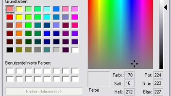

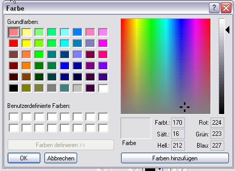

  • Hallo, habe seit zwei Tagen folgendes Problem:
    die Graufarben haben einen Lilastich.Richtig unangenehm.
    Habe schon einen älteren Grafiktreiber ausprobiert ohne Erfolg.
    Man sieht es nur in meinem favorisierten XP-Design(XP-Silber mit grauen Fenstern).Ich meine diese Farbe hier:

    Hat jemand eine Idee,warum diese Farbe plötzlich falsch dargestellt wird?

    Ich hätte jetzt darauf getippt, dass dies eine Eigenart des LG-Panels ist. Bei mir ist dein Screenshot an dieser Stelle Grau wie es sein sollte.

    Noch was kurioses,wenn ich mit PCAnywhere auf den Rechner auf der Arbeit zugreife,werden mir auf dem HP L2335 alle Fenster des Arbeitscomputers in klarem Grau angezeigt(grau:224/223/227). Aber wie gesagt nur im Remote-Fenster.Crazy stuff:((
