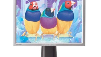

    Entschieden habe ich mich dann für den Viewsonic VP201s. Das "s" steht für einen silberfarben lackierten vorderen Gehäuserahmen, die Version mit "b"-Suffix (black) hat ein durchgängig schwarzes Gehäuse. Der im Vergleich zum komplett schwarzen b-Modell hellere Rahmen des VP201s ist jedoch ergonomischer, da er die Augen nicht durch einen hohen Kontrast zum hellen Bild stresst. Nebenbei erfüllt der Monitor so auch die TCO03-Norm, die schwarze Variante trägt deshalb nur ein TCO99-Zeichen.

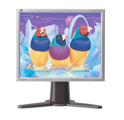

    1. technische Daten ViewSonic Pro Series VP201s
    • S-IPS Panel (Erklärung IPS-Technik) von LG mit 16 ms Bildaufbauzeit
    • sichtbare Bildschirmdiagonale: 20,1"
    • Auflösung: 1600 x 1200 Bildpunkte (4:3 Format)
    • typischer Kontrast: 400:1
    • Helligkeit (Lichtstrom): 250 cd/m²
    • Blickwinkel: 176° horizontal und vertikal
    • elektrische Leistungsaufnahme laut c't: aus 0 Watt (mechanischer Schalter unten am Gehäuse), Standby 4,6 W, Betrieb 32,5 W
    • Eingänge: analog D-Sub, Digital DVI, mit einem Tastendruck an der Vorderseite des Monitors direkt umschaltbar
    • Monitor ist höhenverstellbar, schwenkbar und besitzt eine Pivotfunktion (Display um 90° drehbar)
    • integriertes Netzteil mit Weitbereichseingang 100-240 VAC, 50/60 Hz
    • Preis: derzeit rund 820 EUR inkl. Umsatzsteuer

    Der Monitor hat zwei Eingänge - einen integrierten DVI-Eingang (DVI-I), der sowohl digitale Signale (DVI-D) als auch analoge Signale (DVI-A) entgegennehmen kann, als auch einen analogen D-Sub Standardeingang. Der Monitor besitzt einen stabilen Fuß, durch den man ihn in mehreren Freiheitsgraden verstellen kann: stufenlose Höhenverstellung, seitliche Drehung, Drehung um die eigene Achse um 90° ("Pivotfunktion", mit klar definiertem und festsitzendem Anschlag) und Displayneigung. Die Mechanik gefällt mir sehr gut, subjektiv ist nur noch die Mechanik von NEC-TFTs etwas überlegen.

    Der "Krähenfuß" ist aus meiner Sicht das Einzige, was unter Umständen weniger gefallen könnte. Der sehr schmale Displayrahmen sieht einfach gut aus, die Seiten- und Rückansicht ebenfalls. Wem das Aussehen des Displays wichtiger ist als Ergonomie, der kann auch zur komplett schwarzen Version VP201b ("black") greifen. Durch die dann herabgesetzte Ergonomie durch den hohen Kontrast vom hellen Display zum Gehäuserand ist dann allerdings nur noch das TCO99-Siegel statt TCO03 'drin.
