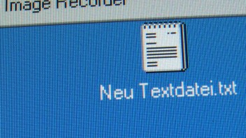

  • Auch bei genauem Hinsehen habe ich ein perfektes Bild.
    Zu der Farbtemperatur hat leonn dir ja schon alles gesagt.
    Wer lesen kann ist klar im Vorteil :tongue:

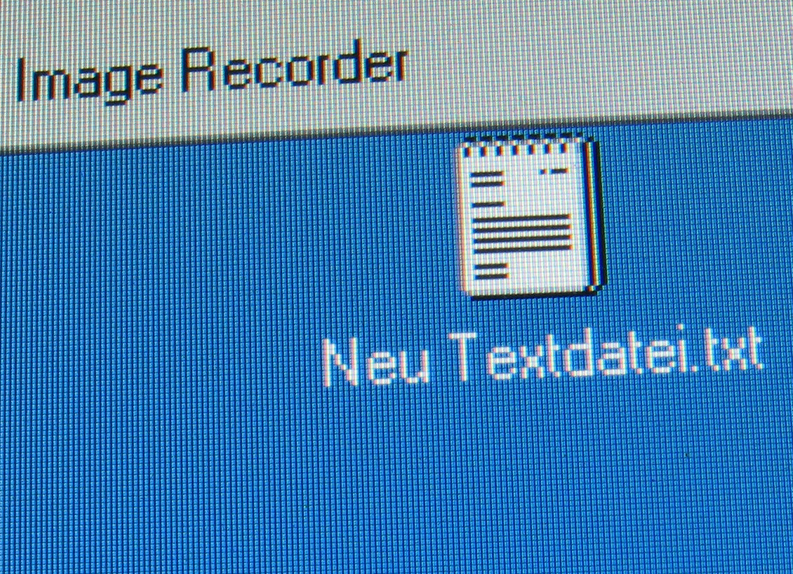

  • Danke für das Bild. So ähnlich sieht das bei mir auch aus, nur dass es eben auch ohne genaues Hinschauen bei hellen Flächen gut zu erkennen ist.
    Nachdem alle der Meinung sind es handelt sich dabei um einen Defekt, werde ich wohl das Display umtauschen.
