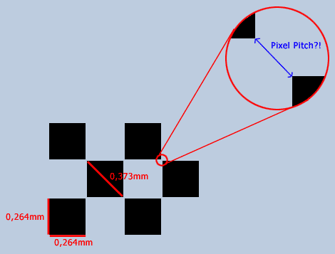

  • Er könnte auch den diagonalen Pixelabstand meinen. Der wäre dann bei 0.264mm vertikaler und horizontaler Pixelgröße:
    (2*(0.264^2))^0.5 = 0,373
    das kommt schon in die Nähe.

    Original von revus
    Hm, was Du jetzt berechnet hast ist die Diagonale eines Pixels, aber der Abstand (Pixel Pitch) ist es nicht. Mit 0,373mm wäre dieser immer noch zu groß (Pitch).

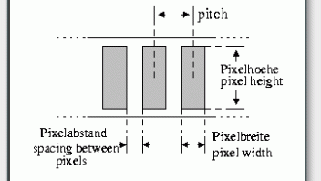

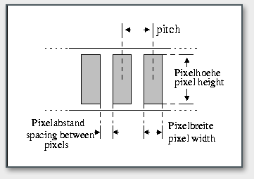

    Ich häng mal ein Bild an dieses Posting, so wie ich es verstehen würde.

  • Pixelabstand ist tatsächlich der Abstand zwischen 2 Pixeln.
    PixelPitch ist die Breite von einem Pixel + dem Pixelabstand.
    PixelPitch = Pixelbreite + Pixelabstand
    Ich vermute daher das es sich in den ebay angeboten nur um ein Tippfehler handelt, die meinten warscheinlich 0,03585mm Pixelabstand.
    Ich habe im internet auch eine grafik dazu gefunden, es sind zwar auf der grafik keine quadratischen pixel, aber das ist jetzt egal.
  • Danke Phantom1 für die Skizze. Die sollte man ins Lexikon mit aufnehmen.
