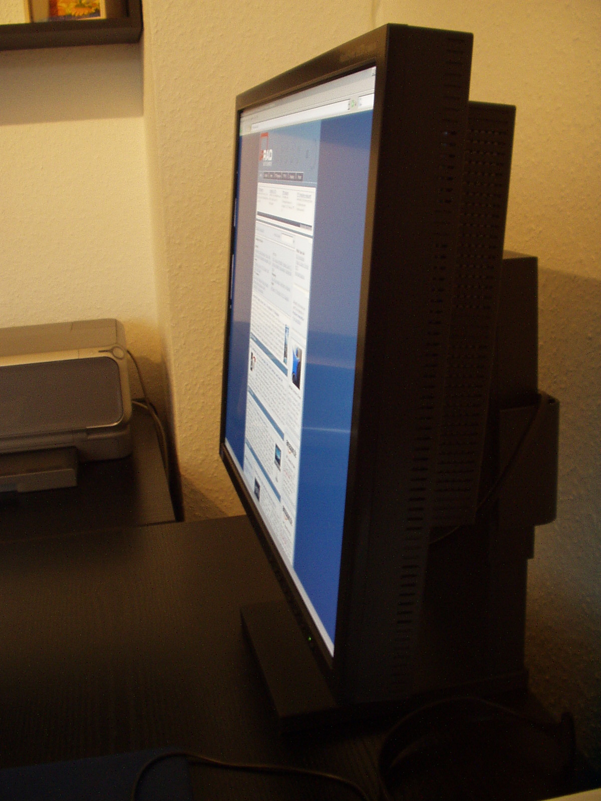

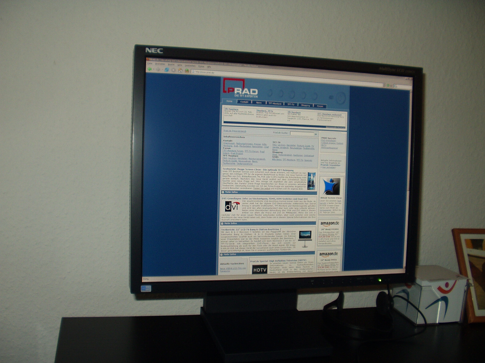

    Aussehen und Verarbeitung
    Zunächst war ich etwas unentschieden ob ich die silber/graue oder die schwarze Ausführung nehmen sollte, habe mich dann aber für die schwarze entschieden und es nicht bereut. Mir gefällt das Aussehen sehr gut auch oder gerade weil es recht schlicht ist. Klobig wirkt der TFT auf mich auf keinen Fall, eher unaufällig wobei die Bilddiagonale überwiegt. Ich habe ihn bei mir im Wohnzimmer stehen, wo er auch eine gute Figur macht. Der schmale Rahmen trägt ebenfalls zum guten Eindruck bei, auch die Verarbeitung ist durchweg sehr hochwertig. Die Mechanik funktioniert einwandfrei, einzig die Neigung geht etwas schwergängig, allerdings benutze ich die auch sehr selten. Zu Beginn funktionierte die Neigung irgendwann gar nicht mehr und ich habe dann einen Tipp hier im Forum befolgt und das Display einmal um 360 Grad gedreht und danach war wieder alles ok. Sehr schön leichtgängig ist die Drehung des Displays nach rechts/links, da diese über einen versteckten Drehteller gelöst ist. Ebenfalls die Höhenverstellung geht erstaunlich leicht, obwohl das Gerät immerhin 11kg schwer ist.

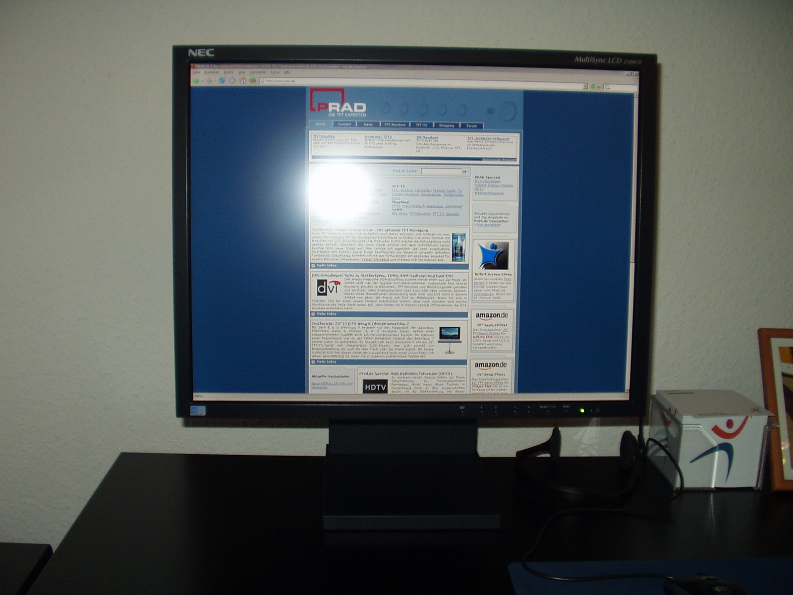

    Nun zu dem für mich wichtigsten Punkt der Bildqualität. Diese ist durchweg als hervorragend zu bezeichnen! Die Farben wirken brilliant und dank DVI ist das Bild optimal scharf. Der Blickwinkel ist ebenfalls sehr gut, auch aus extremen Blickwinkeln verändert sich das Bild nicht wesentlich. Die Helligkeit ist bei 100% sehr hoch und für mein Empfinden viel zu stark. Ich arbeite tagsüber bei etwa 50% und in dunklerer Umgebung auch schonmal bei 20-30%. Gegenüber dem LG L1811S ist die Leuchtstärke wesentlich höher. An diesem kann ich ohne Probleme immer mit 100% arbeiten.
    Positiv im Vergleich zu anderen S-IPS Panels fällt der völlig fehlende Glitzereffekt auf. Auf Arbeit sitze ich vor einem LG L1811S, der ebenfalls ein S-IPS Panel besitzt, welches einen sehr starken Glitzereffekt besitzt. Gerade im direkten Vergleich zum NEC wirkt der sehr störend und ich bin froh, dass ich mich nicht für den NEC2080ux entschieden habe, der diesen Effekt ebenfalls besitzen soll. Eine Streifenbildung wie bei dem LG-Phillips 20 Zoll Panel ist ebenfalls nicht auszumachen.

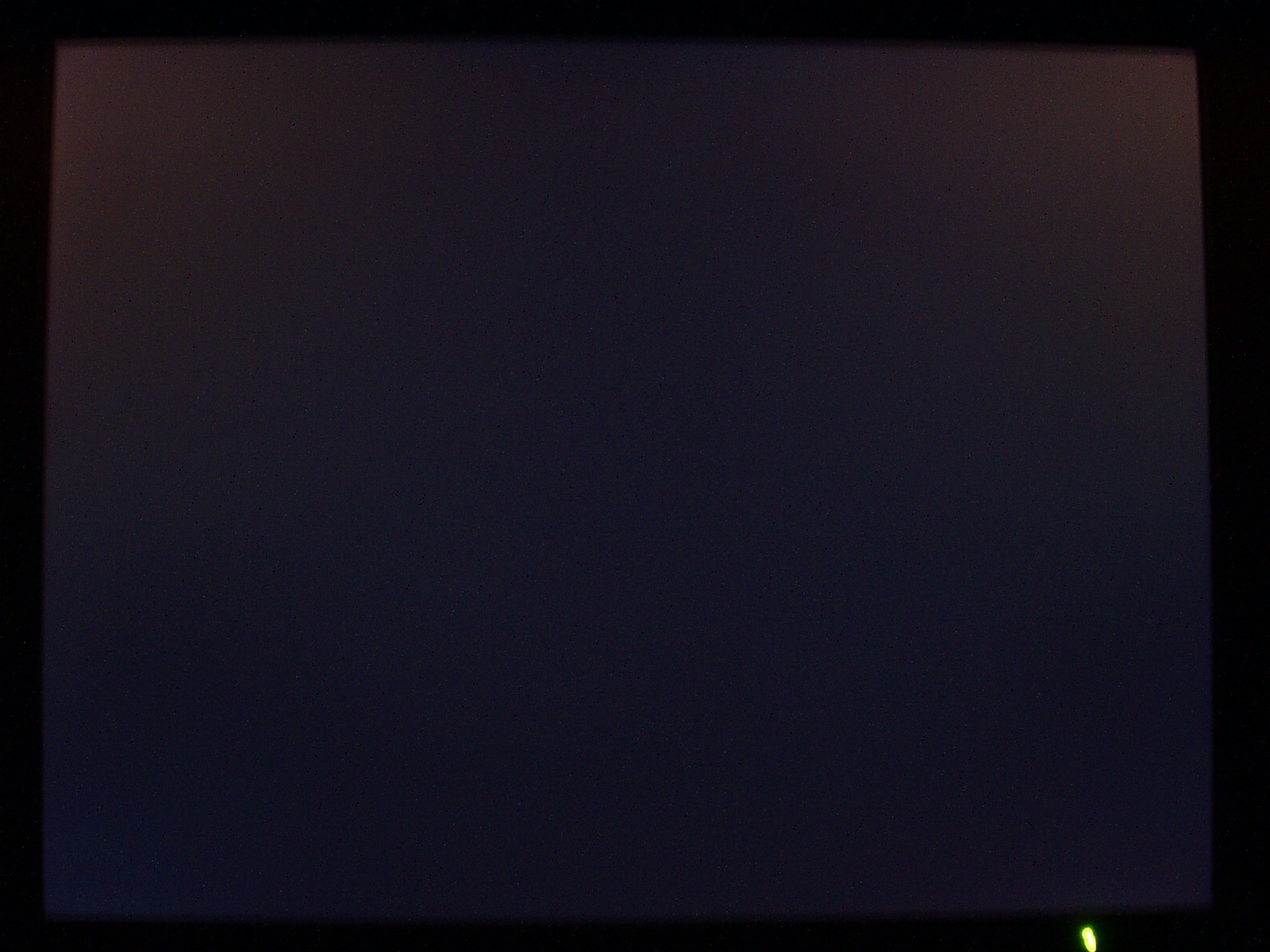

    Bei komplett abgedunkeltem Raum und schwarzen Bild fällt bei seitlicher Betrachtung ein leichtes Schillern auf und die beiden Ecken rechts und links oben sind etwas heller als der Rest. Beides fällt im normalen Betrieb allerdings keinesfalls auf und ist nur beim gezielten Test zu erkennen.

    Sollten für eine perfekte Ausleuchtung nicht die beiden hellen Ecken völlig weg sein?
    Sorry, ich kann keine hellen Ecken entdecken! ;)
    Bei Extrembedingungen wie ein abgedunkelter Raum, schlechte Beleuchtung des Zimmers kann das Backlight immer leicht durchscheinen. Aber Du wirst das im Alltagsbetrieb nicht wahrnehmen.
    Geniesse Deinen NEC2180, Du hast ein wirklich perfektes Gerät erwischt! =)
