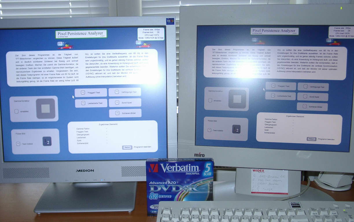

So nun ein Vergleich zwischen meinem alten Miro FP176 17" und dem 8ms Aldi Gerät.

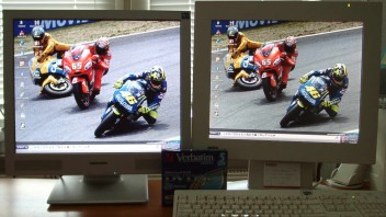

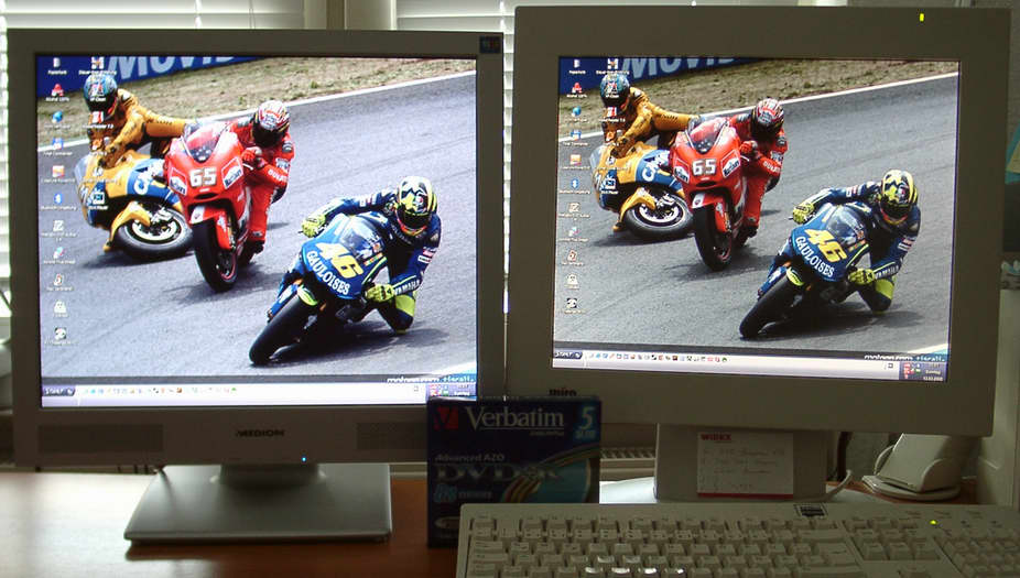

- viel helleres Bild und die Farben sehr viel kontrastreicher und brillianter (kommt auf den Fotos nicht rüber!) und natürlich eine größere Diagonale (logisch)

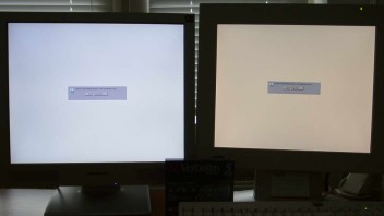

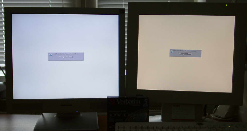

- weiß ist auch wirklich weiß, im direkten Vgl. hab ich zum ersten mal gesehn,
daß mein Miro nur noch ein braunes oder graues weiss abgibt (je nach geählter Farbtemp.) (liegt wohl an der Lebensdauer
des Backlights, beim Kauf damals sah daß definitiv noch weisser aus)

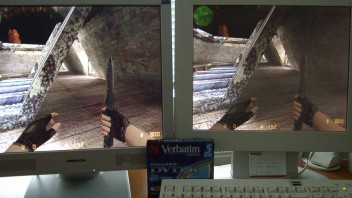

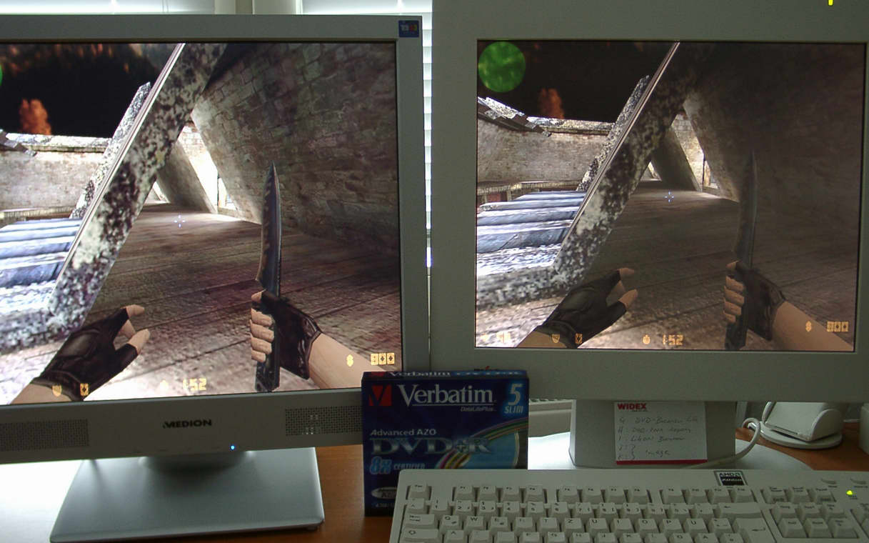

- Kontrast viel besser, siehe auch Counterstrike Picture, deutlich mehr Details zu erkennen

Die Helligkeitsverteilung bei schneeweisem Hintergrund ist nicht perfekt aber zumindest gut. Am linken Rand ist es geringfügig dunkler und in den Ecken ebenso. Ich würde dies aber in Prozent ausgedrückt vielleicht um 2 - 3 % nennen. Es stört also keineswegs und man sieht es nur bei einem komplett weissen Bild oder anders ausgedrückt, mit Monitortestprogrammen. Der Miro ist dabei nicht viel besser, mal ganz davon abgesehn, daß er "weiss" schon gar nicht mehr korrekt anzeigt.

Die Farbechtheit lässt sich als normalo User gar nicht bewerten, daß geht wohl nur mit Hardwaresonden alla TomsHardware, mir gefallen die Farben jedenfalls sehr gut ohne daß ich was am OSD geändert hätte.
So und nun die ResponseTime. Also ehrlich gesagt hätte ich von einem nagelneuen 8 ms TFT mehr erwartet, aber als ich den direkten Vergleich mit PixPerAn gemacht hab, muss ich sagen mein mit 50 ms
angegebenes Miro kann hier durchaus mithalten. Das Auto in PixPerAN sieht absolut identisch schlierig aus.
Lesbarkeit des Textes hört bei beiden eigentlich mit Stufe 8 auf.
Die Gametests (CS, BF DC) und DVD gucken kommen dann auch auf´s gleiche Ergebnis. Wohlgemerkt hab ich mit dem Miro schon die letzten 3 Jahre gezockt und es störte mich auch in keinster Weise. Diesen hatte ich mir damals auch im MediaMarkt nach diversen Selbsttest (wo die Response eigentlich noch nirgends angegeben wurde) ausgesucht. Doch das ein 8ms nicht sichtbar besser ist, wundert mich dann doch etwas. Für mich heisst daß nur, auch die neuen 5 und 6 ms Displays werden nicht besser sein und die Angaben sind eigentlich für die Katz, weil über den gesamten Farbraum sind alle noch bei rund 25 ms, das zeigen ja auch die Kurven bei den diversen TH Test. Zum Verleich hab ich dann nochmal PixPerAN auf meiner 17" Iilyama Röhre laufen lassen. Hier kann man das "NEED MORE" in dem Roten Auto bis zum TopSpeed lesen, ebenso den Lesbarkeitstest auf Stufe 20 ! Das werden TFT´s wohl nie schaffen,
mal schaun was die AMOLED´s dann bringen werden? Trotzdem kann man wunderbar drauf zocken oder DVD gucken, eine Röhre ist aber immer noch um längen schneller und die 8ms Displays nähern sich eigentlich kaum.
Nungut, es gibt halt ebenso eine leichte Bewegungsunschärfe, von Schlieren kann man nicht direkt sprechen. Das haben aber ebenso die teureren 8ms Kollegen.
Beim DVD oder TV gucken fällt nix auf, und zocken geht halt genauso gut. Es stört halt nur beim scrollen von Text etwas, aber da hab ich mich nun auch schon längst dran gewöhnt. Hatte halt gehofft dies wird mein dem ALDI Gerät wenigstens etwas besser.
