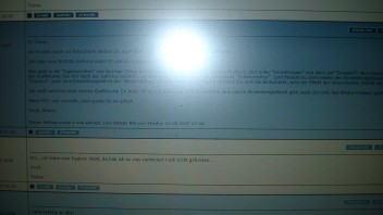

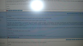

  • So, ich habe mal versucht ein paar Fotos zu machen. Je 2 von meinem Laptop, wo ich meine daß die Schrift angenehm lesbar ist und 2 vom P19-2, bei dem ich auf dunkleren hintergründen irgendwie so einen Schatten habe. Ich hoffe man erkennt den Unterschied deutlich genug.
