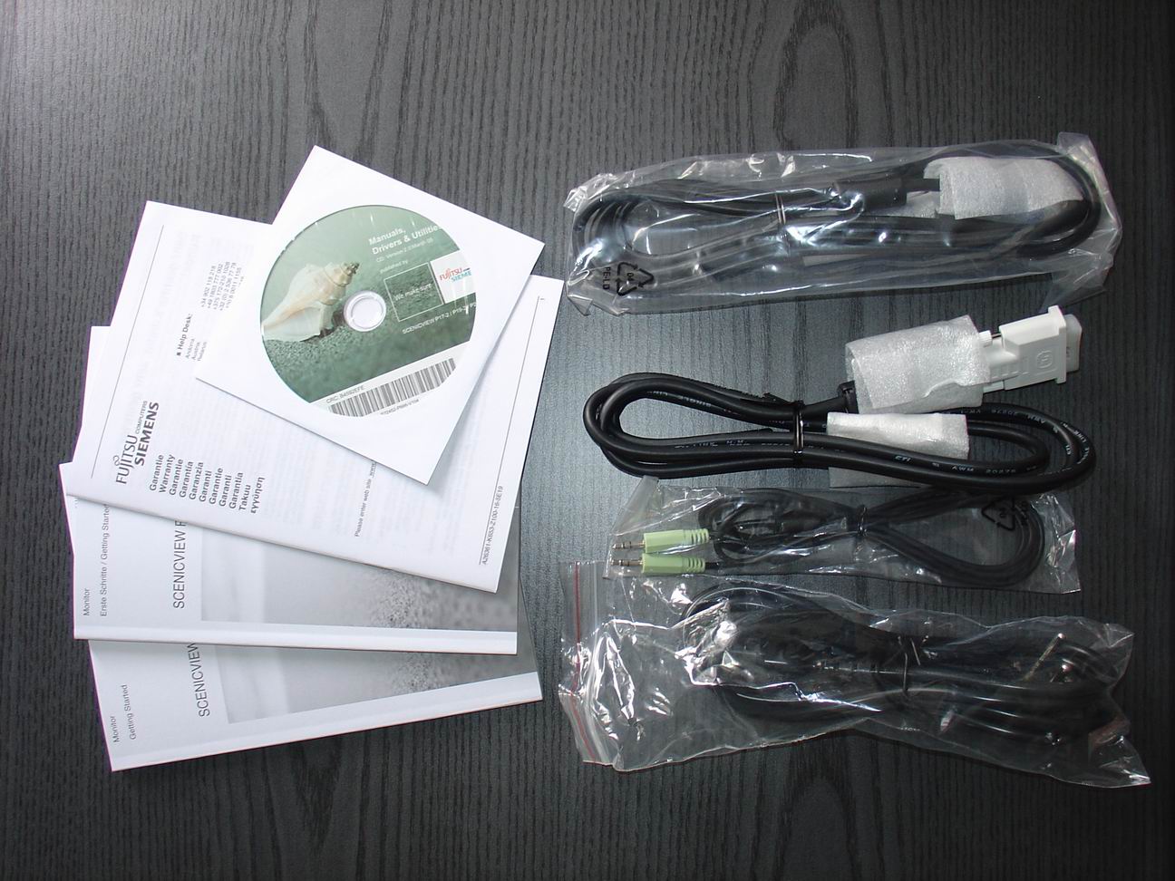

    Neben dem Monitor befinden sich noch 2 Handbücher (unterschiedliche Sprachen), ein DVI-Kabel, ein VGA-Kabel, ein Audio-Kabel, ein Stromkabel, eine Garantieheft und eine Treiber-CD im Karton. Also alles was man braucht ist bereits dabei.
    Das Handbuch kann man gleich im Karton lassen, einzigst die Aufbauanleitung ist „lesenswert“, aber die ist auch auf der Transportsicherung für den Fuß aufgedruckt.
    Auch die Kabel sind ordentlich verpackt und zum teil in wiederverschließbaren Tüten.
    Bei mir handelt es sich um ein Gerät der Revision 2, was ich ein wenig komisch finde.
    Nochmal kurz ein Bild vom Zubehör.

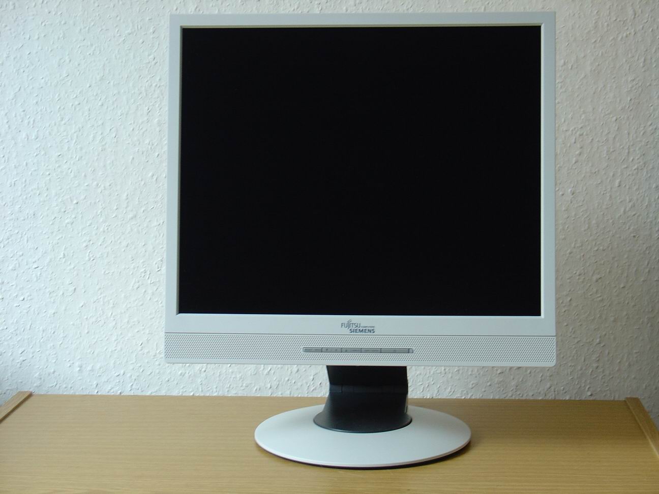

    Das gute Stück erst mal in der Vorderansicht:

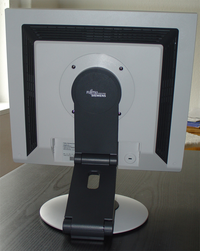

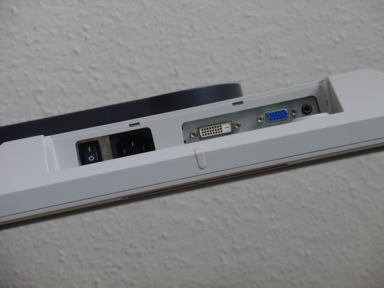

    Und noch einmal die Rückansicht (hier fehlt die Sichtschutzblende für die Anschlüsse, der „Ausschnitt“ hinten ist sonst kleiner):

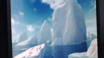

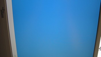

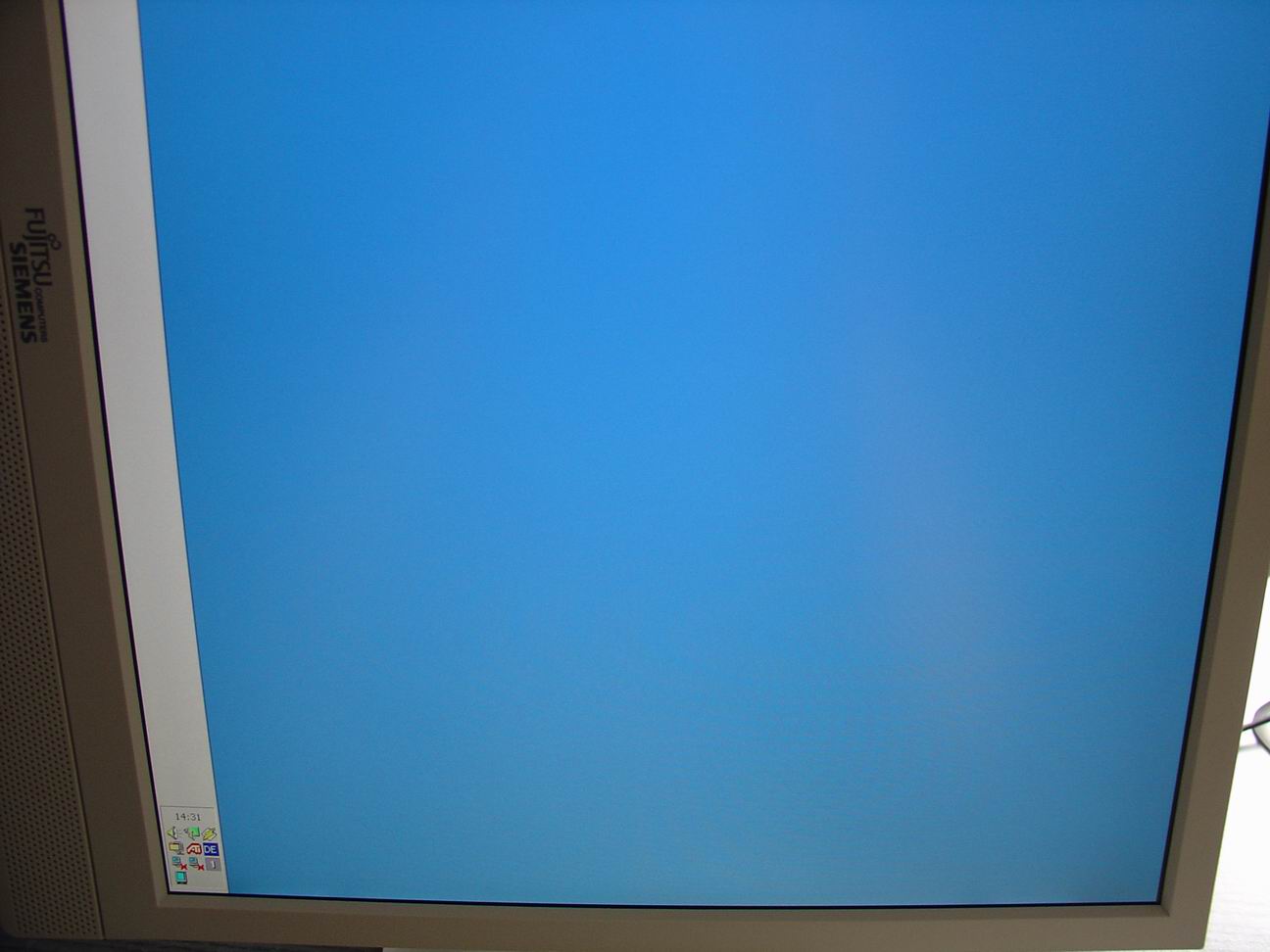

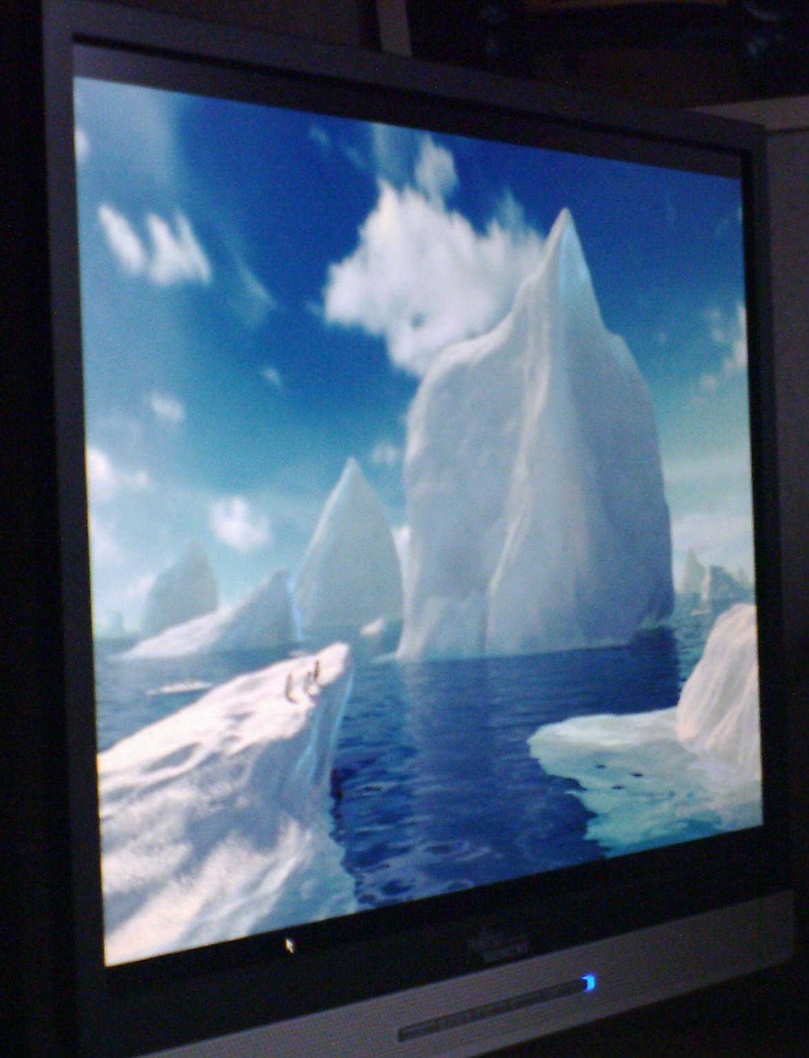

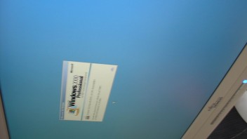

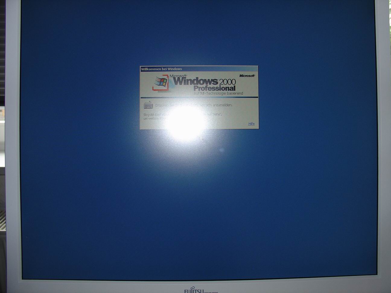

    Jetzt kommt aber für mich das größte Problem an meinem P19-2. Der Blickwinkel. Ich kann in keinster Weise bestätigen, dass der Blickwinkel gut ist. Beim normalen Arbeiten, wo das Bild viel unterschiedliche Bereiche, Schrift etc. darstellt ist es weniger zu bemerken. Aber gerade beim Windows Startbildschirm ist es extrem. Es reicht, wenn ich mich auf meinem Stuhl bewege, sprich ungefähr die Augen mittig auf den Rand gerichtet habe um die Farben bzw. die Helligkeit zu verändern. Sprich der tiefblaue Hintergrund rutscht in ein türkis/grünstich ab und die Helligkeit nimmt ab. Dieser Effekt konnte von meiner Verwandten bestätigt werden. Ist der Pivotmodus an, kann man das sogar ohne Bewegung erkennen. Am unteren Rand hat der Hintergrund eine leicht andere Farbe als in der Mitte.
    Da ich das recht extrem finde, bin ich mir nicht sicher, ob mein TFT in der Hinsicht einen Defekt hat, oder ob das normal sein soll. Ich würde es auch verstehen, dass sich die Farben ändern, wenn ich fast parallel auf dem Monitor schaue, aber schon bei solch geringen Winkeln finde ich das extremst störend.
    Bemerken muß ich aber, dass sich die Farbveränderung meist bei bläulichen Hintergründen auffällt. Dort ist dann ein Grünschimmer zu bemerken. Bei anderen Farben würde ich eher von einem Helligkeitsverlust sprechen, weil die Farbe weitestgehend konstant bleibt. Aber ein dunkleres Blau ist noch lange kein Türkis.

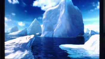

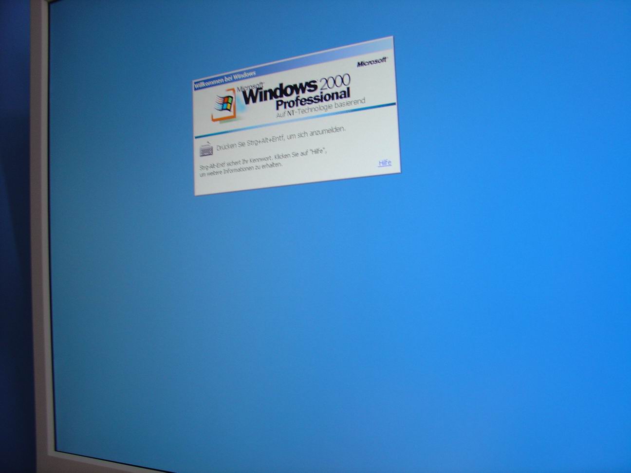

    So hier erst mal ein Bild mit der Draufsicht. Die Farbe vom Blau ist korrekt:

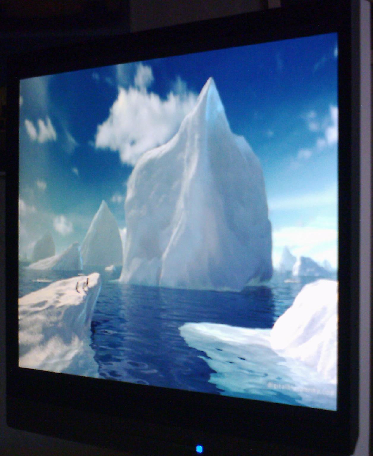

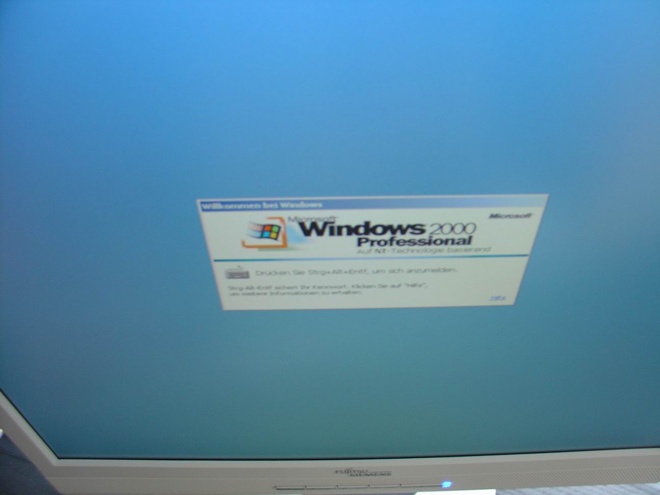

    Jetzt von der Seite. Man sieht die Farbverschiebung. Die ist real!:
    Selbst bei recht kleinem Winkel schon zu erkennen:

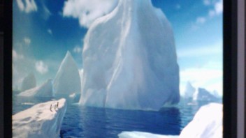

    Noch einmal von oben:

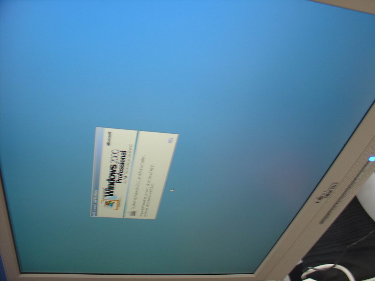

    Im Pivotmodus, die Sicht aus Augenhöhe:

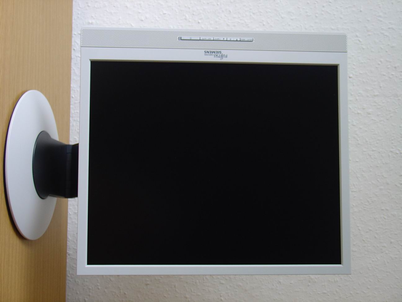

    9. Pivotmodus:
    Ich möchte diese Funktion nicht missen. Wenn man sie noch nie live erlebt hat, denkt man meist, so was brauch ich nicht. Aber ich nutze sie jetzt viel, weil ein Forum keine 1280 Pixel Breite braucht. Aber wenn ich dies als Höhe nutze, dann bekomme ich eine ganze A4 Seite auf den Schirm, habe also Live-Seitenansicht. Einfach spitze, wenn man viel mit Textverarbeitung zu tun hat. Und auch längere Beiträge in Foren sind so ohne viel scrollen leicht zu lesen. Wenn man sich die Tastenkombinationen merkt, geht das Umschalten ganz fix. Ich finde dies auch besser als ein Auto-Pivot
    So, noch ein Bild, wie er im Pivotmodus aussieht:

    Hier mal die Anschlussleiste:

  • Toller Test!
    Das mit den Farbverläufen macht mir jetzt aber schon etwas Sorgen. Vor allem versteh ichs nicht, weil ich das noch von keinem hier im Board gelesen/gesehen hätte. Möglicherweise echt ein Defekt?
    Jedenfalls, gestern gleich nach dem Lesen deines Beitrags, hab ich mich nach monatelangem Ringen und Überlegen eeeendlich für einen Fujitsu Siemens P19-2 entschieden :)
    (trotz deiner Farbverläufe... uh oh)

    Die Farbverläufe kann ich mir leider auch nicht erklären. Kann aber auch sein, dass nur die Helligkeit abfällt, denn die Bilder beziehen sich alle auf Blautöne. Bei anderen Farben ist das nicht so extrem.
    Würd mich mal interessieren, wie es bei dir aussieht. Und Amazon wird denk ich recht schnell liefern ;)

    Die Sache mit dem Blikwinkel kann ich insofern bestätigen, das die Farben heller werden, wenn man den Kopf nach links/rechts, oben/unten bewegt.

    Bei den Farbverläufen bin ich der Meinung das Blau am besten rüberkommt, bezogen auf ein "fließendes Bild". Es sind bei blau kaum vertikale Streifen sichtbar.

    Das Blau der Windows-Taskleiste sieht eher wie ein Baby-Blau(?) aus.

    Mich stört leider mein Blickwinkel. Mit allem anderen könnte ich leben. Aber das wird irgendwie auch nach langer Laufzeit nicht besser :(
    Kann denn irgendjemand meine Bilder annähernd reproduzieren oder wie sieht das bei euch aus. Kann mal jemand ein Bild bei einem satten, nicht zu dunklen blauen Hintergrund machen?

    Ich könnte mal versuchen ein Bild zu machen, aber meine cam ist nicht die Beste. Ich versuchs morgen mal und probier dann es hier gepostet zu bekommen. Kann ich dann das blau aus Windows-Paint nehmen?
    Ich könnte mit dem Blickwinkel leben, hab schon schlimmeres gesehen. Aber nachdem was ich vor dem Kauf alles gelesen habe, hätte ich erwartet, das es etwas besser wäre. Ich mein, es bleibt ja alles erkennbar und so, aber die Farben werden ja deutlich heller wenn man den Kopf zu den Seiten bewegt. ?(
