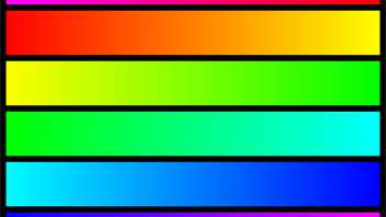

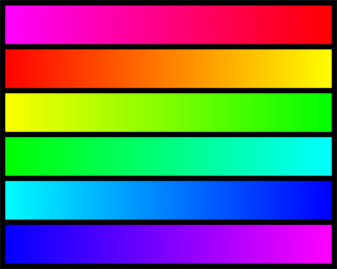

    Allerdings sind dort nur Graustufen und Grundfarben dargestellt, also insgesamt nur 1024 Farben. Zum richtigen Testen braucht man Mischfarben, also eigentlich die gesamte Farbpalette von 16,7 Millionen Farben.
    Ich habe dazu kein Bild, aber hier ist ein Bild mit einigen Farbverläufen:
