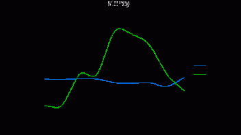

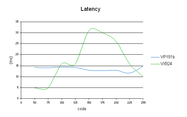

    Die angehangene Grafik zeigt die Geschwindigkeit des VX924 gegenüber dem VP191, und stammt von Tomshardware.

    Zusätzlich wurde beim VX924 laut Tomshardware mit dem Overdrive übertrieben. Er wechselt zwar schneller die Farben, trifft dabei aber garnicht die geforderte Farbe. Bis er da letztendlich ankommt vergeht deutlich mehr Zeit, deshalb zeigt der Graph auch über 30ms Latenz im mittleren Farbbereich an.
