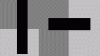

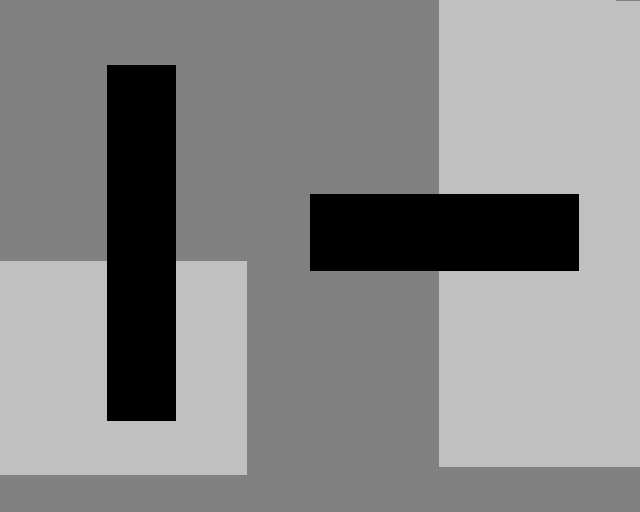

    Ich hänge hier nochmal zwei Grafiken an, mit der man das testen kann.
    Einfach das 1. Bild der über den Bildschirm ziehen ("Fenster beim Ziehen anzeigen" aktivieren) und auf die Übergänge von den schwarzen Balken zum grauen Hintergrund achten.
    Das 2. Bild ist eigentlich der PRAD Schlierentest, dort geht der helle Schweif eher ins türkis, da der Farbwechsel von Rot zu Grau ist. Sollte 75Hz besser laufen, dass wird der Schweif nicht nur dunkler und kürzer, sondern geht auch etwas mehr ins magenta.
