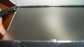

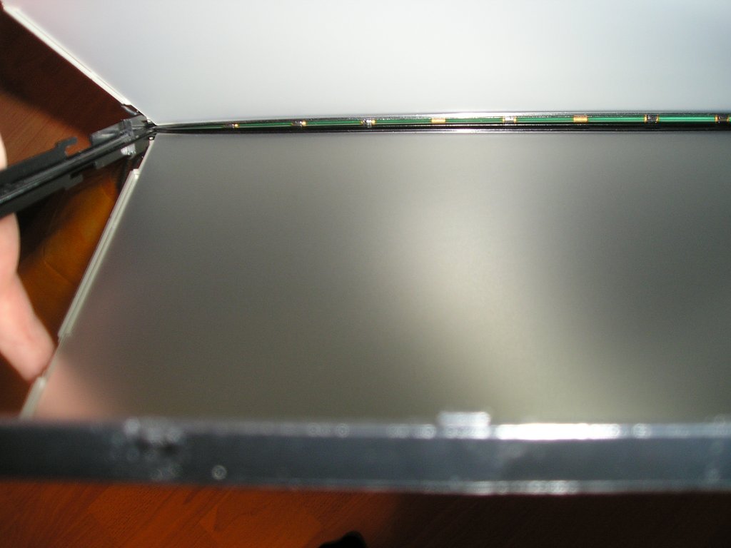

  • Auch wenn ich hier alte Kamellen aufwärme:
    Gewittertierchen im TFT sind ein Garantiefall und das Gerät muss kostenfrei gereinigt werden.
    Die Tierchen dringen nicht durch die hinteren Lüftungsschlitze in die TFT Beleuchtung ein, sondern kommen von vorne zwischen die Diffusionsfolie und das TFT Panel.
    In den Bereich zwischen Diffusionsfolie und Panel, darf kein Schmutz, Staub, Flusen oder auch die besagten Tierchen eindringen.
    Wäre das der Fall, dann würde man Flusen und Staub als Abschattungen (ähnlich wie bei einem PDA mit Displayschutzfolie, wenn nicht Staubfrei angebracht wurde) sehen.
    Ist dieser Bereich nicht ausreichend abgedichtet, dann dringen dort Tierchen und mit der Zeit auch Staub ein. ---> Folge: Immer mehr Bildstörungen
    Der Grund ist ein Verarbeitungsfehler, der unter die Garantie fällt.
    Einen "schönen" Fall dazu gab es in der CT . CTTV 14.01.2006 und der Bericht in der CT vom Feb.
    Dort wurde auch zuerst von der Service Firma (die für Samsung tätig ist) versucht, dem Kunden die Kosten für ein neues Panel in der Garantiezeit aufs Auge zu drücken.
    Nach Aufklärung, gibt es ein definitives Statement von Samsung (schriftlich) sinngemäß: "Die Tierchen haben dort nichts zu suchen. In der Garantiezeit wird das TFT gereinigt oder ggf. das Panel getauscht (kostenfrei für den Kunden)."
    So sollte es auch bei den anderen Herstellern sein.
    Daher im Zweifelsfall auf die Firma/Händler mit Bezug zu dem Artikel Druck ausüben oder sich bei Problemen direkt an die CT Redaktion wenden.
    @Bild: Dort kriechen die Tierchen von vorne hinein. Unten (dunkel) ist die Diffusionsfolie, oben (weiß) das TFT Panel. In diesem Bereich sieht man später jedes Staubkorn oder jeden Flusen im Bild.
