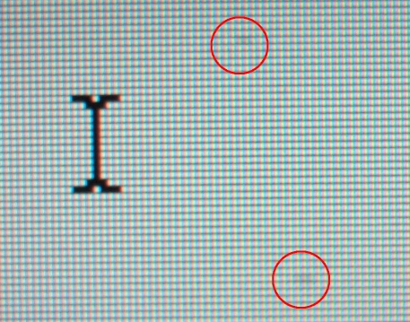

    Ich hab seit einigen Monaten ein Thinkpad mit "FlexView"-Display (ein besonders helles IPS-Display). Kurz darauf bemerkte ich bei weißem Hintergrund ziemlich in der Mitte zwei graue Punkte, die etwa einen cm auseinander liegen. Diese Punkte sind mehrere Pixel groß. Ich habe mal ein Photo gemacht (siehe Anhang). Man sieht, dass die Subpixel alle eigentlich funktionieren. Ich glaube, dass das Dreck zwischen Lampe und der Flüssigkristall-Folie ist...
    Auf dem Photo ist nicht soo viel zu erkennen, ich hab's schon verkleinert. Aber bei weißem Hintergrund sind die dunklen Stellen auf dem Display klar sichtbar.
    Interessant ist: Wenn ich das Display aus größerem Winkel (insb. in vertikaler Richtung) betrachte, verschwinden die Punkte.
    Letzt sind zwei weitere Punkte dazu gekommen. Langsam nerven die mich! Daher die Frage: Kann es wirklich einfach an Dreck liegen? Ist das ein Garantiefall?

  • Ist die Paneloberfläche sauber?
    Feste Verunreinigungen auf der Paneloberfläche können durchaus zu dem von dir beschriebenen Effekt führen.
    Wie du das Panel richtig reinigen kannst, das findest du hier.
    Sollten die Verunreinigungen intern sein, dann kannst du nur auf die Kulanz des Herstellers hoffen, denn die Garantie deckt so was nicht ab.
