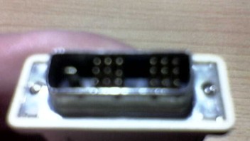

    Ich habe mir das DVI-Kabel mal genauer angeschaut und festgestellt, dass der Stecker des Kabels nicht komplett belegt ist!! Gibt es Unterschiede in der Anzahl der Pins im DVI Kabel?? Ich werde mir mal ein anderes besorgen und nochmal bescheid geben!!
    Ich hab mal nen Bild hochgeladen, damit ihr seht, was ich meine mit der Pinbelegung. Ist mit dem Handy gemacht, aber man sieht was ich meine!!
    Bitte kurze Aufklärung über Unterschiede!!
    DANKE !!!
  • Das Kabel ist schon richtig belegt, ist eben ein Single-Link Kabel..
    Das kannst im FAQ nach schauen. Gibt auch noch Dual-Link, die benützt man aber normal erst ab 20 Zoll.
  • Du solltest dir mal das [url=http://www.prad.de/new/news/dvi-grundlagen_steckertypen_tdms,kvm-switches_dual-dvi.html]DVI Special[/url] durchlesen, dann weißt du was es für DVI-Kabel gibt.
