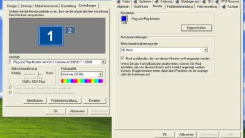

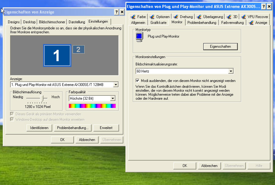

  • Mir fällt bei dem Screenshot schon was auf und zwar sollte die max. einstellbare Auflösung bei 1280 x1024 liegen, aber auf dem Screenshot sieht man, das höher Auflösungen eingestellt werden können. Da stimmt also was nicht, der Anschlag des Reglers sollte bei 1280 x 1024 stehen, denn eine höher Auflösung unterstützt der TFT nicht.
    Ich würde die Grafiktreiber mal neu installieren!
    Original von Geist
    Hmm mich verwirrt das nun ganz. Aber nun gut ich habe die Karte deinstall und noch mal Install aber es ist das selbe. Da ist noch soviel Spielraum da die Karte mehr als 1280*1024 kann.
