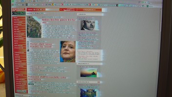

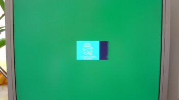

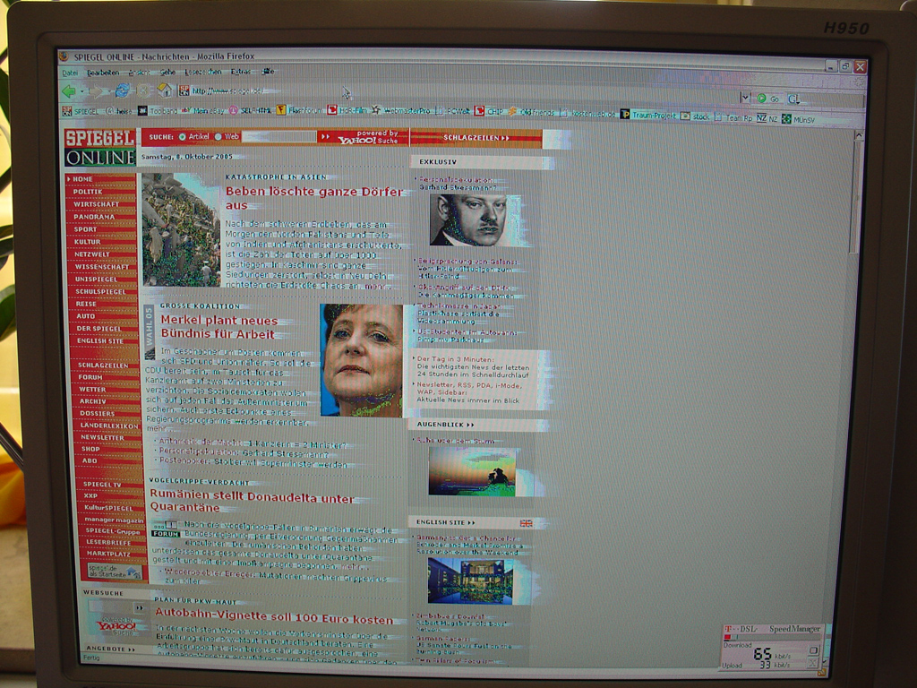

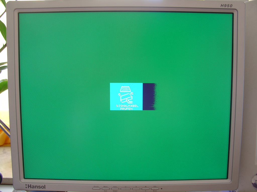

    jetzt muss ich dieses Thema mal wieder aufmachen:
    ich habe jetzt ohne Probleme mir den Hansol umtauschen lassen vom Service. Ging auch einigermaßen gut, jetzt setzt aber wildes Pixelgewitter ein.
    Der Monitor hängt ja am DVI Anschluß. Wenn ich ihn per Menütaste umstelle auf den analogen Anschluss, dann sieht das schwarz entweder total blau aus, oder alles ist total grün (s. Anhang) und flimmert.
    Aber eigentlich kann es doch nur der Monitor sein, oder, wenn ich auf Analog-Anschluß gestellt habe, er aber immernoch wilde Farben und flimmern zeigt kann es doch eigentlich nicht am Kabel oder Grafikkarte liegen!?
    Ich will mir halt sicher sein, bevor ich den Service von Hansol nochmals in Anspruch nehme.
    Dank für Eure Hilfe, vorab!!
    Ob es nun an der Karte, am Gerät oder dem Kabel liegt, wirst du selbst nur durch ausprobieren. Entweder du schließt den Monitor malan einen anderen Rechner und prüfst was der Monitor darstellt. Oder du schließ an deine Karte einen anderen TFT an. Der Austausch des Kabels dürfte ja die einfachste Möglichkeit darstellen.
