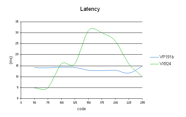

8 ms in Wirklichkeit schneller als 4 ms?
  • hab gelesen das die overdrive technologie eigentlich langsamer ist wenn man mal mit einem anderen vergleicht weil die angesteuerten farben anscheinend verpasst werden und zuerst ähnlich erreicht werden und das man somit den eindruck hat 4ms wären schneller als 8 ms?
    stimmt das.....hab ne datei angehänt wo das gezeigt wird..
    achja vx924 is 4 ms gerät und das andere natürlich das 8 ms gerät :)
  • Da es für grey-to-grey Messungen noch keinen Standard gibt, kann praktisch jeder messen wie es für richtig gehalten wird. Damit sind Messergebnisse zurzeit 1. nicht wirklich aussagekräftig und 2. untereinander nicht vergleichbar.
    Zum jetzigen Zeitpunkt lässt sich nur sagen, dass wenn die Norm da ist, die grey-to-grey Messergebnisse näher an der Praxis sind als das zurzeit die schwarz/weiß Messungen sind.
    Siehe dazu auch hier.
    Hättest du übrigens die Suchfunktion vom Forum genutzt, hättest du dir die Frage sparen können!
