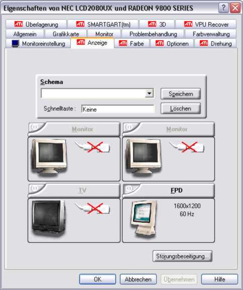

  • Schließ am besten beide Kabel an.
    Unter Windows kannst du dann unter
    Systemsteuerung -> Anzeige -> Einstellungen -> Erweitert
    im ATI Karteireiter Anzeige den DVI Ausgang aktivieren (siehe Bild).
    Du solltest nach dem aktivieren zwischen analog und digital umschalten können und bei beiden das gleiche Bild sehen.

    Die Einstellungen hat dir Randy ja schon gepostet.

  • Hab die GraKa Treiber deinstalliert und wieder neu installiert - jetzt sind auch die ATI Reiter vorhanden. Allerdings lässt sich "FPD" nicht aktivieren.

    edit: konnte bei ati den fdp modus irgendwie aktivieren als ich den dvi kabel angeschlossen habe, aber wenn ich am tft auf source drucke um auf dvi zu wechseln, bekomme ich nur einen schwarzen bildschirm.
    edit2: habe mal bei der anzeige analog deaktiviert und na toll, jetzt war bei beiden modi der bildschirm schwarz, also neustart und siehe da es funktioniert aufeinmal 8o =)
