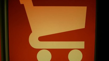

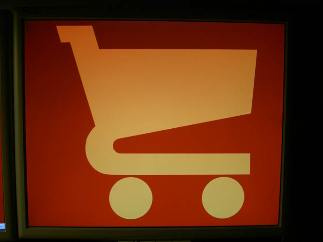

  • Hi Leute, ich betreibe auf meinem Schnittplatz zwei NEC Multisync 1770NX, Grafikkarte Parhelia 128. Wie ich vor kurzem draufgekommen bin, sind die Monitore beide oben dünkler als unten, wobei ich einen Analog und den anderen Digital angeschlossen habe. Ist aber bei deiden Monitoren das gleiche.
    Die Farbe auf dem Foto stimmen natürlich nicht, aber man sieht ganz gut, das der Monitor oben dunkler ist als unten.
    Muss ich das so hinnehmen oder kann ich was dagegen tun?
    vielen Dank
    flo
  • Der NEC 1770NX hat ein TN-Panel und TN-Panel haben gegenüber VA oder IPS Panel einen recht kleinen Blinkwinkel, sodass dies zu einem deutlich wahrnehmbaren Farb-/Helligkeitsunterschied bei nicht optimaler Position vor dem Display führen kann.
    Versuche die beiden 1770NX per Höhen und Neigeeinstellung so einzustellen, dass der Effekt minimiert ist.
