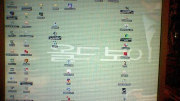

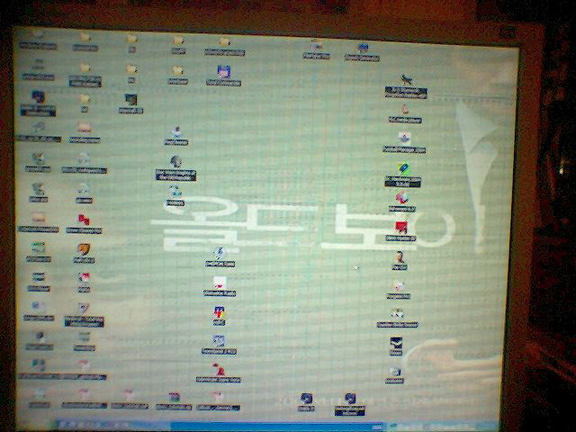

    ich würde meinen Samsung 940 B ganz gerne per DVI an meine Powercolor 9600Pro Graka anschliessen. Da bekomme ich dann aber nur weiße Streifen zu sehen. Jetzt habe ich hier schon ne Menge über verschiedene DVI Standards gelesen. Mein Problem ist nun aber leider: Welche Standards haben meine Graka und mein Monitor??

    den Artikel hatte ich schon gelesen. Demnach sollte es aber möglich sein, die Graka mit dem mitgelieferten dvi d Kabel mit dem Monitor zu verbinden. Geht aber nicht, da das ganze Bild dann mit so komischen wagerechten weißen Streifen überzogen ist.

  • Dann liegt es ja auf der Hand, das es an deiner Grafikkarte bzw. den Grafiktreibern liegt.
    Hast du die neusten Treiber für deine Karte installiert? Wenn ja, die Treiber mal neu installieren (die Installationshinweise dabei beachten).
    Wenn das nicht hilft, Grafikkarte rekamieren, wenn diese noch Garantie hat. Ansonsten musst du entweder den TFT analog betreiben oder dir eine neue Grafikkarte kaufen.
