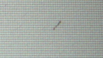

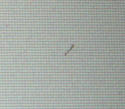

    ich hab bei meinem XEROX TFT ein paar Pixelfehler. Ich bin mir nicht sicher ob das Subpixel oder ganze Pixel sind.
    Wenn das ganze Pixel sind, sind diese Fehler dann ein Grund für Garantiebeanspruchung?
    Ein Bild mit den Pixelfehler hängt als Anhang an diesem Thread.
    Danke für eure Hilfe.

    Dein Monitor wird Pixelfehlerklasse 2 haben.
    Im Foto sieht es so aus, als wären es ganze Pixel, die fehlerhaft sind.
    Versuch mal die 3 Grundfarben rot, grün und blau darzustellen. Sind die Pixelfehler bei allen Farben dieselben, dann sind es auf jedenfall ganze Pixelfehler.

  • Wenn das von Anfang an da gewesen ist, kann es sich auch um eine Verunreinigung zwischen Panel und Beschichtung handeln.

    In meinem Begleitheft steht das max. 6 Pixel fehlerhaft sein dürfen.
    Aber da die 4 Pixel innerhalb eines Clusters liegen müsste der Reperaturanspruch ja eigentlich dennoch gelten?
    Ich werde mich mal erkundigen.
