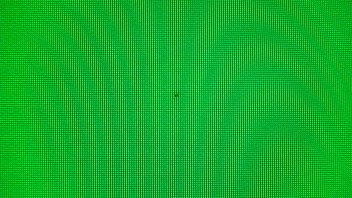

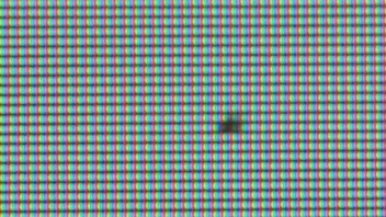

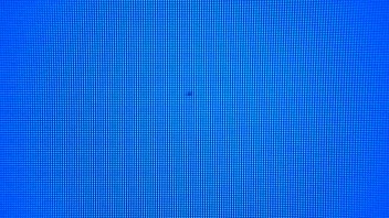

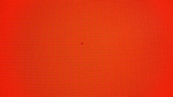

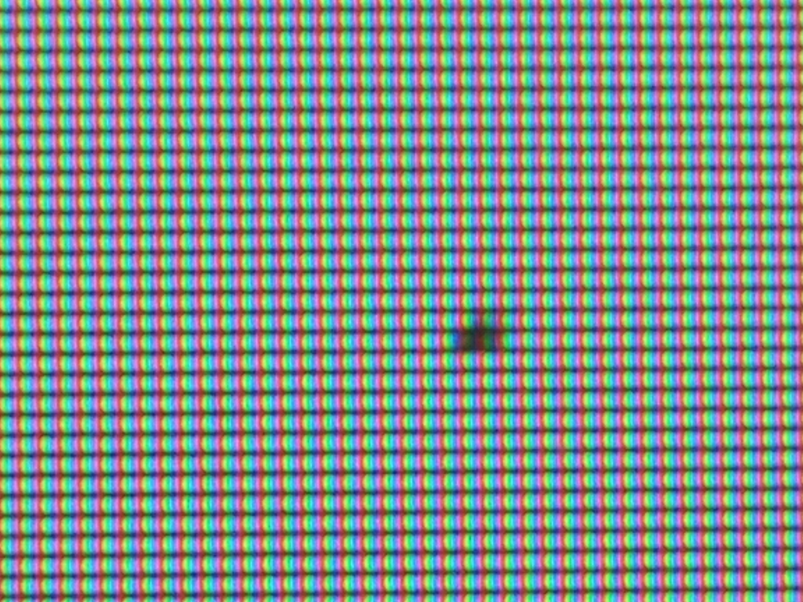

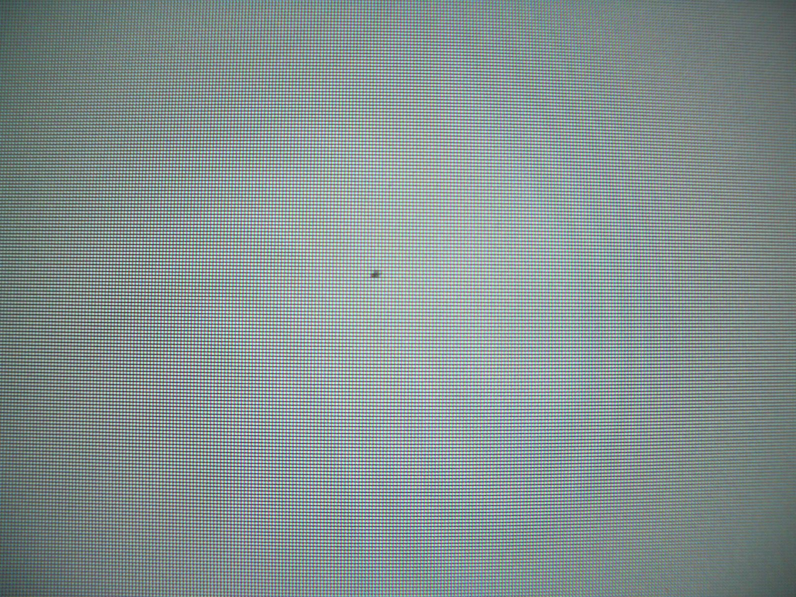

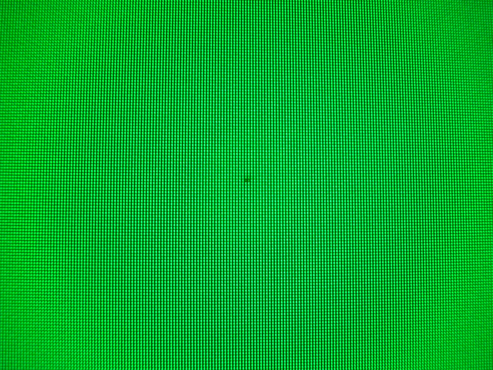

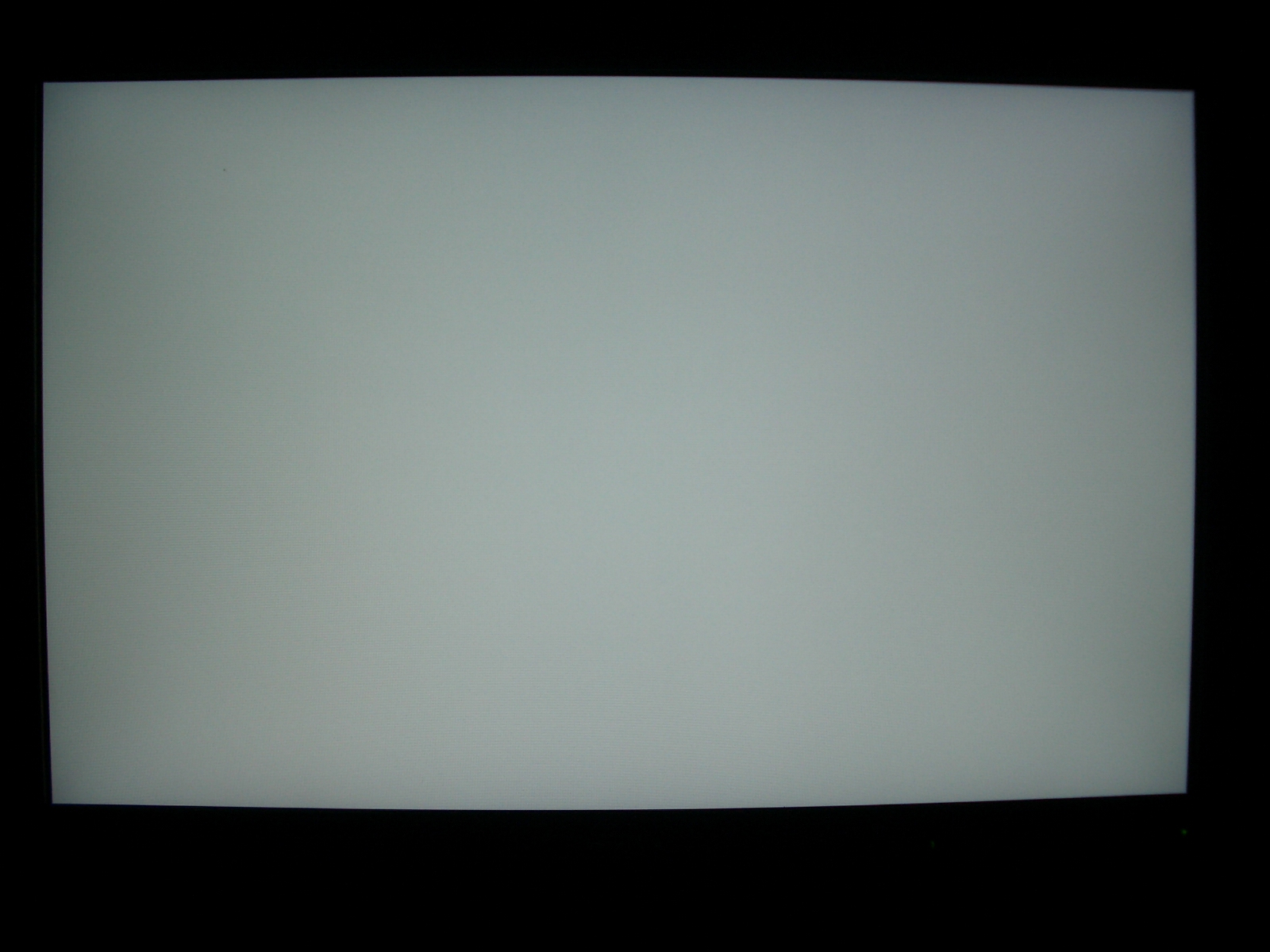

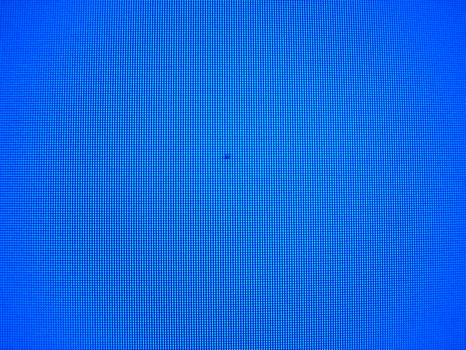

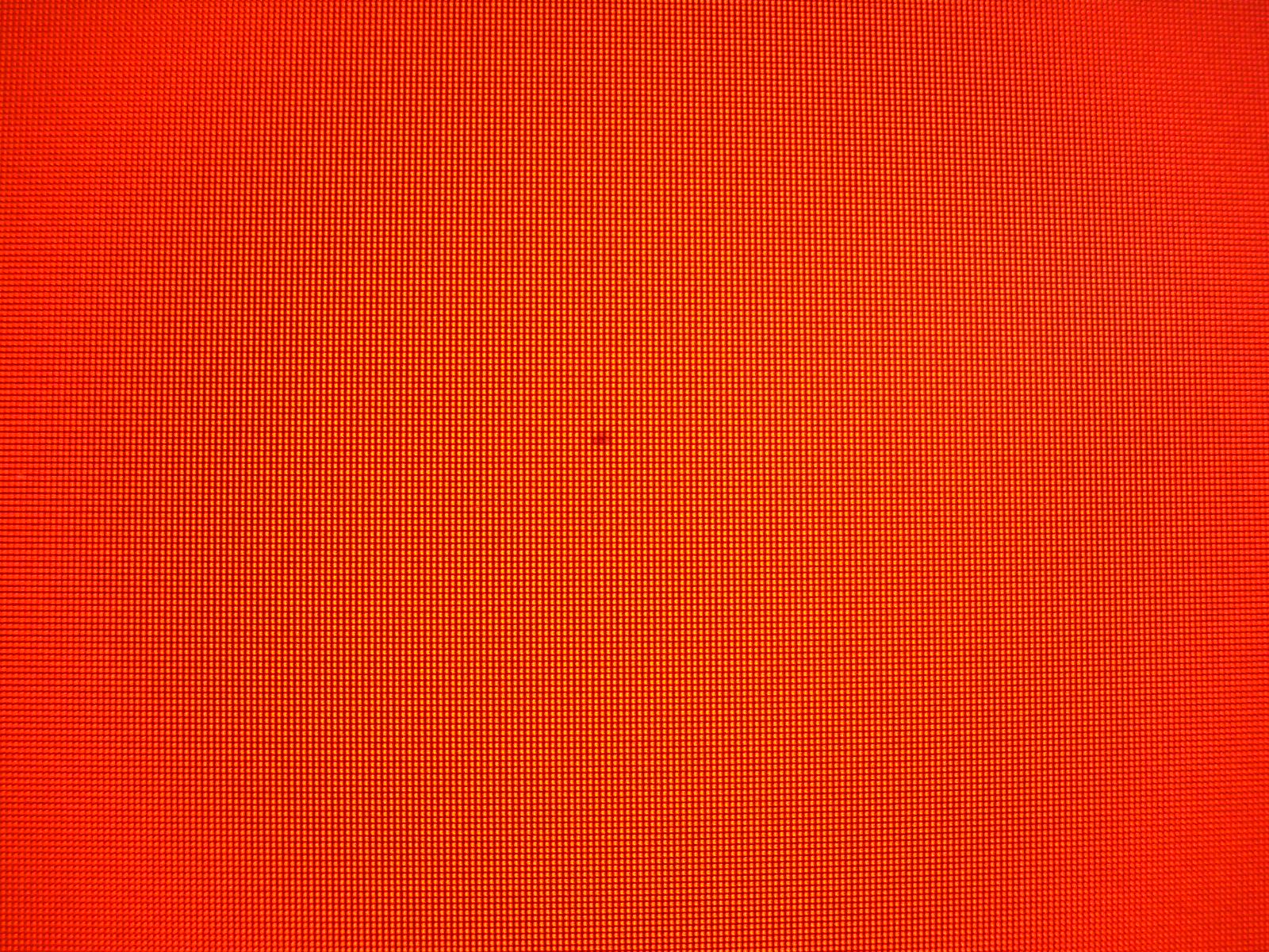

    ich habe mir bei der letzten Dell Aktion den 2005FPW zugelegt und ihn nun heute endlich bekommen.
    Leider musste ich direkt nach dem aufbauen feststellen, dass der Monitor einen Pixelfehler hat.
    Ich habe ein paar Fotos davon gemacht und dadurch festgestellt, dass es sich evtl. auch um 3 oder 4 pixelfehler auf einem Fleck handeln könnte. Es wäre super wenn Ihr mal einen Blick darauf werfen könntet. Denn ab 3 Pixelfehlern hätte ich ja anspruch auf ein Austauschgerät...

  • rechts siehts aus wie 3 pixelfehler. sind die immer schwarz oder nur beim dem hintergrund?
    glaub dann isses schon ein umtauschgrund

  • also mir fällt da auch gar kein tool zu ein.
    aber vielleicht geht folgendes:
    bildschirmlupe anmachen und dann nochmal mit vollem zoom fotografieren.
    soll mal einer von den tft-pros hier antworten :P
    aufm erstens siehts aus wie 3 PF aufm zweiten (da hast du recht) eher wie 2 PF :/
    Original von Pupu
    Mit der Bildschirmlupe vergrößerst du aber nicht die Pixel, bzw. Pixelfehler, sondern nur die Anzeige (Bild, Text usw.)
    Die Pixel (Auflösung von 1680x1050) bleiben doch trotz Lupe gleich groß.
    Ansonsten würdest du ja mit der Lupe (wenn die Pixel größer gäben) die Auflösung verringern ;)

  • Zur Beurteilung der Pixelfehlerzahl würde ich zunächst den einfachen TFT-Test laufen lassen, bei dem alle 3 Farben einzeln und flächenfüllend angezeigt werden.
    Dann sieht man gleich, wie viele Subpixel betroffen sind. Mit dem weißen Bild kann man nicht so recht was anfangen, es hilft aber anschließend bei der Beurteilung weiter, ob fehlerhafte Subpixel zum gleichen "Grundpixel" gehören.

    mi fällt da noch das tool pixperan ein. konzipiert um subpixelfehler zu "kaschieren".
    das tool ermöglicht es dir mit einer art mauszeiger der genau 1 pixel einschliesst nach pixelfehlern zu suchen. somit könntest du genau zählen wieviele PF du hast.
    nach deinen drei screen würd ich sagen das das 2 pixelfehler sind und ein subpixelfehler. der subpixelfehler ist nur bei rot zu sehen.

  • mhh, also meiner Meinung nach müssten ja zusammenhängende Pixelfehler eher als Garantiefall gelten...
    In solch einem Fall ist das doch viel störender als einer alleine!
    Original von garby
    Sehe ich auch so. Ich nehme an, die Tabelle bei nachfolgendem Link ist richtig:
    Danach dürften zwei Pixelfehler (also ganze Pixel) nicht innerhalb von 5mm liegen.
    Kennt jemand einen Link, wo man den gesamten offiziellen Text der ISO 13406-2 runterladen kann?
    epp4
  • Ja suppi,
    habe gerade noch mal mit dem Dell SUpport telefoniert und das Problem noch einmal beschrieben und explizit auf die zusammenhängenden Pixelfehler hingewiesen...
    Jetzt bekomme ich in 3-10 Tagen nen neuen Monitor!
