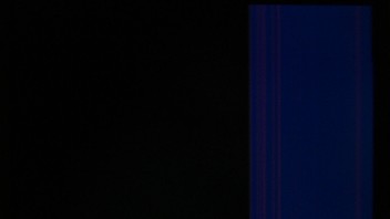

    ich besitzte seit ca. 4 Wochen den oben genannten Monitor.
    Jetzt habe ich folgendes bemerkt.
    Wenn der Rechner bootet bekommt man in der Regel verschiedene Darstellungen, z.b. das Bios, dann die ganze Hardware (Festplatten, DVD), dann in meinem Fall ein Bildschirm von Dell und letzten Endes die Darstellung wenn Windows bootet.
    Zwischen diesen Darstellungen wird der Monitor kurz schwarz (Änderung der Auflösung) und dann erscheint die neue Darstellung.

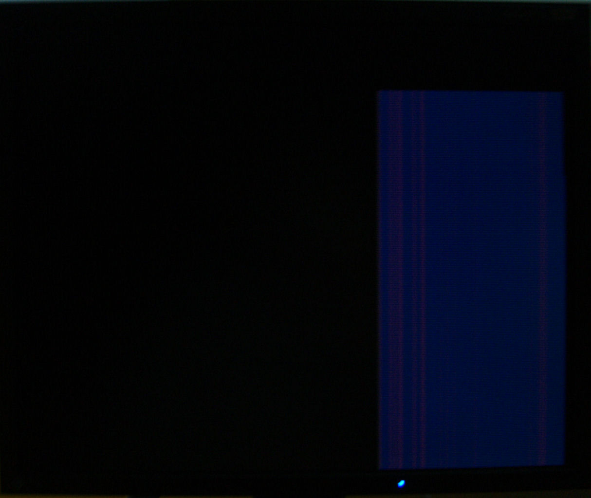

    Bei mir erscheinen seit kurzer Zeit im irgentwelche bunte Raster an beliebigen Positionen. Das ist doch nicht normal.
    Kann mir jemand sagen ob es hierbei um einen Defekt handelt ?
    Habe mal ein Bild mit hochgeladen, damit ihr wißt was ich meine...
    Danke für eure Hilfe

  • Update:
    noch ein paar Info´s:
    also:
    - der macht das nur am DVI-Eingang
    - das Kabel kann es auch nicht sein. Habe 2 verschieden DVI-Kabel versucht. Habe an beiden diesen Effekt.
  • In Windows ist aber alle OK oder? Den Effekt könnte die Grafikkarte beim umschalten der Auflösung verursachen!
    Teste den S1910 doch mal bei einem Freund/Bekanten und schau, ob der Effekt dann auch auftritt.
  • Update:
    und noch was...
    habe hier 2 identische PC´s stehen.
    bei beiden der gleiche Effekt.
    Grafikkarte kann ich also auch ausschließen.
    liegt aber wie du vermutest an der Auslösungsänderung.
    Wenn ich in Windows die Auflösung verändere, bekomme ich diese Darstellung auch.
    Einmal editiert, zuletzt von xplott ()
  • Hallo!
    Das gleiche Phänomen hatte und habe ich auch jetzt noch mit meinem EIZO. Und ich habe schon 2 Geräte gehabt, genauso wie 2 verschiedene Grafikkarten (X800XL, 7800GT) bei allen Konstellationen trat dies beim Umschalten der Auflösungen auf, scheint normal zu sein und hat den Monitor bisher nicht beschädigt. (Ich hoffe das wird auch in Zukunft nicht passieren)
    Matthias
