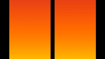

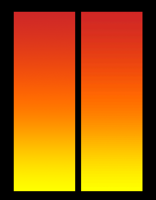

  • Sofern deine Bilder nicht durch die JPEG-Komprimierung in Mitleidenschaft gezogen wurden sind die Treppen im Bild und sind kein "Fehler" deines Monitors. Ich denke, ich kann das mit meinem S1910 so sagen ;)
    edit: siehst du auf dem angehängten Bild einen Unterschied zwischen beiden Streifen? Der Streifen links sollte treppchenfrei sein während ich rechts Treppchen eingebaut habe wie sie ein mieser TFT evtl. produzieren würde.
  • das is dithering würd ich sagen.
    sosnt hab ich sowas nur gesehen wenn ich ne zu hohe gammakorrektur am monitor hatte.
    btw: für mich sehen die 2 streifen gleich aus

    Zum Bild:
    wenn ich ganzzzzzzz penibel bin... dann sehe ich auf dem linken Bild ganz leichte Treppchen! (aber wirklich kaum zu erkennen - eigentlich fast NIX) auf dem rechten Bild sind die Treppchen um einiges deutlicher!

    Die zwei Streifen hier sehe ich aber z.b. genau so wie sie sein sollen.

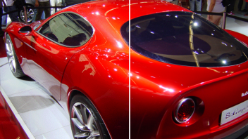

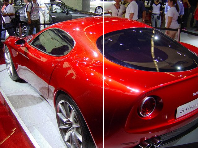

    dave_christopher, Dithering bedeutet, dass sich eine Farbe aus zwei (oder mehr) anderen Farben zusammensetzt. Hier sagt ein Bild wohl auch mehr als tausend Worte. Beim angehängten Bild ist links Dithering zu sehen (stark übertrieben) während die rechte normal ist - wenn Pupu hier ebenfalls keinen Unterschied sehen sollte; ohje... 8o
    edit: Dithering, sofern der Monitor es wirklich auffällig haben sollte, lässt sich eigentlich nicht beeinflussen. Das hängt einfach an der Ansteuerungselektronik. Wenn die nix taugt hat man quasi Pech gehabt.
