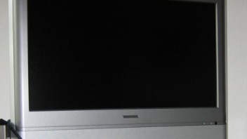

    hab mir vor ca. 8 Wochen einen Toshiba 27-Zöller gekauft, genauer gesagt den Toshiba 27 WL 54 G . Bin soweit recht zufrieden, werd ihn aber nächste Woche mal einschicken, da er doch nicht ganz fehlerfrei ist.

    Ein kleine Problem des Geräts ist der zu geringe Kontrast - ein richtiges Schwarz ist nicht möglich.

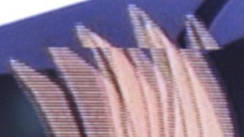

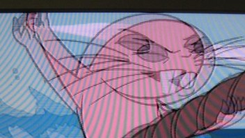

    - Der Deinterlacer ist manchmal ganz brauchbar, oft aber auch nicht - ist eben nicht der von Faroudja wie in den besseren Toshiba-Geräten
