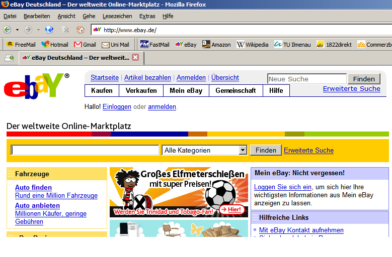

    ich habe einen Hyundai Q70U, mit Sub-Kabel angeschlossen.
    Ich muss Cleartype einschalten, um meine Schriften überhaupt lesen zu können.
    Dann jedoch habe ich bei manchen Schriften grüne bzw. rote Streifen
    links und rechts neben den eigentlichen Buchstaben.
    Ich hab mal versucht, das in einem Bild festzuhalten:
    http://www.tu-ilmenau.de/~stiesy/bild.jpg
    Das Bild ist recht groß, da bei einer schlechteren JPEG-Komprimierung die Streifen verschwanden.
    Die Streifen kann man gut in der Browserüberschrift und beim "Hallo!" sehen.

  • Das ist quasi normal und technisch bedingt. Falls du das ganz nomrale ClearType aktiviert hast kannst du versuchen dein Problem evtl. über die Feineinstellungen zu mindern.

  • Wenn du irgendwo dunklere, senkrechte Linien auf weissem Grund hast und diese ebenfalls unscharf wirken, dann könnte ein Anschluss per DVI durchaus Abhilfe schaffen.
    Bereits die Linien hier im Forum sollten absolut scharf sein und keine Schatten oder so etwas haben.
