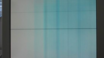

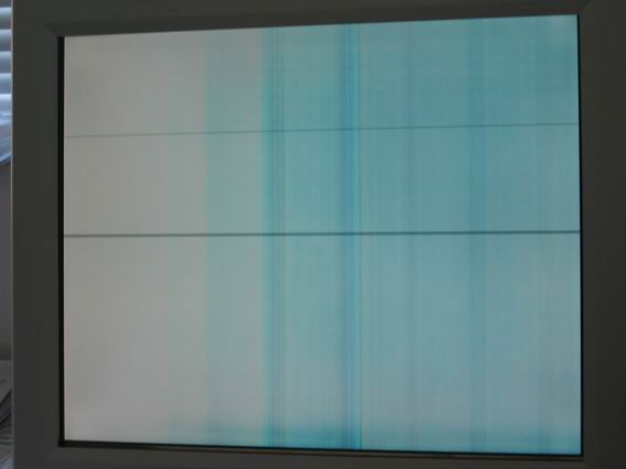

    mein TFT zeigt manchmal aber nicht immer ein vertikal stark verzerrtes Bild und auch schwarze horizontale streifen.
    Man kann trotz der verzerrung meinen Desktop noch erahnen. Das OSD wird auch nicht richtig angezeigt, das gibt auch nur in der ganz laaangen version.
    Die scharzen streifen wandern manchmal der Schirm runter und verschwinden auch hin und wieder.
    Das komische is aber das der Fehler nur sporadisch auftritt. Es kann sein das ich den Monitor morgen anschalte und der Fehler ist da. Dann muss ich ev eine Woche warten, bevor der Fehler nicht mehr auftritt. Aber wenn der Monitor mal funktioniert dann bleibt auch dabei, solange er eingeschaltet ist.
    Es handelt sich um folgendes Gerät:
    Sampo S1722
    17" TFT wird und kann auch nur über Analog angesteuert werden. Habe schon verschiedene Grafikkarten und Rechner ausprobiert, hat nix geholfen.
