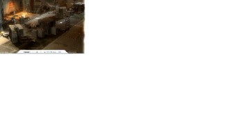

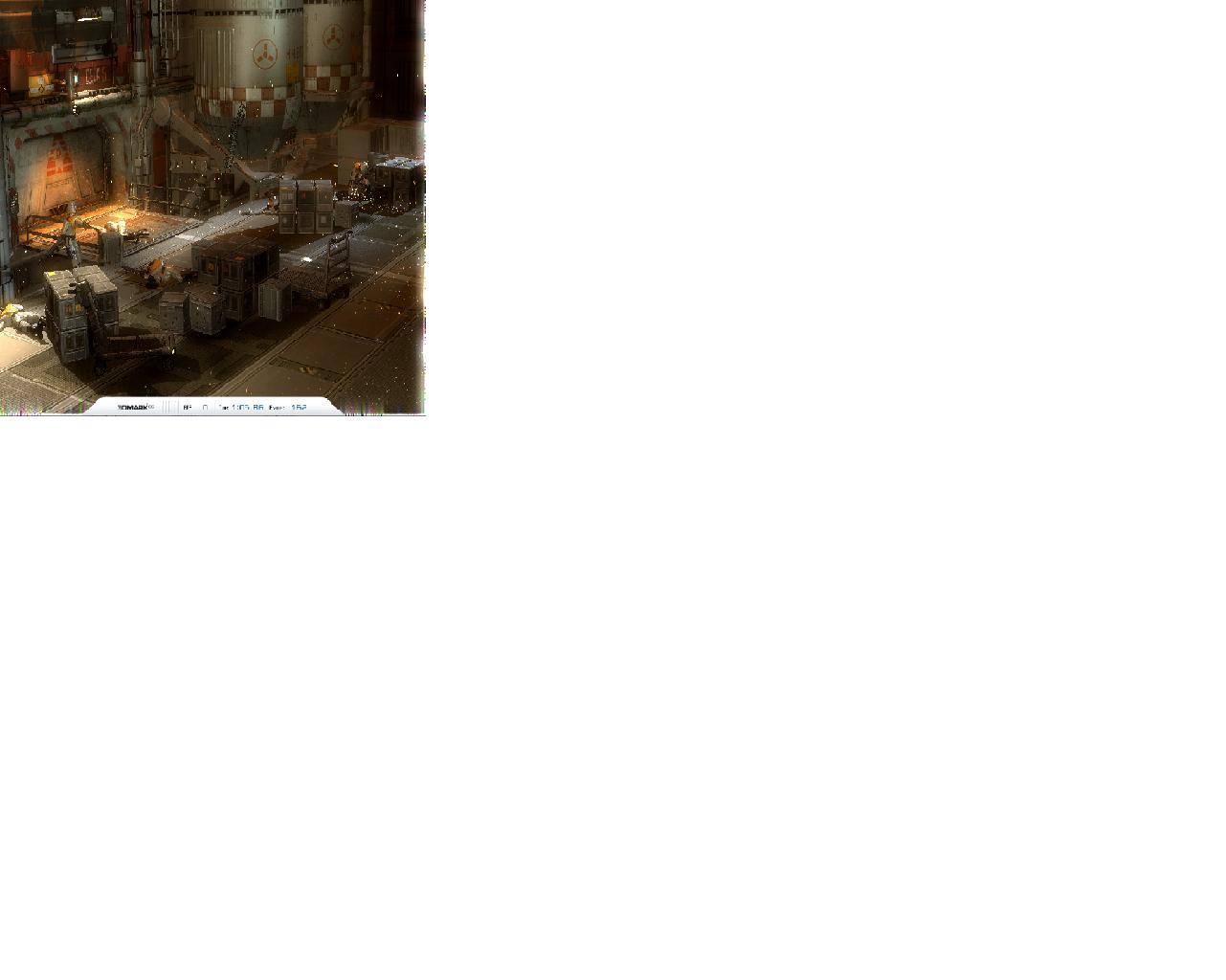

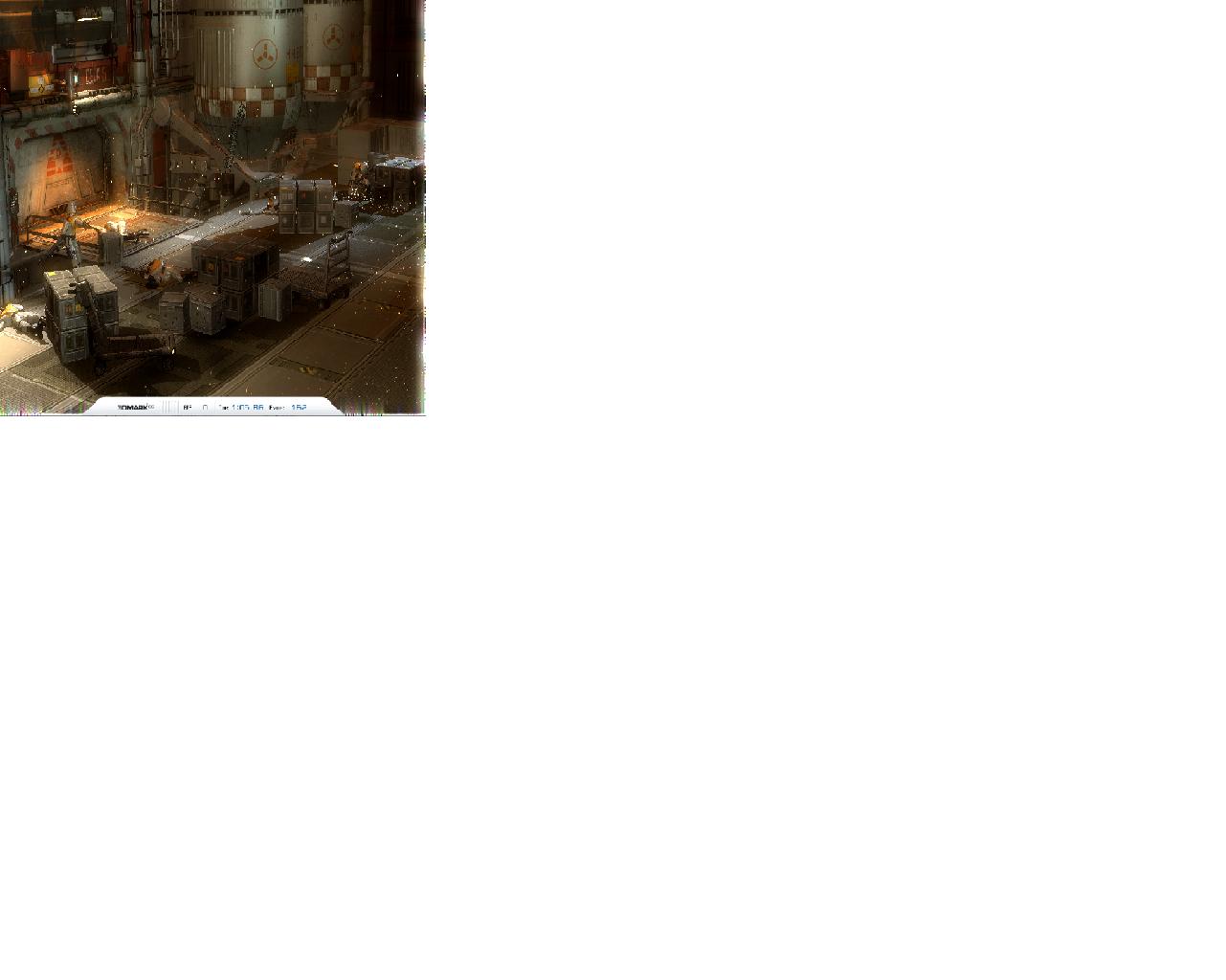

Als Anhang ein Beispiel aus dem 3DMark06 (1280x1024).
Ist das ein Screenshot, oder selbst bearbeitetes Bild? In erstem Fall liegts klar an der Grafikkarte (vermutlich Speicher), da hier ja das Bild direkt abgegriffen wird. Aber auch ansonsten deutet alles mehr als eindeutig auf die Grafikkarte als Ursache hin. Dem Bildschirm ist es herzlich egal, welche Anwendung gefahren wird. Teste ihn doch mal an einem anderen Rechner.

Warum und in welcher Form sollte das Bild bearbeitet sein? Nein, es handelt sich um einen Screenshot, welcher den Fehler zeigt, wie er tatsächlich auftritt. An die Grafikkarte als Störungsquelle habe ich bisher nicht gedacht, da das Problem, wie gesagt, nicht permanent auftritt, aber ich lasse mich natürlich gerne eines Besseren belehren. Auf dem Bild ist das mit größte Ausmaß zu sehen, wohingegen z.B. in Spellforce (ähnlich wie in Far Cry) nur eine dünne Linie am Bildrand erscheint (hauptsächlich bei Ladebildschirmen).
Eben dann *kann* es nicht am Bildschirm liegen. Der ist am Prozeß der Entstehung des Screenshots gar nicht beteiligt. Rein theoretisch gibts zwar noch andere Fehlerquellen (innerhalb des Computers), aber ich würde das mal zu 99,9% an der Grafikkarte festmachen. Und hier nochmal mit ziemlicher Sicherheit am Grafikspeicher. Das der Fehler nicht überall in gleicher Form auftritt ist normal.

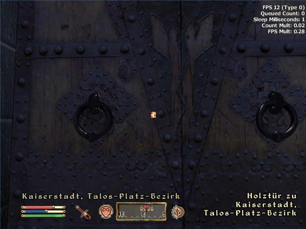

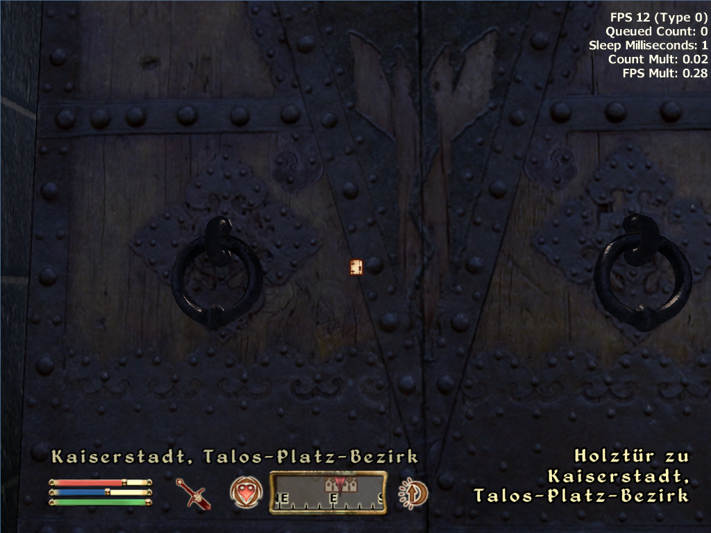

Nachdem ich nun Mainboard, Prozessor und Grafikkarte ausgetauscht habe, ist der Fehler im 3DMark06 nicht mehr zu sehen. Daher bin ich zunächst, davon ausgegangen, dass das Problem gelöst ist. Allerdings entdeckte ich kurz darauf erneut blaue Streifen in Oblivion und Far Cry (diesmal aber am oberen und linken Bildrand). Bei Oblivion sind diese nur in Außenbereichen zu sehen. Wenn der Fehler nicht durch den Monitor erzeugt wird und davon auszugehen ist, dass die ausgetauschten Komponenten in Ordnung (da neu) sind, wo kann dann das Problem liegen? Einzig das DVI-Kabel und den Arbeitsspeicher habe ich beibehalten. Als letzte Möglichtkeit sehe ich nur noch, den Monitor mit einem analogen Kabel zu testen, was mir allerdings auch keinen Aufschluss über die Ursache des Problems bringt. Die neue Grafikkarte ist eine X1800XT (könnte es sich um eine Art Inkompatibilität mit ATI-Karten handeln)? Als Anhang ein Screenshot aus Oblivion (eine dünne blaue Linie am linken und oberen Bildrand: hier schwer zu erkennen, im Spiel aber störend).
hmm? wenn man deinen screenshot stark vergrößert, kann man erkennen, dass dein blauber balken nicht durchgehend den gleichen farbton hat... an einer helleren stelle deines screens war der blaube balken auch etwas heller, als an einer einer dunkleren...
jetzt ist nur raten, welche erkenntnis man daraus ziehen kann... ich würde sagen, es liegt eher an einer einstellung des monitors oder des spiels... vielleicht wurde/ wird das bild etwas versetzt angezeigt??
Dass es an einer bestimmten Einstellung des/der Spiels/Grafikoptionen liegen könnte, habe ich bereits ausgeschlossen, zumal der Fehler nicht nur in Oblivion auftritt. Verwunderlich ist allerdings, dass er, nach Austausch der Hardware, zum anderen Bildrand gewandert ist. Zeitweise war das Problem, nach der Aktivierung/Deaktivierung von VSync, vorerst verschwunden, tauchte aber nach einiger Spielzeit wieder auf. Mittlerweile kann ich mir nur noch den Monitor selbst als Fehlerquelle vorstellen. Womöglich ist wirklich intern eine Einstellung falsch, ein Bauteil nicht am richtigen Platz oder Ähnliches. Etwas anderes scheint mir nicht plausibel zu sein, auch wenn ich kaum Ahnung von der Technik habe.
