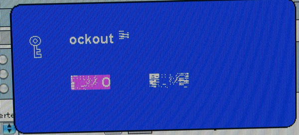

    Ich habe genau dein beschriebenes Problem.
    Ich nutze einen Iiyama ProLite E485S. Angeschlossen wird er über DVI-D an meine GeForce 6800.
    Der Treiber für den Moni ist der hauseigene Iiyama-Treiber.
    Der treiber für die Graka ist der DHzer0point - Treiber.
    Vorher war es ein Original-Nvidia-Treiber.
    So, n un zu den explizieten Problemen.
    Ein Flackern erscheint bei Moire-Bildern oder Farbigen Flächen mit sehr feinen farbigen Strukturen. Als Beispiel: Wenn ich in Bildbearbeitungsprogrammen Bildflächen mit dem Auwahlwerkzeug markiere, dann fangen diese an zu flackern.
    Die Hz-Rate habe ich shcon per Hand im Treiber auf 75Hz angehoben, was das Problem ein wenig gedämpft hat.
    Leider ist die Auto-Funktion am Monitor deaktiviert. Warum, weiß ich nicht. Früher ging sie mal.
    Des weiteren sind viele andere Funktionen am Monitor deaktiviert. Unter anderem auch "Phase" und "Clock".
    Ich kann keine richtigen Farb- und Helligkeitseinstellungen mehr vornehmen oder durch die Autofunktion einstellen lassen.
    Bisher habe ich das alles per Hand über den Treiber regeln müssen. Leider gibt das wiederrum Probleme mit dem Photoshop, da er mit den Farbprofilen durcheinander kommt.
    Ein weiteres Problem ist mir aufgefallen:
    Wenn der Monitor einige Zeit in Betreib war, oder wenn das Bildsignal verschwindet, während der Moni noch läuft, verstellt sich das Menü.
    Auf dem Foto unten sieht man dann das Resultat.
    Kann mir jemand helfen? Ich weiß nicht mehr weiter.
  • Du hast Dir die Antwort auf Deine Frage eigentlich schon selbst gegeben ;) Es ist völlig normal, daß Du keinen Zugriff auf die meisten OSD-Funktionen hast, da Du Dein Display über die DVI-Schnittstelle mit Deiner Grafikkarte verbunden hast. Da diese digitale Schnittstelle das Bild immer optimal einstellt, ist ein Nachjustieren unnötig. Nur beim Anschluß an einen analogen Ausgang stehen Dir Autofunktion, "Phase", "Clock" etc. zur Verfügung.
    Hört sich komisch an, ist aber so... =)
