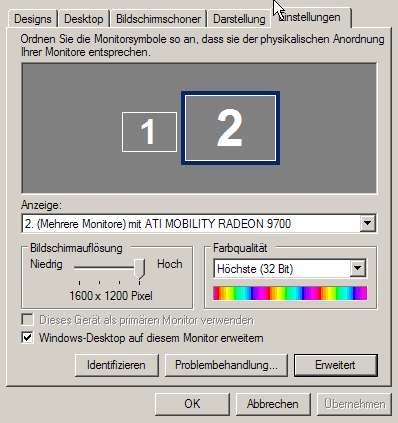

    Hast du es auch einmal versucht, wenn du das ans Notebook angeschlossene Gerät als primäres (Nr. 1 ) aktivierst?
    Das kann ich nicht verändern (siehe Screenshot oben li. und hier). Würde bei einem Notebook wahrscheinlich auch wenig Sinn machen, denn oft benutze ich es natürlich auch ohne den 2. Monitor.

  • Man kann den Notebookbildschirm ohne weiteres als 2. Anzeigegerät definieren (in den erweiterten Grafikeigenschaften): wenn ein externes Gerät (als 1. Gerät) angeschlossen ist, wird einfach nur auf diesem Bildschirm die Anzeige erscheinen; ist kein externes Gerät angeschlossen wird ganz normal der Bildschirm des Notebooks aktiviert.
    Bei mir sehe ich das nicht. Die entsprechenden Schaltflächen (siehe oben) sind inaktiv (grau).

    Original von LotsawaBei mir sehe ich das nicht. Die entsprechenden Schaltflächen (siehe oben) sind inaktiv (grau).
    Das muss man in den erweiterten Eigenschaften einstellen: Extern 1 und Notebook 2.
    Versuch doch zuerst noch die Software von NEC zu installieren und zwar mit Hilfe des NEC Supports, bevor man $40 ausgiebt ...
    Sorry, da hätte ich auch drauf kommen können. Stimmt, das geht, hat aber keinen Einfluss auf die "Drehen"-Funktion. Die taucht bei den erw. Eigenschaften noch immer nicht auf.
    Wenn es als primäres Gerät aktiviert wird, dann kann man den Notebook-Monitor nicht verwenden.
    Stimmt wohl so nicht? Der Notebook-Monitor arbeitet ohne Probleme als 2. Monitor.
