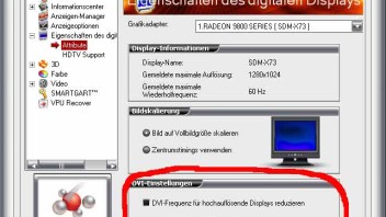

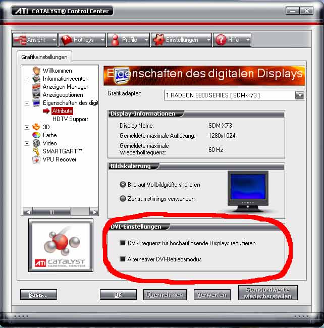

  • Ich habe ehrlich gesagt keine Ahnung von der Funktionsweise von Crossfire und weiß auch nicht ob da vielleicht folgendes helfen könnte, aber einen Versuch ist es wert:
    Was heißt denn eigentlich CF-Kabel? Dass der TFT analog angeschlossen ist? Dann vergiss meinen Vorschlag. Nur wenn der digital am DVI-Port hängt kann das überhaupt was nützen ; )
  • also... das hier ist das CF Kabel
    jo.. ich wollte die Haken dort im CCC auch setzen.. aber leider springt der letzte immer wieder raus :(
