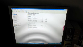

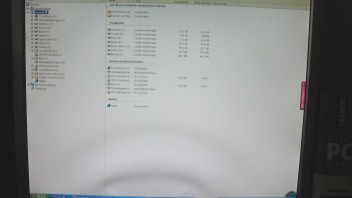

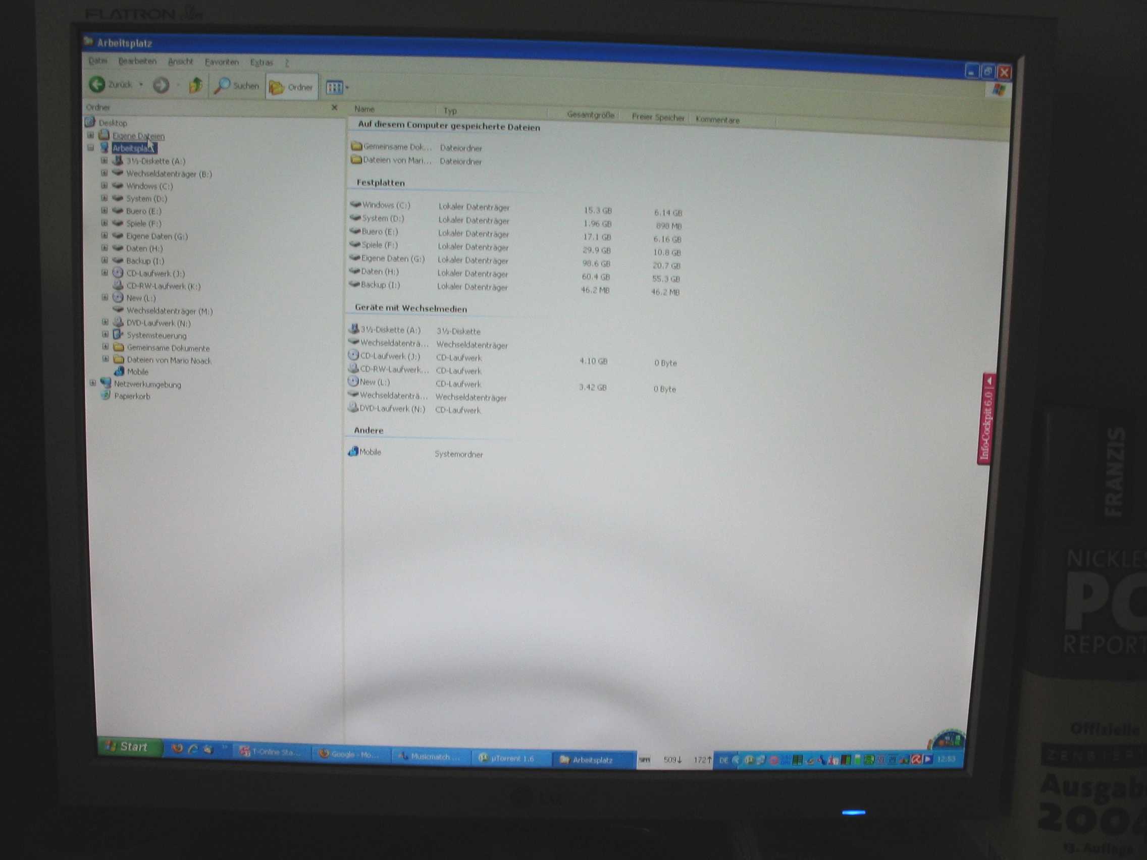

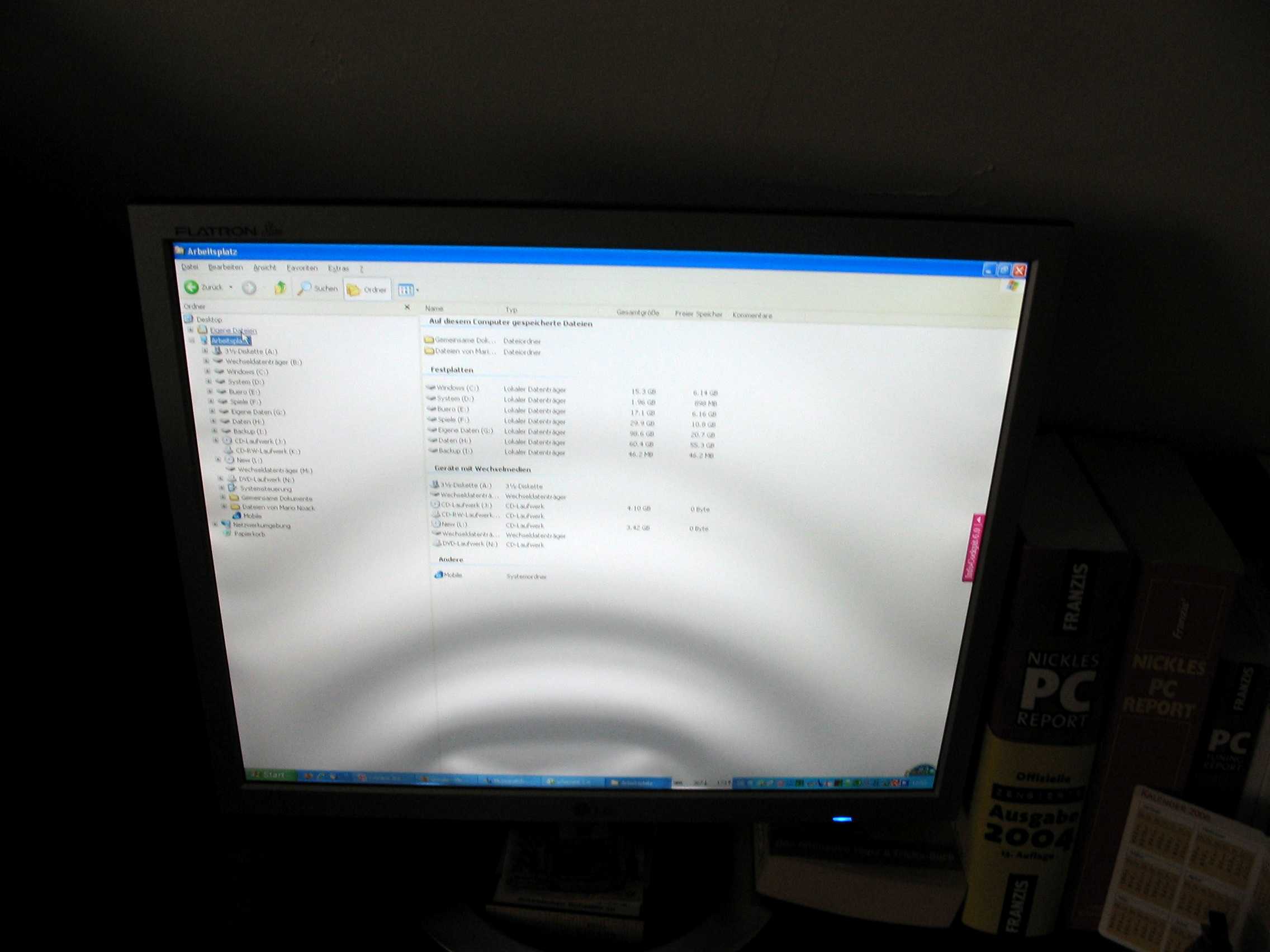

Nach Anschluß und treiber Instalation war ich enttäuscht. Essind ausgehend von unten graue halbrunde Schatten (Streifen) zu sehen die sich nach oben fortpflanzen. Erkennbar sind diese vor allem bei hellen Hintergrund. Hier auch ein paar Bilder mit den Fehlern. Was heißt Fehler, sind dies wirklich welche oder ist das bei den heutigen TFT`s normal. Mein altes MIRO FP 178 hatte solcheStreifen nicht. Ich brauche eigentlich nur einen Tip ob dies ein Rekla-Grund ist oder nicht.

Wenn ich es nicht besser wüsste, würde ich sagen, dass die Diffusorfolie nicht plan aufliegt sondern gewellt. Könnte evtl. auch durch falsche Lagerung (sehr feucht und kühl?) passiert sein.
Wie auch immer, die Frage nach der Reklamation solltest du dir eigentlich selbst beantworten können: natürlich ist das ein Reklamationsfall oder glaubst du wirklich, dass TFTs heutzutage so aussehen?

Also normal ist das bestimmt nicht und auf jeden Fall ein Grund den TFT sofort zurückzuschicken. Sieht m. E. so aus, als ob der mit der unteren Kante wo aufgeschlagen ist und das Panel nun duch Gehäuseverformungen etwas gequetscht wird. Wie sieht denn die Verpackung aus?

Verpackung war ok, habe aber durch Everrest herausgefunden, daß die Herstellung in der 18KW/2006war und schließe auf ne längere unsachgemäße Lagerung. Werde das TFT morgen an den Händler zurückschicken.
