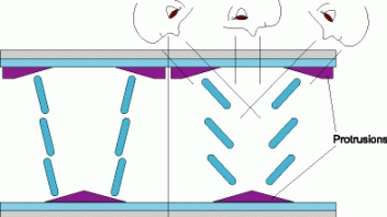

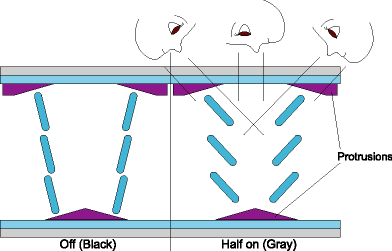

  • Der kleine Pixelabstand ist kein Nachteil, sondern ein Vorteil! Wem die Schrift in Standardeinstellung zu klein wird, der kann sie größer stellen und bekommt sie damit bei gleicher Größe im Vergleich zum 21 Zoller noch höher aufgelöst. Allerdings wird dadurch natürlich die Arbeitsfläche kleiner. Auf der anderen Seite funktioniert Cleartype aber bei kleinem Pixelabstand umso besser, was einen deutlichen Vorteil mitbringt. Wobei auch die 0,27 mm des S2100 noch eine gute Größe darstellen.
    Wen das aber nicht interessiert, für den ist wohl tatsächlich vor allem der Unterschied der Paneltechnologie interessant. Laut Hersteller sollen A-MVA Panel das Licht besser/weiter streuen. Dadurch gibt es weniger Farbveränderungen bei größeren Blickwinkeln. Allerdings werden die Blickwinkel trotzdem mit 178° angegeben, also genauso groß wie bei S-PVA Paneln. Ich vermute, in der Praxis tun sich die beiden Techniken nicht viel bzw. man will mit A-MVA die Abhängigkeit von Samsung lösen (S-PVA stammt meines Wissens von Samsung). A-MVA Panel sind mit Kontrastwerten von um die 1200:1 angegeben, klingt auch ähnlich zu S-PVA. Im Detail ist es glaube ich so, dass P-MVA 4 Domänen nutzt, S-PVA 8 Domänen und A-MVA wahrscheinlich auch 8 Domänen, aber vielleicht auch mehr. Die Domänen sind grob für die Streuung des Lichts zu verschiedenen Blickwinkeln zuständig.
