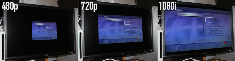

  • Wenn der 2405 ein 1080i Signal bekommt, dann skaliert er schön runter und erstellt die schwarzen Balken oben und unten. Das gleiche sollte er ja auch bei 1080p machen. Oder?
    Jedoch hat er kein HDCP. Möglicherweise habe ich eine Lösung für das Problem gefunden, wenn denn der VGA-Eingang mit 1080p klar kommt.
    Dell 2405FPW + Anschluß einer 1080p Quelle mit HDCP=> Mögliche Lösung gefunden
