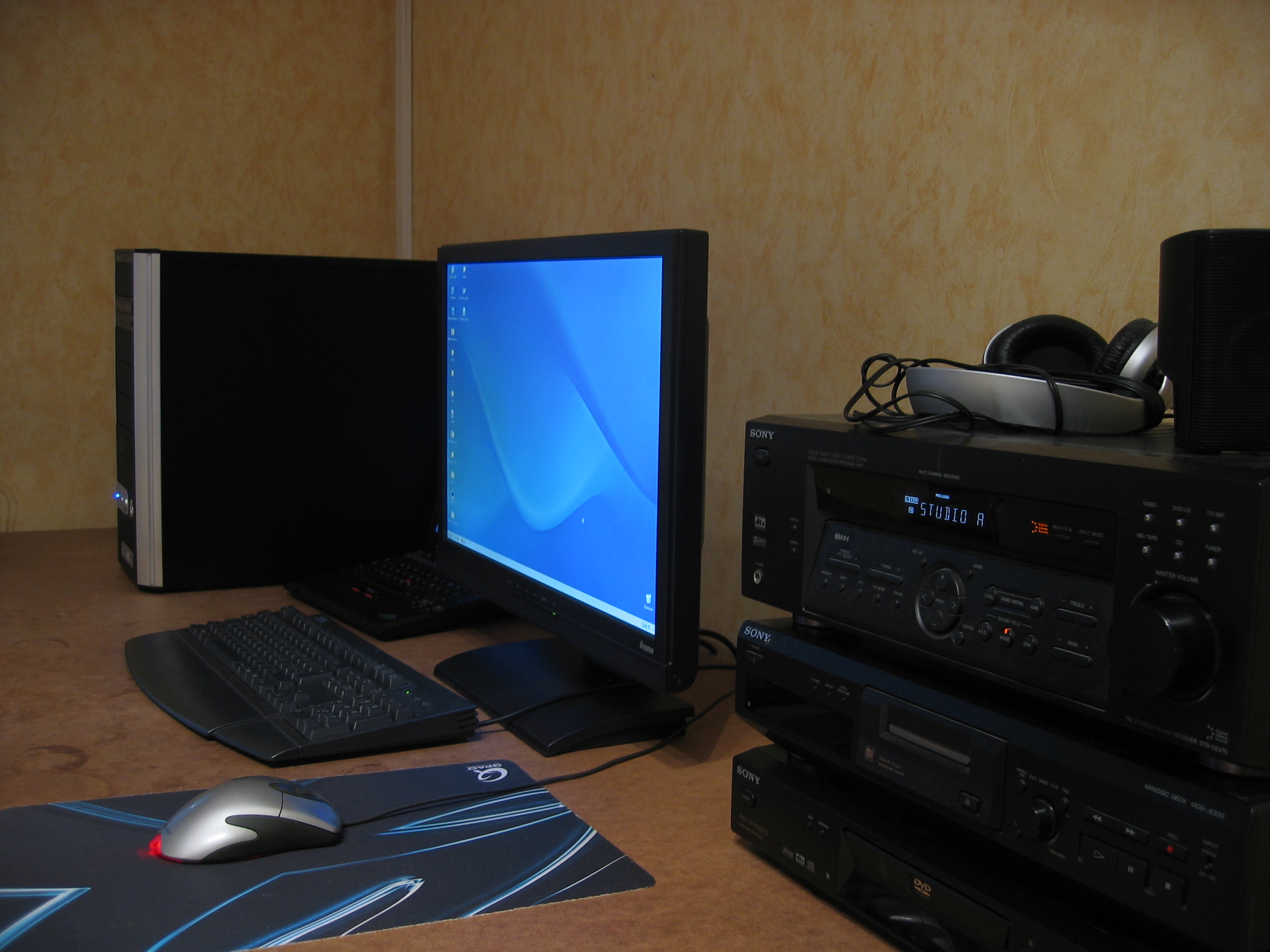

    Verarbeitung
    Der Monitor ist gut verarbeitet, ich kann keine Mängel feststellen. Der große Fuß bietet einen sicheren stand, so das man keine Angst haben muss, das der Monitor wenn er mal aus verstehen mit dem Ellbogen oder so angestoßen wird umkippt. Das Kabelmanagement ist simpel und gut. Kein Brummen oder Fiepen vom Netzteil, alles absolut lautlos.

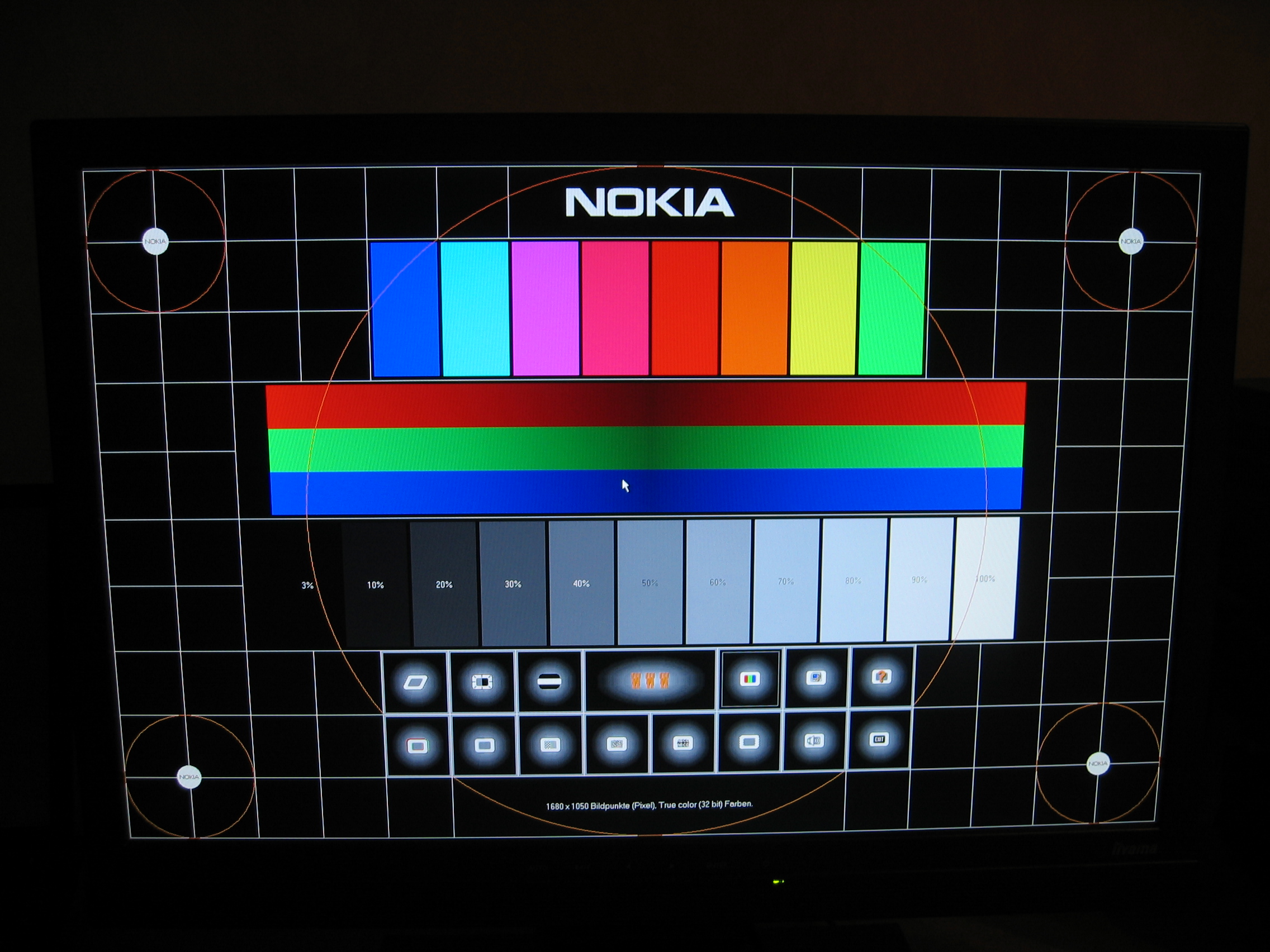

    [Bild 1]
    Farbtreue, Außleuchtung, Blickwinkel
    Ich habe kein Farbmessgerät hier aber beim anschauen der letzten Urlaubsbilder sieht alles sehr natürlich und nicht übertrieben aus. Der Monitor hat unten (etwas größer) und oben in der Mitte (recht klein) Lichthöfe. Diese sind aber so minimal, das sie bei meinen aktuellen Einstellungen nicht großartig auffallen. Ich habe dieses dem Nokia Tool sowie mit einem HDTV Beispiel vom der Microsoft Seite getestet. Ich glaub beim Monitor kauf hatte ich genau davor Angst. Riesen Lichthöfe während ich DVD schauen will, die dann immer nerven. Es sind leichte da, ja, aber sie stören nicht.

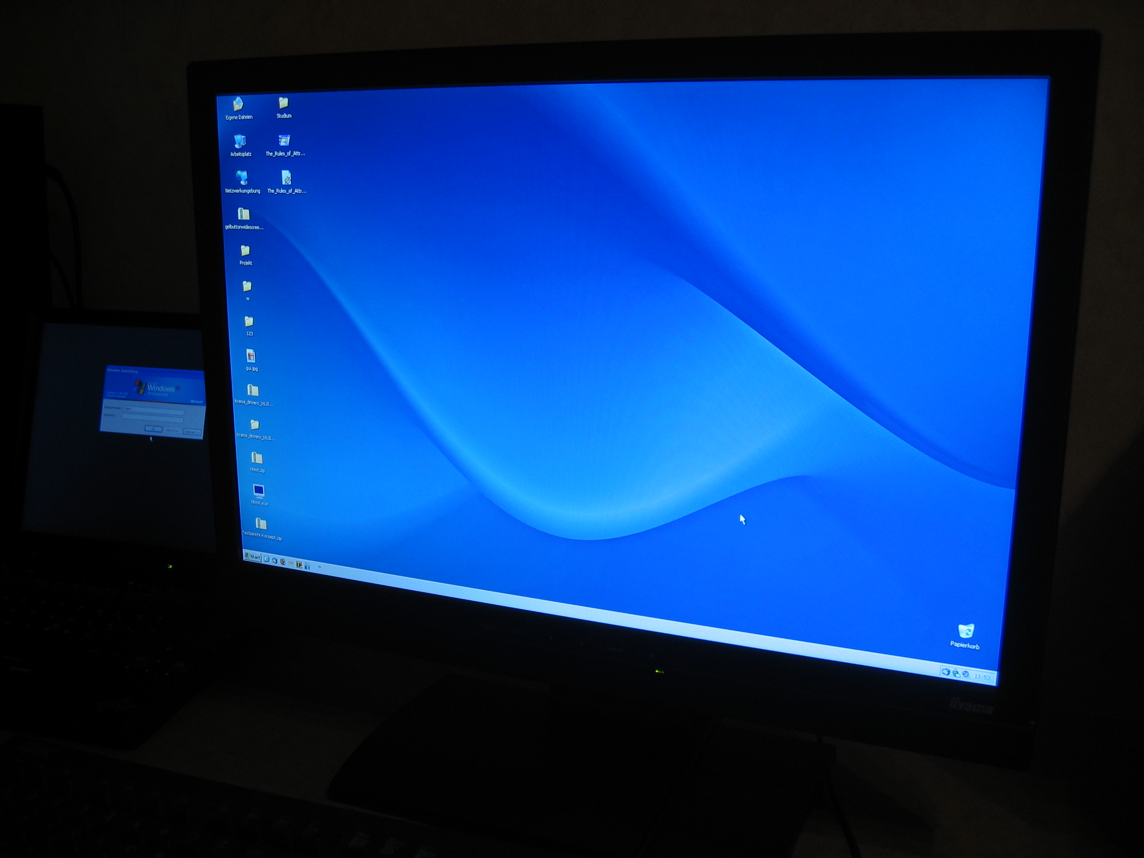

    [Bild 2]
    Zu meiner Einschätzung des Blickwinkels muss ich sagen, das ich erst einen CRT 19“ Iiyama Vision Master Pro 451 besessen habe. Meiner Mutter hat den Acer AL1913 mit VA Panel. Der Blickwinkel der Acers ist definitiv besser. Gerade dann wenn man von unten auf den Iiyama hoch schaut, aber wer macht das schon. Für professionelle Grafiker ist dieses sicher nicht optimal, aber für Hobby Webmaster und Photographen, die ab und an etwas mit Photoshop machen reicht das vollkommen aus. Ich bin mit dem Blickwinkel zufrieden, und kann mir gut vorstellen das wenn man mit 3 oder 4 Leuten 'nen kleinen DVD Abend mit dem Monitor macht, jeder was vom Bild hat.

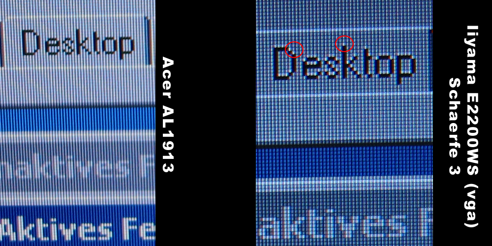

    [Bild 3]

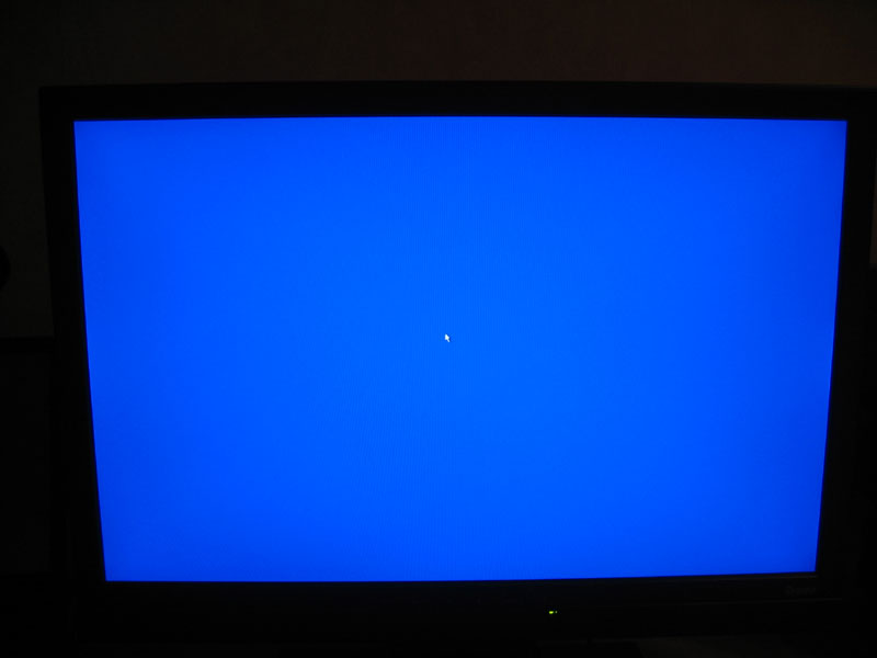

    [Bild 4]

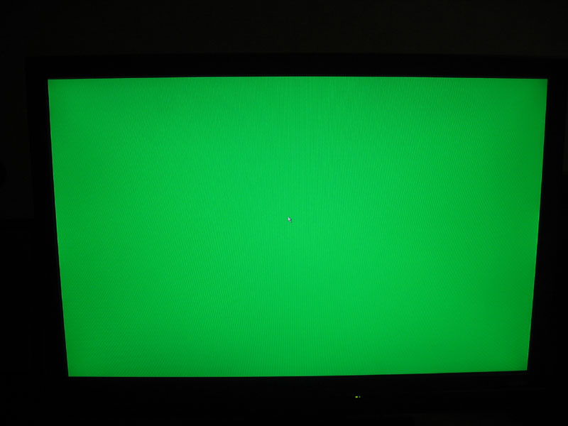

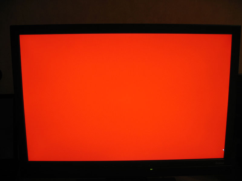

    An der Außleuchtung selber kann ich nichts bemängeln(so lange man gerade vor dem Monitor sitzt): rote, grüne, blaue und weiße Flächen sehen im Nokia Tool gleichmäßig aus, evtl. sind die ecken etwas dunkler.
    [Bild 5 - Rot]
    [Bild 5 - Grün]

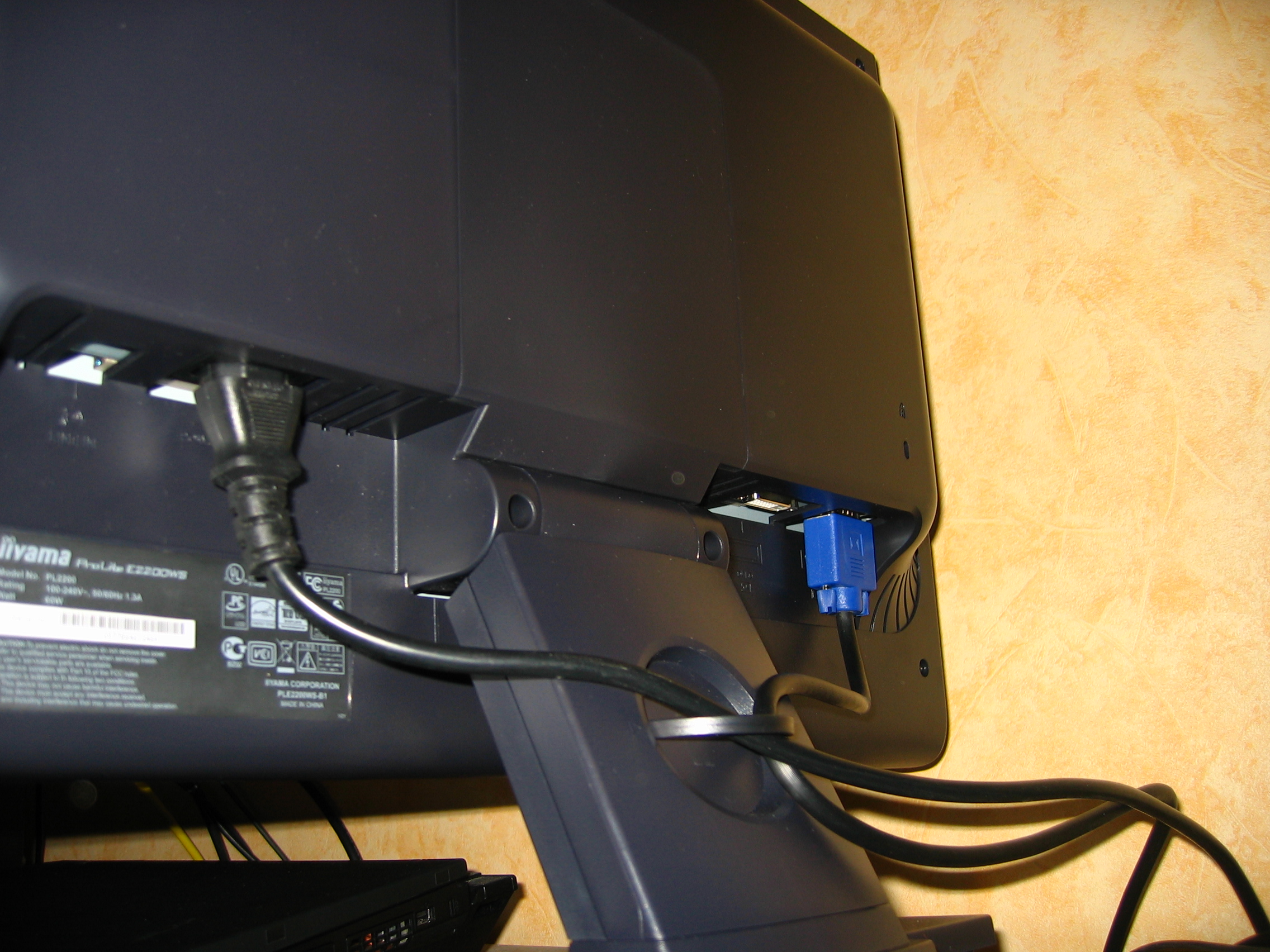

    [Bild 6 - Blau]

  • Quote
    Original von Flashy
    ...Dieser Effekt, das um die Schwarze schrift ein paar weiße Pixel entstehen wenn man die schärfe auf 3 stehen hat. Dies Wirkt durchaus "schärfend", macht die schrift aber irgend wie schlanker und, naja mag leute geben denen das gefällt, mir aber nicht....
    Hi Forum, hi Flashy!
    Ich kam extra hier ins Forum, um zu schauen, ob vielleicht auch andere diesen Schärfeeffekt haben.
    Mein Iiyama ist über DVI angeschlossen (GeForce 7600GS). Schwarze Schrift zeigt (besonders auf dunklerem Hintergrund) genau deinen fotografierten Effekt. Um die Schrift befinden sich vereinzelte weisse Pixel. Dadurch wirkt die Schrift überschärft.
    Ich habe zunächst den Schärferegler auf ganz weich (5) gestellt. Dadurch verschwinden die weissen Punkte vollständig, die Schrift sieht aber gleichzeitig verwaschen aus. Schon auf Stufe 4 tauchen die weissen Pixel wieder auf.
    Auf meinem Tisch stehen gerade den Iiyama und der Acer nebeneinander und bin hin und her gerissen. Mir gefällt der Iiyama bei Videos besser. Das Bild wirkt intensiver, farbiger und räumlicher. Aber sobald ich auf den Desktop schalte bekomme ich das Grauen und dreh schnell den Kopf zum Acer. Hier ist die Schrift gestochen scharf ohne zu übertreiben. Sollte ich keine Lösung für den Iiyama finden, werde ich ohne Zweifel den Acer behalten.
    Vielleicht kann man ja noch irgendwas gegen dieses Überschärfen machen?
    Ein Tweak im OSD-Menu, in den Treibereinstellungen oder vielleicht durch Kabeltausch?
    Ich bin für jeden Tipp dankbar.
    Greetz aus HH
    Pan
  • Also ich hab mich nun tot konfiguriert und bekomme dieses schärfe Problem einfach nicht in den Griff... Bei Filmen, Spielen usw. ist das echt ein super Bild! Aber länger auf dem Desktop arbeiten ist einfach unangenehm. Hat noch jemand nen tipp für mich? Anders werde ich ihn aufgrund der Schrift wohl wieder zurück schicken müssen, hätte nicht gedacht das das so nervt. Selber hier bei Prad im Forum ist beim schreiben schwarze schrift auf grauem Hintergrund. Ich hätte echt nicht erwartet das so etwas echt nerven kann. An alle die nicht stundenlang vorm Texteditor sitzen ist dieser Monitor nach wie vor von mir eine Empfehlung wert.
    An die Leute die bei Prad die Monitore test wäre es nett bei zukünftigen test auch auf solche Probleme zu achten.
    *edit*
    Habe nun ein DVI Kabel angeschlossen und es ist ein riesen Unterschied, die überschärfe der Schrift fällt bei weitem nicht mehr so extrem auf, das Bild ist viel ruhiger. Ich habe keine Ahnung warum im Pradtest dies hier steht:
    "Bildstabilität: ++ (analog) / ++ (digital)"
    Das stimmt einfach nicht, bzw. das wurde nicht richtig getestet! Der Monitor bleibt nun hier auf meinem Schreibtisch. Punkt. :D
