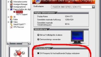

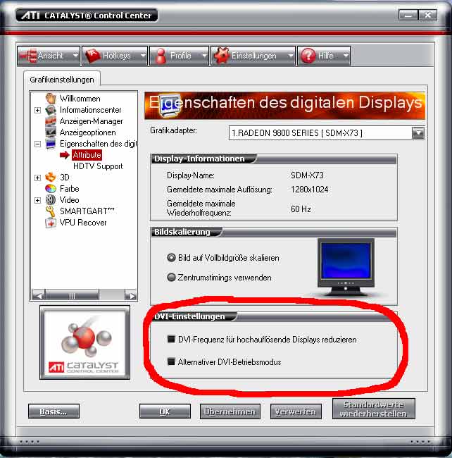

Von ATI-Karten werden häufiger solche Probleme beschrieben. Diversen Internetquellen nach liegt das daran, dass einige Hersteller bei ihren Karten einen zu schwachen Signalpegel via DVI anlegen. Wenn der TFT dann damit nicht zurecht kommt, bleibt das Teil schwarz. Also wenn das bei dem Austauschgerät auch der Fall ist weißt du bescheid ; )
Evtl. kannst du auch mal die folgenden Optionen ausprobieren: Btw 1.280 x 1.024 @ 60 Hz dürfte ja klar sein.
