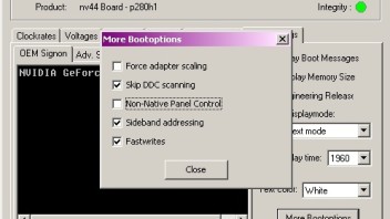

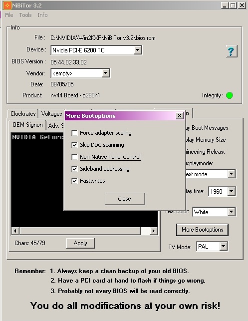

    ich habe das BIOS der Graka mit 'NiBiTor' ausgelesen und dort war die Funktion 'DDC scanning' ausgeschaltet
    dann habe ich es eingeschaltet und neu geflasht, leider brachte dies auch nichts
