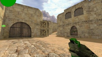

    1. bestmögliche Sicht durch eine Smoke Granate:
    So sieht das Spiel normal aus:
    (siehe Bild1)

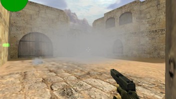

    Hier ist eine Smoke Granate, die die Sicht in der Smoke deutlich verschlechtert:
    (Siehe Bild2)
    Was kann man hier machen, um eine möglichst gute Sicht in der Smoke zu haben?

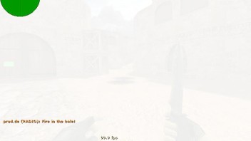

    2. bestmögliche Sicht nach einer flash:

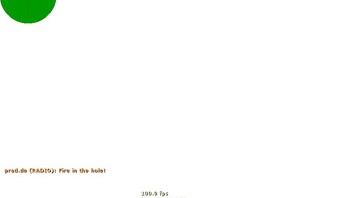

    So sieht es aus, wenn man direkt in eine flash kuckt, da kann man nichts mehr machen, alles absolut weiß:
    (siehe Bild3)
    So sieht es kurz nachdem man in eine flash granate gekuckt hat:
    (siehe Bild 4)
    Was kann man hier machen, um schnellstmöglichst eine gute Sicht zu bekommen?

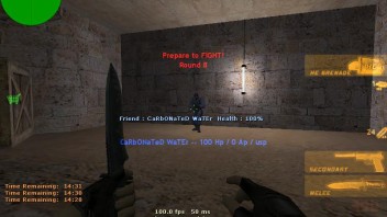

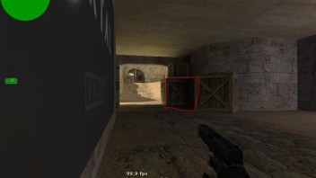

    3. beste Sicht in dunklen Bereichen & möglichst gut Erkennbare Gegner:
    In dem rot markierten Bereich, ist es sehr dunkel
    Wenn dort ein Gegner ist, sieht man ihn sehr schlecht: (siehe Bild5)
    Wie kann man dort die Sicht verbessern?

  • Ich habe das früher auch mal intensiver gespielt im Clan, ist allerdings eine Weile her, daher weiß ich nicht, ob meine Einstellungen noch uptodate bzw. erlaubt sind:
    Grundsätzlich musst du dich für zwei Varianten entscheiden als Grundeinstellung: Entweder hebst du am besten den Gammawert bzw. ansonsten die Helligkeit des Monitors an; dann siehst du die Gegner in dunklen Ecken besser und hast auch bei Rauchgranaten den etwas schnelleren Durchblick. Eliminieren oder wegpfuschen kannst du den Nebel aber nicht.
    Nachteil davon und damit sind wir bei "oder": Wenn eine Flash kommt, bist du länger geblendet. Wenn der Monitor oder die Grafikkarte die Möglichkeit bieten (oder entsprechende Tools, ich kenne leider kein aktuelles), kannst du deshalb am besten zwei Profile erstellen und per Hotkey hin- und herswitchen, also bei einer Flash schnell das dunkle Profil auswählen, um kurzfristig schneller wieder sehen zu können.
    Eigentlich ist die Monitoreinstellung dafür wneiger wichtig, als eine vernünftige Treibereinstellung und ein entsprechendes Tool zur Erstellung und zum Switchen der Profile. Manche TFT-Monitore mit Screenmanager-Software bieten dies aber auch.
