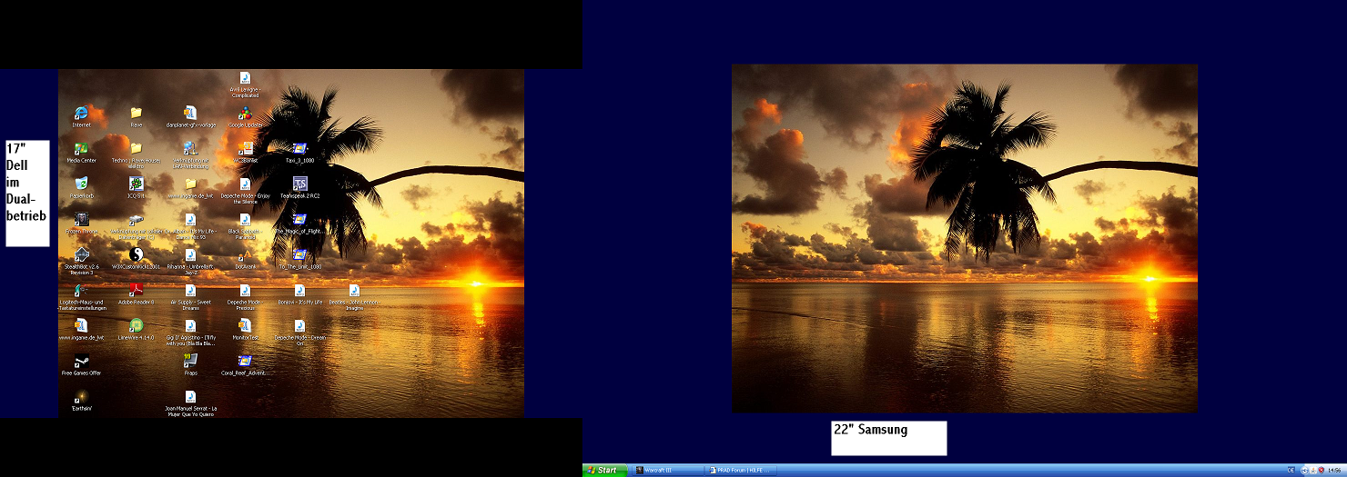

    Naja nun hab ich aber das Problem das ich "keinen" Desktophintergrund mehr auf max. also 1600x1024 kriege.
    Es ist nur in der mitte ein Bild, und rund herum ist ein dunkelblauer Kasten.

    hier ne Word datei mit dem pic
    hab den Moni im Dual betrieb mit nem kleineren Dell 17" deshalb sind bei dem auch 2 schwarzre Balken oben+unten, aber auch am is der Desktophintergrund seitlich mit blauen balken versehen, wie in der wort

  • die lösung steht ja eigendlich schon da:
    der Monitor hat eine Auflösung von 1680 * 1050
    Deine Bilder haben eine Auflösung von 1600 * 1024
    - klar, das du einen Rand hast. Du musst die Bilder vergrößern oder in den Einstellungen von Anzeige gestreckt auswählen.
    Und wenn du 2 Monitore nutzt und diese nicht im Clone Modus sind, musst du für den Hintergrund die Pixel der beiden Monitore zusammenzählen (in der Breite).
