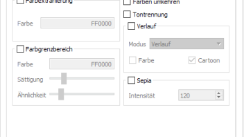

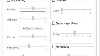

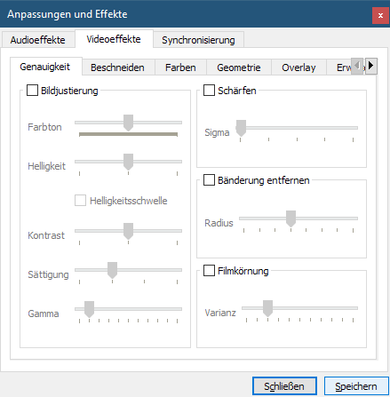

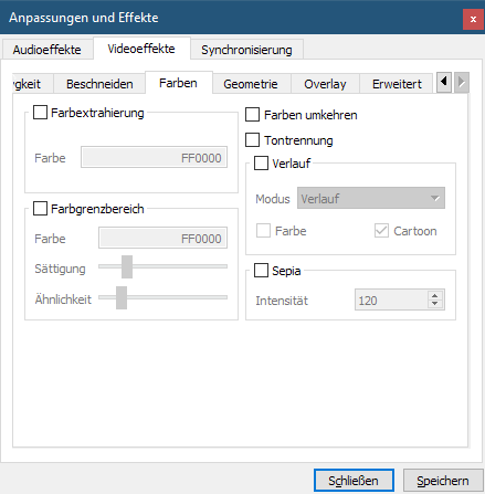

    Im aktuellen VLC 3.0.4 kann man zumindest an zwei Stellen die Farbe anpassen, beide sind unter Werkzeugen - Effekte und Filter - Videoeffekte zu finden.

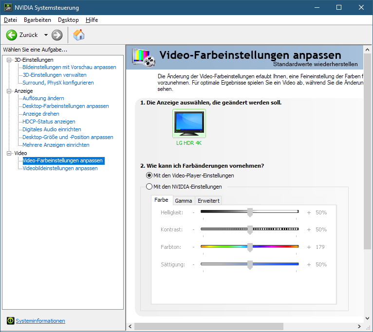

    Bei der Grafikkarte kann man ebenfalls die Farbe einstellen, da ich nVidia habe, hier die fragliche Stelle bei diesem Anbieter. Oben gibt es noch Desktop-Farbeinstellungen, die könnten es auch sein, denn bei dir wird ja auch ein einfaches Bild verfälscht und das wirst du kaum im VLC angesehen haben. Deshalb wird es vermutlich nicht der VLC sein.

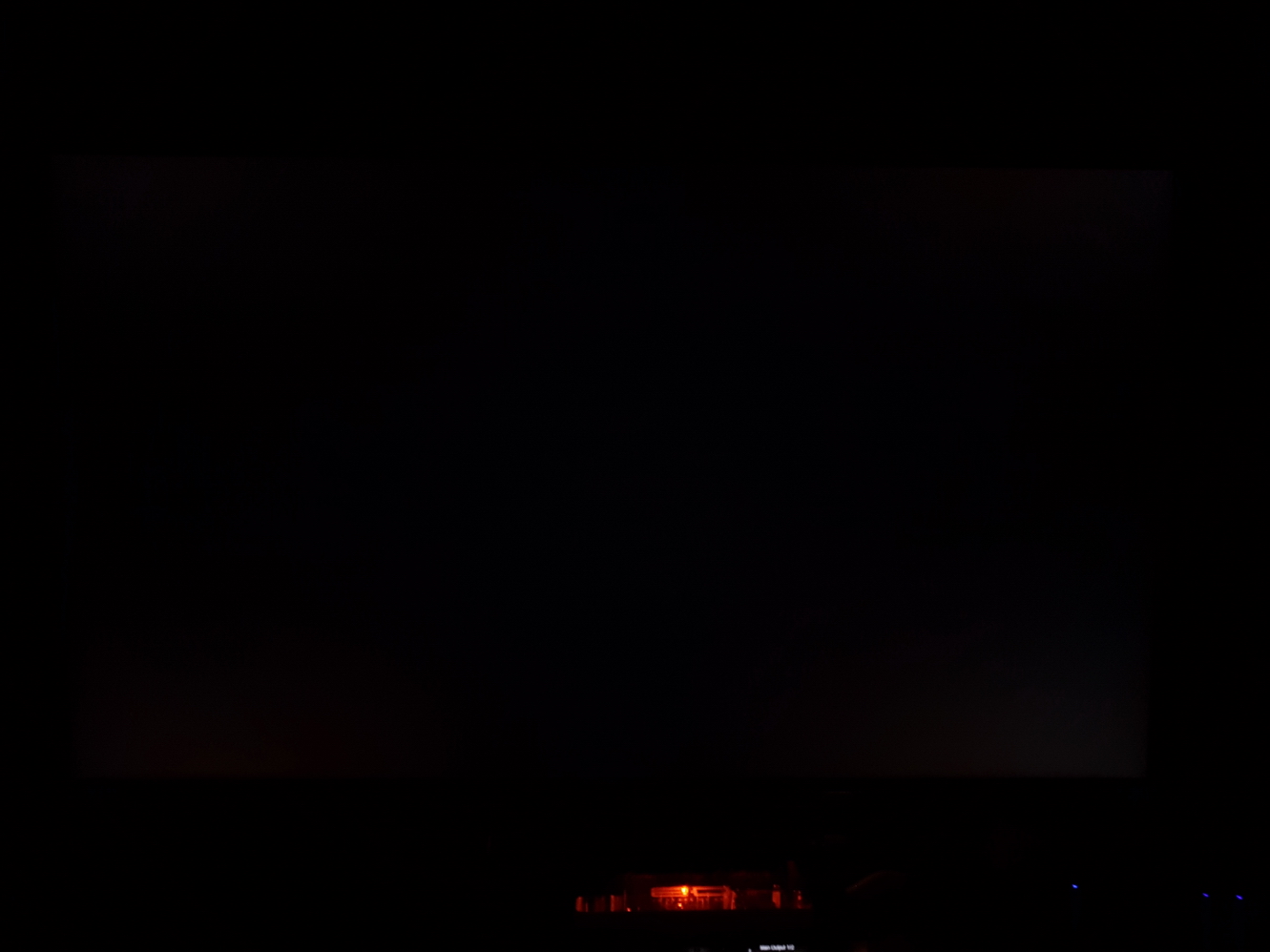

    Mein LG32UD99W sieht per Augenmaß definitiv besser aus als das Foto. Ich kann allerdings davon Bilder machen, die das exakte Gegenteil "beweisen" werden. Es ist sogar ziemlich schwierig, mit einer Smartphoneknipse ein Bild zu machen, das nicht viel gruseliger aussieht als dein Bild.

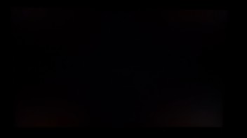

    Das ist ungefähr der Eindruck, den ich im Dunklen von einem komplett schwarzen Bild habe. Das meiste ist Glow, sobald ich im 90° Winkel auf eine Ecke sehe, verschwindet es. Komplett schwarz wird IPS aber nie, insbesondere, wenn man eine höhere Bildschirmhelligkeit einstellt als die auch von Prad empfohlenen 140 Lux. Ab Werk ist eine erheblich höhere Helligkeit vorjustiert, stelle deinen Monitor mal auf die Werte vom Test ein. Die Verspannungen durch den Transport werden im Laufe der Zeit übrigens besser, so zumindest meine Erfahrung.
    Unter dem Monitor steht ein RME ADI-2 Pro AE als Monitorcontroller, das ist ein direkt sichtbare orangefarbene LED. Konnte ich gerade nicht ausmachen, da ich heute noch etwas fertig machen möchte, was ich morgen brauche.
