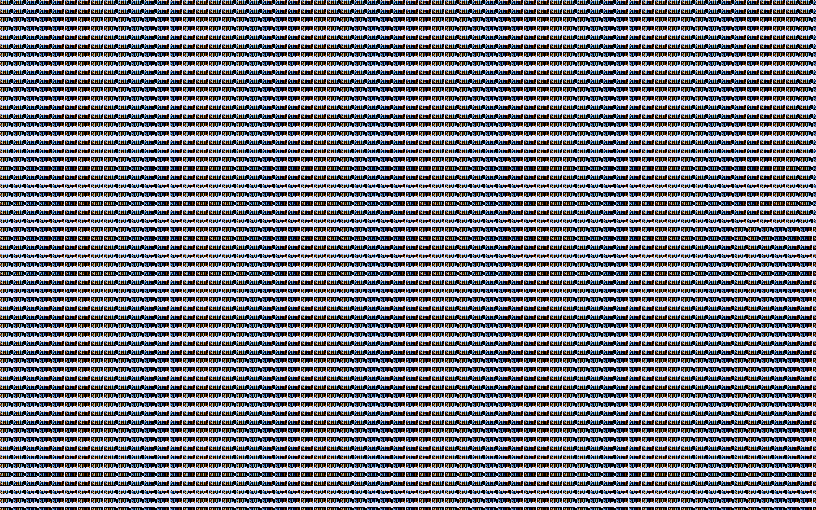

    * Ungleichmäßige Gammaverteilung. Ich habe das mal im Bild festgehalten:
    Bild 2
    Man sieht, wie nach links das bunte Rauschen zunimmt. Macht man das Video zum Fenster und verschiebt es nach rechts, verschwindet das Rauschen.
    Dies fällt mir im täglichen Gebrauch eigentlich gar nicht auf. Allerdings, wenn man Videos guckt, fällt es einem besonders in dunklen Stellen ins Auge, bei hellen Stellen ist es nicht offensichtlich. Wenn man etwas von links statt genau von der Mitte auf den TFT guckt, wird es besser.

    Der eine hatte links eine definitiv merkwürdige und weit hellere Gradiation (heller als am restlichen Screen). Besonders deutlich war das wenn man farbige und graue Verläufe bildschirmfüllend anzeigen lässt. Z. B. das Eizotestprogramm (da sieht es besser aus da der Verlauf anders aufgebaut ist) oder selbst erstelle Verläufe aus der Bildbearbeitung.
    Interessanterweise hatte ein anderer Eizo 2111 den ich betrachten durfte das nicht/nicht so extrem. Produktionsschwankungen? Beim zweiten konnte man mit der leichten Aufhellung links weit besser leben. Wenn man den anderen kennt ist es subjektiv gar nicht vorhanden.
    (Ich denke das Farbrauschen das Du beschreibst ist immer da, nur fällt es wegend er helleren Gradiation mehr auf.)
    Ersterer war verglichen mit dem zweiten in dem Punkt somit einfach eine Katastrophe. Bei grauen Verläufen waren beide auf der linken Seite vollkommen unterschiedlich. Der mit den Gradiationsproblemen hatte vollkommen andere Abstufungen auf der linken Seite. Viel heller, viel weniger differenziert. Bis ca. 85% Grau war er einfach viel zu hell, danach kippte er ins Schwarze, dazwischen fast nichts an Abstufungen! Was Dunkelgrau sein sollte war eher ein mittleres Grau. Der zweite zeigte da ein viel homogeneres Bild, bei Verläufen auf der linken Seite.
    Der mit den Gradiationsproblemen war insgesamt etwas heller (was die Hintergrundbeleuchtung angeht) als der andere. Und er zeigte links auch helle und dunkle ungleichmäßige Stellen - die vermutlich durch die u-förmige Hintergrundbeleuchtung veruracht wurden. Der ander nicht hatte sowas nicht.

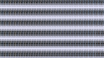

  • Quote
    Original von CiTay
    Ok, das ist eine Weltneuheit. Das Bild, dass den Eizo zum Surren bringt (zumindest meinen). Selbst erstellt.
    krass ... mein S2110W surrt damit auch oO
    Ansonsten bisher keiner Probleme gehabt :x
