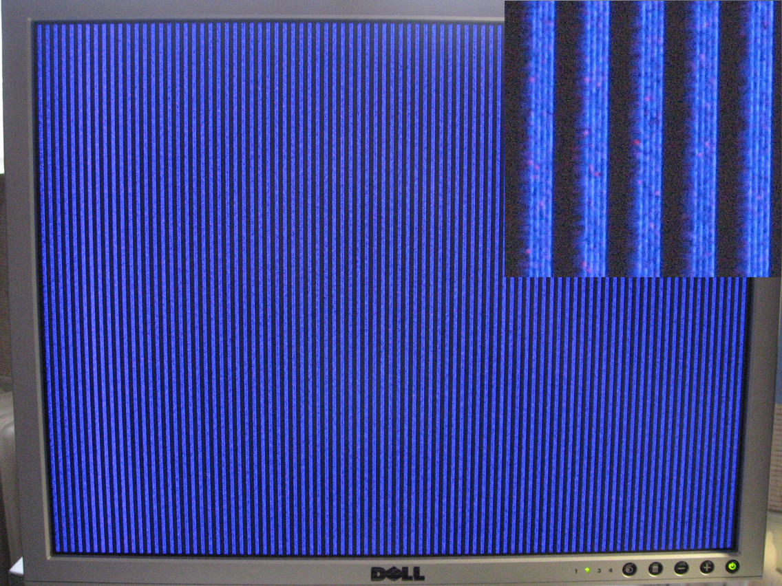

    an meinem Rechner sind zwei Dell 2007FP angeschlossen (per DVI), als Grafikkarte ist eine NVIDIA GeForce 8800 GTS verbaut.
    Der eine Monitor arbeitet auch einwandfrei, nur der andere macht öfters Probleme: öfters gibt es blaue, vertikale Streifen oder - gerne bei weißen Flächen - auch gelbe, horizontale. Siehe dazu anhängendes Bild. Teilweise kommt auch eine Meldung, dass das Signal außerhalb des zulässigen Bereichs liegt. Nach einmal aus- und einschalten läuft wieder alles
    Interessant auch: im primären Betriebssystem (Vista Ultimate 32bit) treten die Probleme sporatisch auf, im sekundären (Win XP) ist bei jedem Start ein Problem vorhanden (meist die gelben, horizontalen Streifen). Verwendet werden in beiden Fällen jeweils die aktuellen NVIDIA-Treiber.
    Nun die Frage: wo liegt die Ursache des ganzen: Die Tatsache, dass Ein- und Ausschalten hilft, deutet auf den Monitor, das unterschiedliche Verhalten in den einzelne Betriebssysteme eher auf was anderes.

    Nun, der Fehler wandert mit. Das Problem tritt immer am gleichen Anschluss der Grafikkarte auf.
    Werde wohl mal den EVGA-Support bemühen müssen. Wobei eigentlich sollte die Karte das ja problemlos wegstecken...
