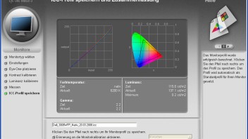

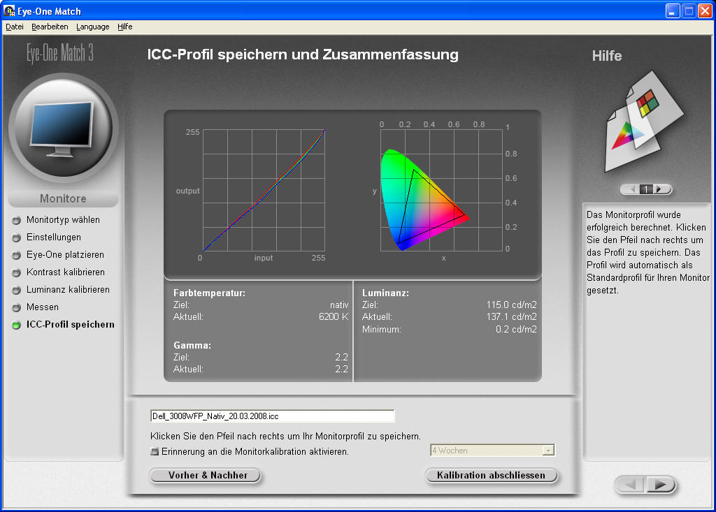

ZitatOriginal von Stefan Hundler
Leider bin ich auch jetzt wieder bei knapp 140cd was brennende Augen verspricht.
Dann stell RGB im Monitor z.B. je auf 90%...
