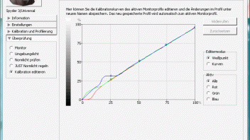

    Wenn das nicht funktioniert, dann poste mal bitte einen Screenshot der Korrekturkurve (Menüpunkt "Überprüfen -> Kalibration editieren").

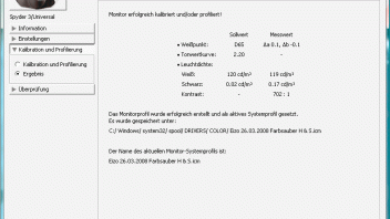

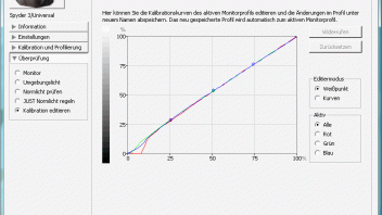

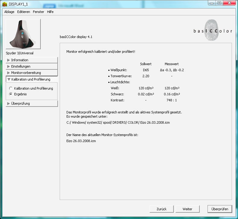

    Also ich habe Deinen Ratschlag genau befolgt und bin mit dem Ergebnis schon etwas näher an einen sauberen Farbverlauf gekommen, aber auch nur etwas.
    Musste sogar beim Rot auf 99%, Grün 96%, Blau 98% und Helligkeit auf 18% damit die Kalibrationskurve nicht eine zu starke Einbuchtung bei null hat.
    Ich musste den Spyder3 auch nicht vorher abgleichen oder sonstiges, wüste auch nicht was das für einen Sinn macht, denn die Messwerte sind doch Digital oder?

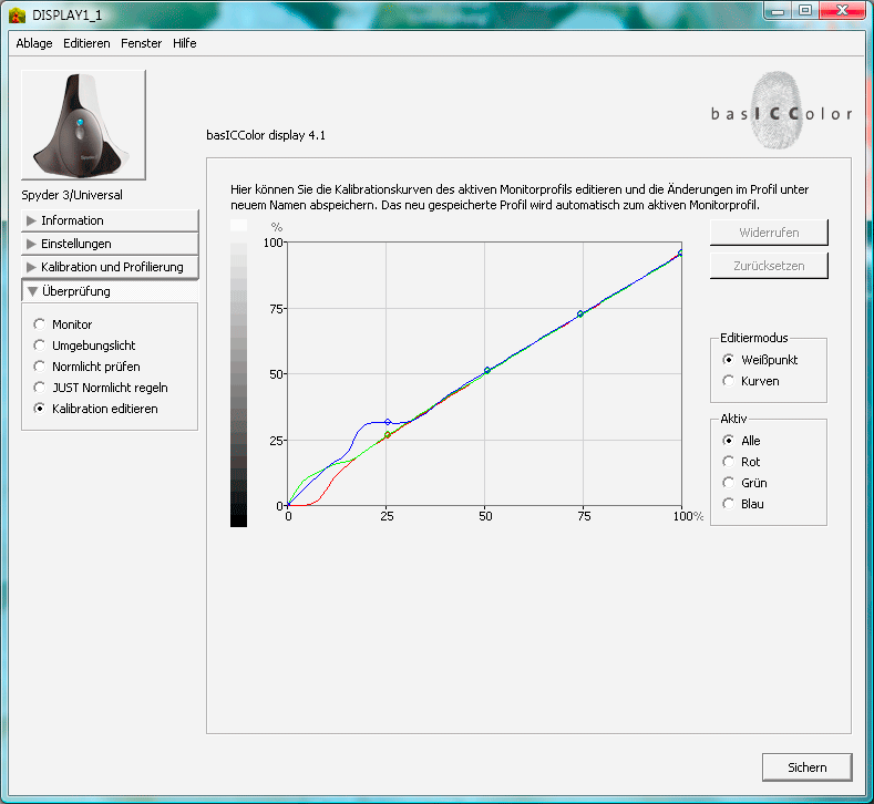

    Original von HomHom
    Ich verstehe die hier formulierte Kausalität nicht...

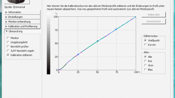

    1. Machst Du "Farbverlauf" an den komischen Kurven fest oder am Bild?
    2. "sogar" ... "damit die Kalibrationskurve..." - mit RGB-Gain legst Du den Weißpunkt fest, sonst gar nichts. Die Kalibration und etwaige "Einbuchtungen" darin... die macht die Software im Verbund mit dem Messgerät.
    Du hast ein 10bit-Panel. Selbst wenn Du einen oder zwei Kanäle auf 50% reduzieren müßtest... Du hättest dann immer noch 512 Stufen um die 256 Stufen des von der GraKa kommenden Signals zu differenzieren (je Kanal). Das ist ja der Witz an 10bit-LUT. Also mach Dir keinen Kopf wg. irgendwelcher Zahlen im OSD oder sonstwo.
    Die Kurve sieht astrein aus. Etwas merkwürdig ist der Knick ganz unten. Den würde ich ja mal glatt dem Messgerät zuschieben.
    Schau Dir mal einen Grauverlauf (am besten in Photoshop) an. Wenn der mit dieser Kalibration sauber ist, dann ist doch alles okay...
    Ansonsten: wenn Du nicht wirklich farbkritisch arbeitest (Druckvorstufe)... dann profiliere ihn doch einfach nur mit denn jetzigen Einstellungen im OSD (statt "Softwarekalibration" anfangs "nur Profilieren" wählen). Denn die Farben zueinander scheinen ja perfekt zu sein.

    Stand der Dinge ist jetzt, dass ich die Einstellung der Grafikkarte resettet habe, mit dem Ergebnis > Farbverlauf ist schon fast OK.
    Monitor-RGB 95|93|95% und Helligkeit auf 22%.

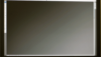

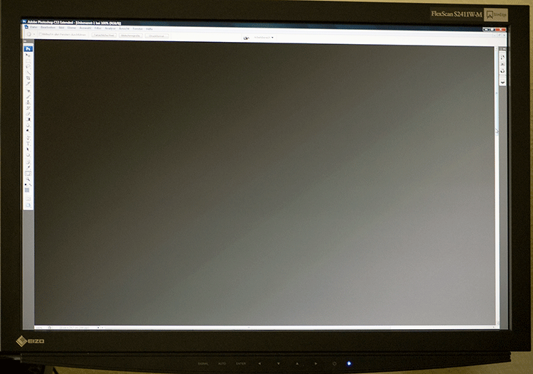

  • Hallo thomo,
    Danke für deine Nachricht, die Testbilder sind in CS3 natürlich OK aber einen brauchbaren Farbverlauf bekomme ich auch da nicht hin.
    Ich glaub ich bekomme es einfach nicht gebacken.
    An bei mal einen Grauferlauf in CS3 (bitte nicht die Qualität beurteilen), hier kann man'n glaube ich das Problem recht gut sehen.
  • oh ja... hmh.
    Ist das nun mit oder ohne Kalibration?
    Und ist der Grauverlauf im Arbeitsfarbraum oder im Monitorprofil erstellt?
    Wenn es ohne Kalibration ist - Eizo melden und ggf. zurückschicken.
    Wenn es mit Kalibration ist, dann Grauverlauf mal im Monitorprofil erstellen.

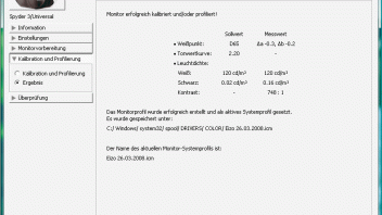

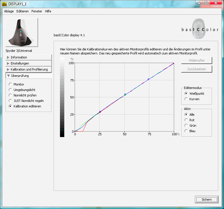

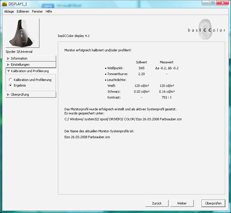

  • Hallo thomo,
    1. Versuch:
    GPU Treiber auf Standartwerte und RGB + Helligkeit mit „basICColor display 4.1.8“ eingestellt auf
    - Weißpunkt: D65
    - Tonwertkurve: 2.2
    - Leuchtdichte: 120cd/m³
    - Schwarzluminanz: Min. Nativ
    - Hersteller-Profiel als Standart eingebunden
    Ergebnis:
    - absolut sauberer Farbverlauf
    - aber absolut Grottig zur Bildbearbeitung
    - mächtiger Rotstich und allgemein zu warm
    2. Versuch:
    - Weißpunkt: D65
    - Tonwertkurve: 2.2
    - Schwarzluminanz: Min. Neutral
    - Monitor nur Softwarekalibration durchgeführt
    - Neu erstelltes Profil als Standart eingebunden
    Ergebnis:
    - absolut KEIN sauberer Farbverlauf
    - aber in meinen Augen absolut perfekt zur Bildbearbeitung
    - kein Rotstich und nicht zu warm, so wie ich es möchte
    3. Versuch:
    - Weißpunkt: D65
    - Tonwertkurve: 2.2
    - Monitor mit Kombinierter Hard- und Softwarekalibration durchgeführt
    Ergebnis:
    - absolut GROTTIGER Farbverlauf
    - in meinen Augen nicht zur Bildbearbeitung zu Gebrauchen
    - kein Rotstich und nicht zu warm, ABER einen RIESEN Blau-Grün-Lila-Stich
    Das mit dem zurückschicken ist leider nicht drin, da mit dem Standart-Profil ja alles scheinbar in Ordnung ist, nur nicht zum bearbeiten von Bilder.
    Was mir noch einfällt.
    Während der Kalibrierung Richtung Schwarz stellte ich fest, dass dort Schwarz einen Grünstich hat.

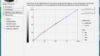

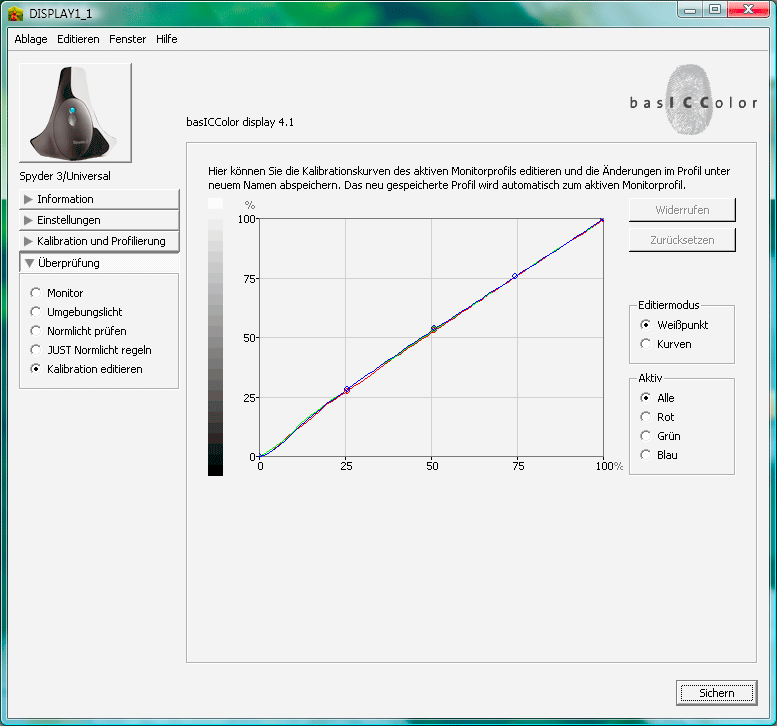

  • Die zweite und dritte Kurve... die gehen ja gar nicht.
    Monitor scheint okay, wenn er im Reset saubere Graustufen zeigt.
    BCdisplay4 erzeugt ja eine ganze Menge Stützpunkte bei der Kalibration. Dadurch kann Banding entstehen, wenn die Korrekturen zu heftig sind. Ich sehe das hier aber nicht... ich sehe nur, dass in den dunklen Werten Chaos entsteht. Nur die erste der drei Kurven macht Sinn.
    Da scheint aus meiner Sicht mit dem Messgerät was nicht in Ordnung zu sein. Oder BCdisplay4 und Spyder3 kommunizieren irgendwie fehlerhaft.
    Ich würde das mal dem Support von Basiccolor schicken, möglicherweise fällt denen was dazu ein; die Leute dort sind sehr kompetent.
    Vielleicht hast Du auch die Möglichkeit, Dir mal ein anderes Messgerät zum Vergleich auszuleihen? Am besten auch einen anderen Typ, also z.B. ein i1display.
    Alternative, die ich oben schon mal erwähnte: den Monitor messend auf 120cd/qm und 6500K einstellen. Dann Option "nur Profilieren" wählen. Würde ich an Deiner Stelle einfach mal testen ...

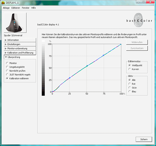

  • Seltsam finde ich die Einstellung Sollwert für Schwarzwert 0,02cdm in Basiccolor. Woher kommt denn dieser Wert? Ein kleiner Knick in der Kurve im Bereich der Tiefen produziert Basiccolor immer, um noch Lichter in die Tiefen zu bekommen, jedoch nicht solche seltsamen Knicke. Ist der Grauverlauf über die ganze Breite farbstichig oder nur in den Tiefen?

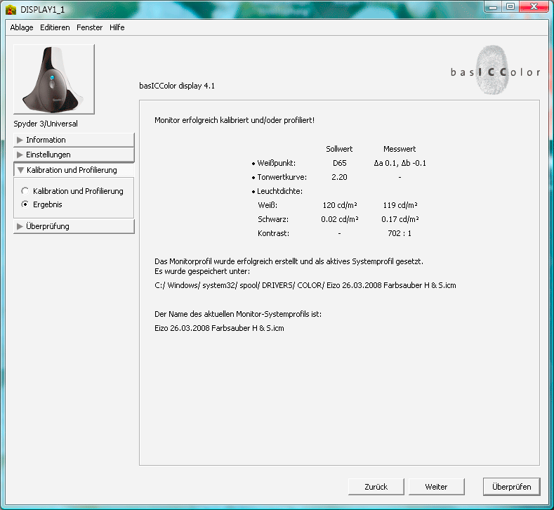

    Ich hatte am Mittwoch eine Innenmeniskus OP, darum melde mich erst Heute zurück. Na ja, wie es aussieht habe ich jetzt ca. 6-12 Wochen Zeit mich mit diesem Thema intensiv auseinander zu setzen.
    Mein jetziger Stand ist Tatsache so, dass ich den Monitor mit „basICColor display 4.1.8“ per Hand einstelle und die GPU auf Default lasse.
    Das Ergebnis ist eigentlich genau das, welches ich anstrebte, also einen sauberen Farbverlauf und die Tiefen sind auch OK. Ob die Farbe nun 100% stimmen oder nicht ist mir egal, da ich Bildbearbeitung ja nur als Hobby betreibe und damit kein Geld verdiene (meine Verwandten und Freunde haben in dieser Thematik sowieso keinen Durchblick und Glauben mir alles Blind, was ich Ihnen auftische 8))
    Was ich aber überhaupt nicht verstehe ist, wozu soll die ganze Kal.-Software nützen, wenn ich damit so grausame Ergebnisse erziele?
    Eine Software, wo ich meinen Monitor per Hand halbwegs abgleichen kann ist doch viel mehr Wert als die ganze verbiegerei mit der GPU, wo dann so schöne bunte Farbverläufe entstehen.
    Hmh, ich würde sagen BCdsiplay4 hält sich ganz exakt an das vorgegebene "Gamma". Wenn dabei ein Knick entsteht, dann eher weil der Monitor an dieser Stelle in Richtung des gewünschten "Gammas" verbogen werden muss. So würde ich mir das jedenfalls erklären...

    Stimmt. HomHom, miß mal den Schwarzwert... da gibt's auch einen Button "messen". Wenn Spyder meint, hier diesen Wert auszulesen, dann wäre das zumindest mal ein Indiz.
    Denn so ein tiefes Schwarz liefert kein Monitor.
    Original von HomHom
    Wie gesagt: erstelle Dir wenigstens ein Profil, damit z.B. Photoshop den Farbraum Deines Monitors kennt.
    Ansonsten: wenn es Dir nicht auf hohe Farbverbindlichkeit ankommt, dann ist das sicher eine gute Lösung. Die Kurven der Kalibration zeigen ja, dass die 3 Farbkanäle einigermassen beieinander liegen. Viel muss also gar nicht korrigiert werden.
    Und in Bezug auf Tonwertdifferenzierung (Grauverlauf...) gibt's nichts besseres, als die Grafikkarte außen vor zu lassen.
    Original von HomHom
    Softwarekalibration über Grafikkarte ist nie perfekt. Aber auch nicht zwangsläufig schlecht. Leichtes Banding in einem technischen Testbild ist nicht so schlimm... sofern man es in realen Bildern nicht sieht.
    Aber in Deinem Fall scheint einfach mit dem Messgerät was nicht in Ordnung zu sein. Sobald die Werte dunkler werden, scheint Dein Spyder zu verzweifeln... Das ganze liegt also nicht grundsätzlich am "System", sondern ist hier ein individuelles Problem.
    Gute Genesung!
    Ja, das stimmt so. Viele PVA-Panels mit ihrem guten Schwarzwert haben den Nachteil, dass in dunklen Bereichen recht früh alles im Schwarz absäuft. Die Software versucht das auszugleichen und so kommt der Knick zustande. Wenn jetzt das Meßgerät nicht mit dem Schwarzwert zurechtkommt wegen mangelnder Auflösung in dem Bereich, kommt es zu häßlichen Verfärbungen und heftigen Stufen gerade im dunklen Bereich.
  • @All,
    Hurra :D, Hurra :D, und es geht doch.

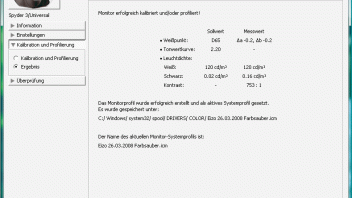

    Gerade eben habe ich mal bei Datacolor vorbei geschaut und wollte mein Problem mit der Software schildern, und siehe da, eine neue Software-Version ist seit Heute draußen.
    Also gleich mal meinen wunderschön eingestellten Monitor mit der Spyder3Pro_3.0.4 Software Kalibriert, und was soll ich sagen? Alles so wie es sein soll, selbst in den Tiefen sauber abgestuft.
    Alle so genanten Testbilder werden absolut perfekt dargestellt.
    Ich kann also für mich jetzt sagen, Spyder3 mit aktueller Software ist sehr nahe an „Perfekt“.
    Somit ist für mich dieses Thema zum Glück erledigt =).
