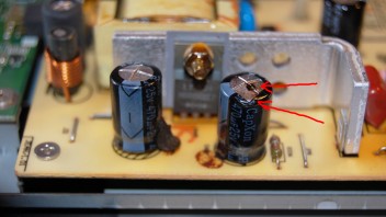

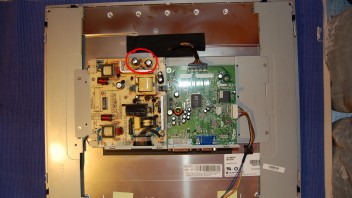

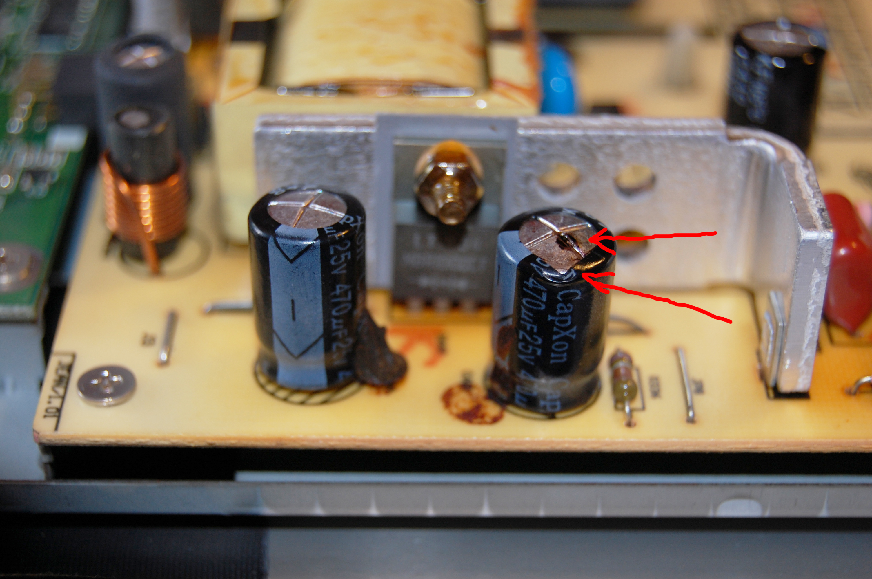

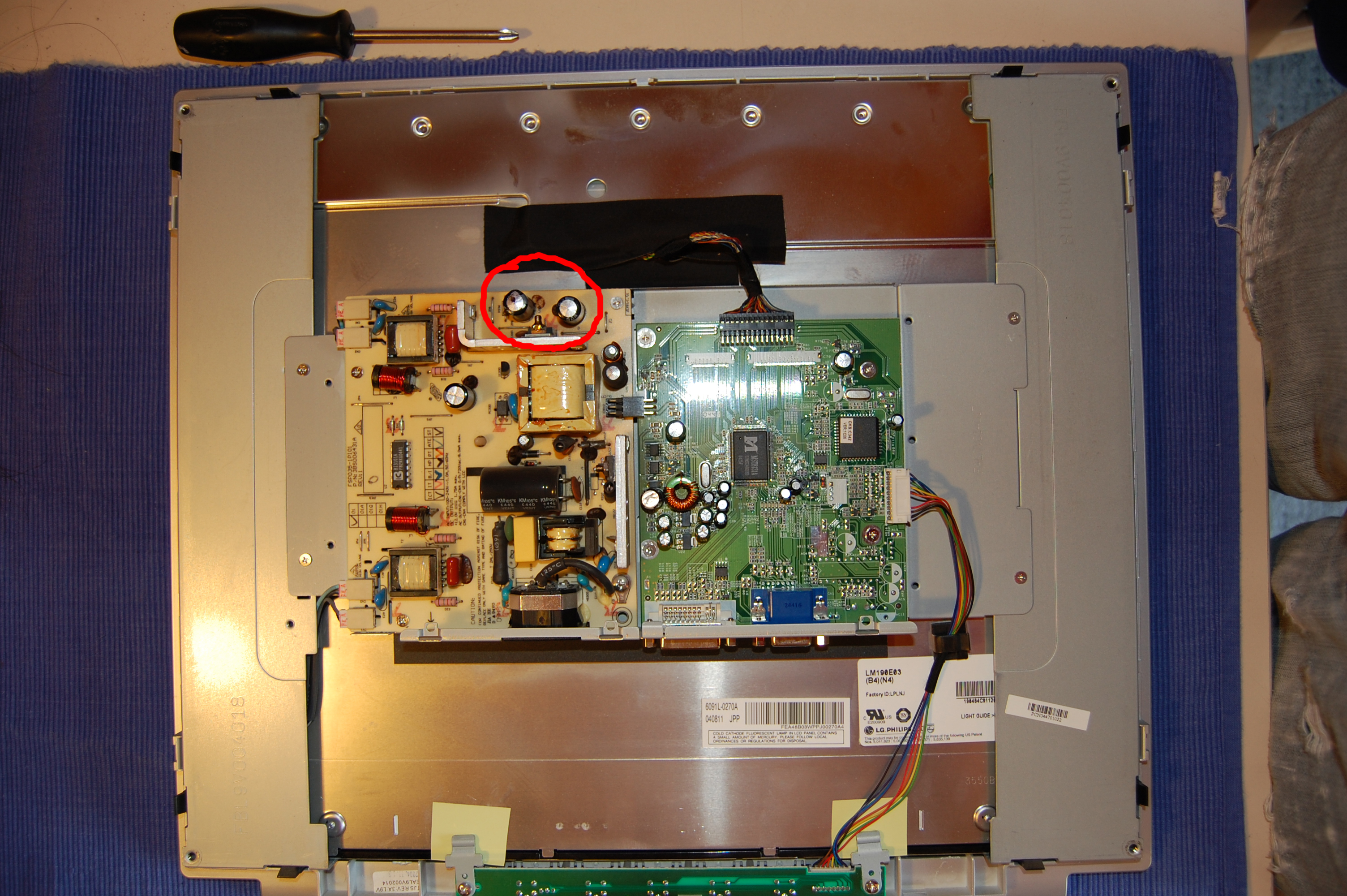

    Monitor eben aufgeschraubt und Fehler gefunden. Einer der zwei von Bornkilla genannten Kondensatoren hat sich deutlich verformt und am Kondensator sowie Abdeckung sieht man etwas Verkohltes (Bilder im Anhang).
    Bestellt habe ich bei Buerklin.de
    2x BstNr.12D3946: 470uF - 25V - 105°C - 0.63€/Stk.
    Wenn sie die nächsten Tage kommen, baue ich sie gleich ein und schreibe euch, wie es gelaufen ist.

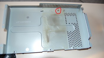

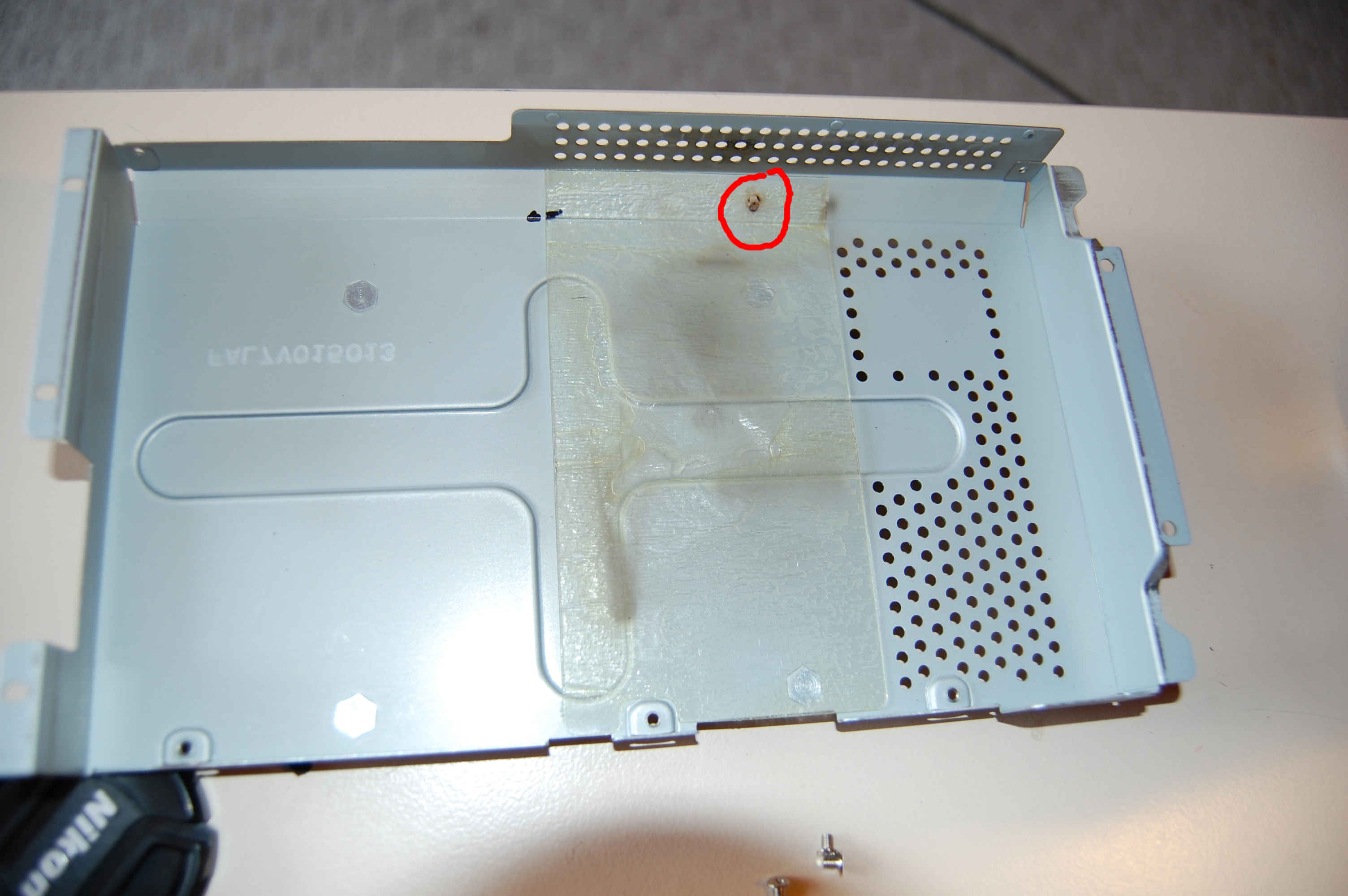

    An der Grenze vom Netzteil und der Controller-Platine befindet sich auch ein Hitzeleitblech eines Bauteils auf der Netzteilplatine, dass eventuell einem sehr dicht gebauten Kondensator auf der Controller-Platine ebenfalls schaden könnte. Da wir nicht wissen, ob wir diesen Defekt inkl. Folgen beseitigen können, empfehle ich euch ein kleines Hitzeschild dazwischen zu bauen und auf jeden Fall über den Kondensatoren ein paar zusätzliche Löcher zu bohren!

  • Hab die Kondenser soeben erhalten (Conrad Artikel Nr. 446057), bin natürlich sofort in den Keller an den Lötkolben.
    Die alten Kondenser haben genau so ausgesehen wie auf den Fotos von Lufti.
    NA dann:
    Alt raus, neu rein, noch schnell ein paar zusätzliche Lüftungslöcher unmittelbar über den Kondensatoren in das Abdeckblech gebort, sauber angesenkt und das ganze wieder montiert.
    Total: 15 Minuten Aufwand.
