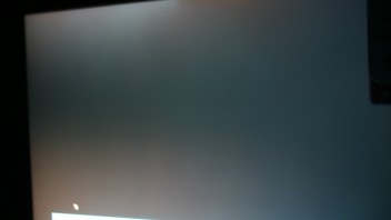

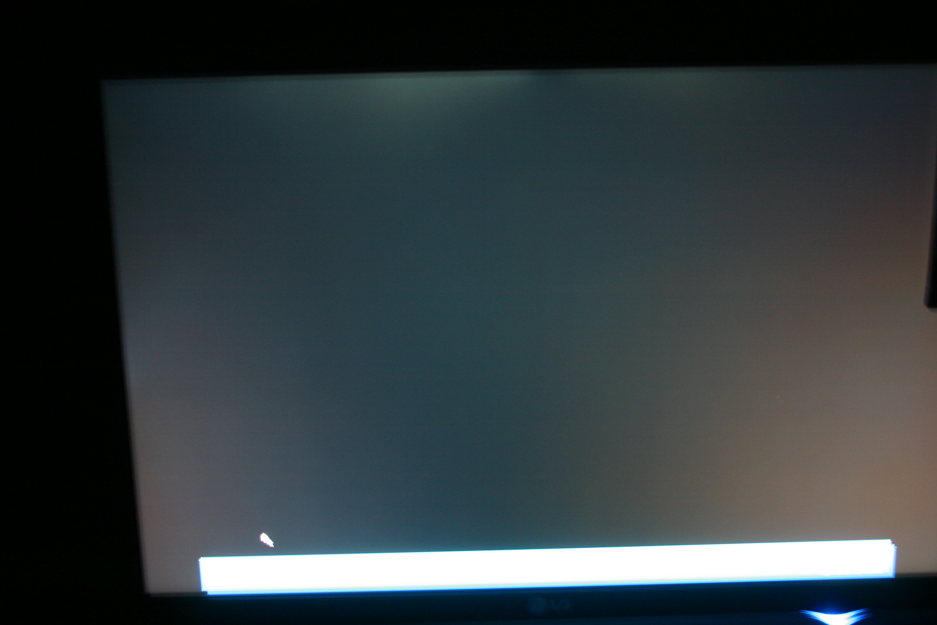

    Der Ersteindruck war sehr gut, bis ich das Bild bei schwarz von verschiedenen Seiten betrachtet hab. Meint ihr das Schwarzbild ist ein defekt oder normal?

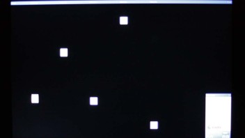

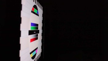

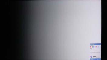

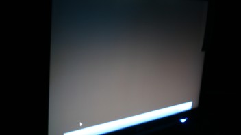

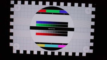

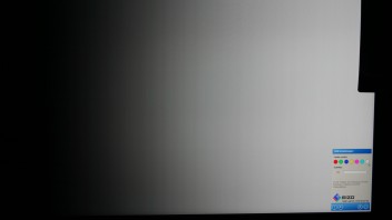

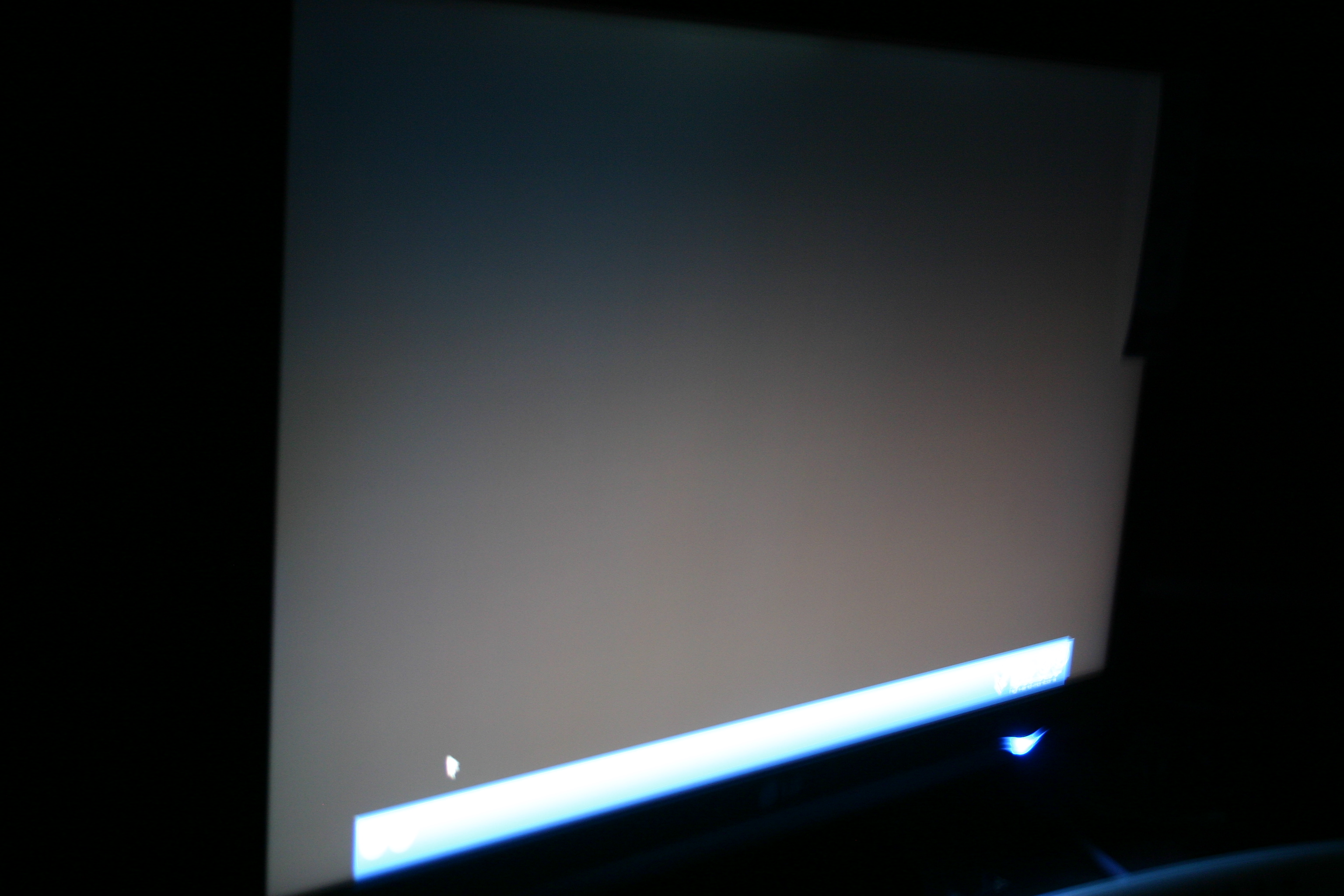

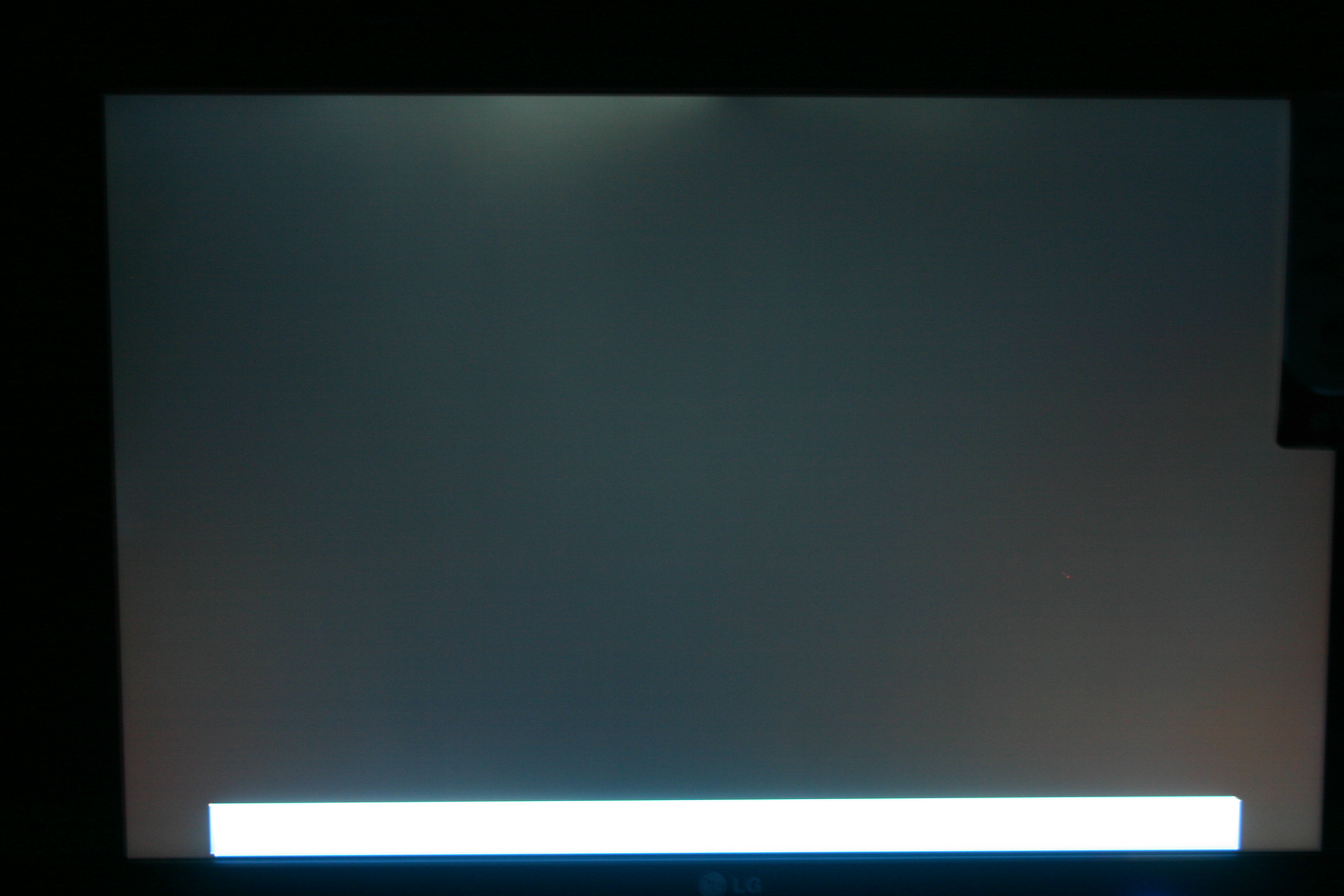

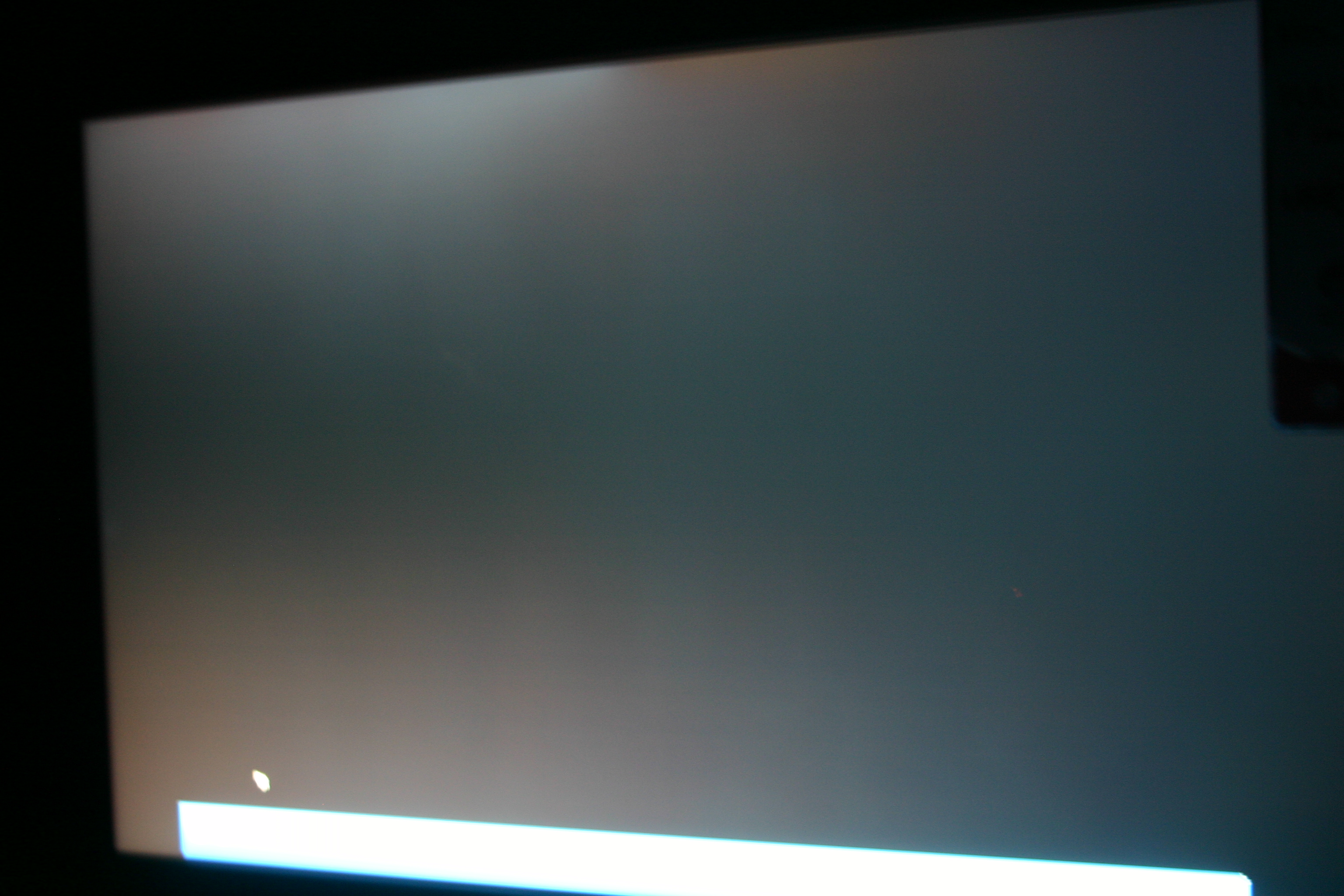

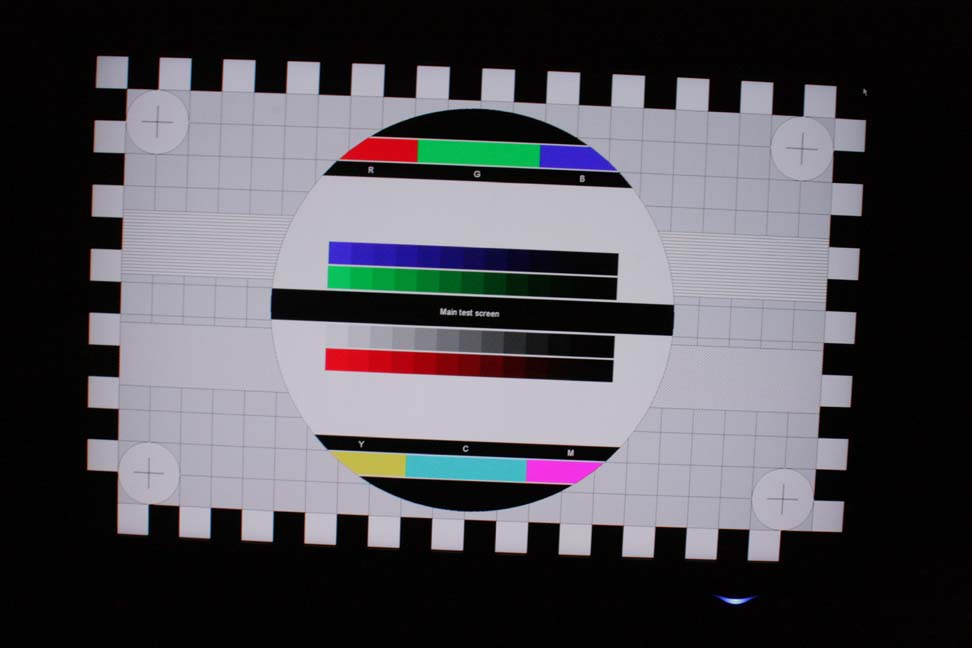

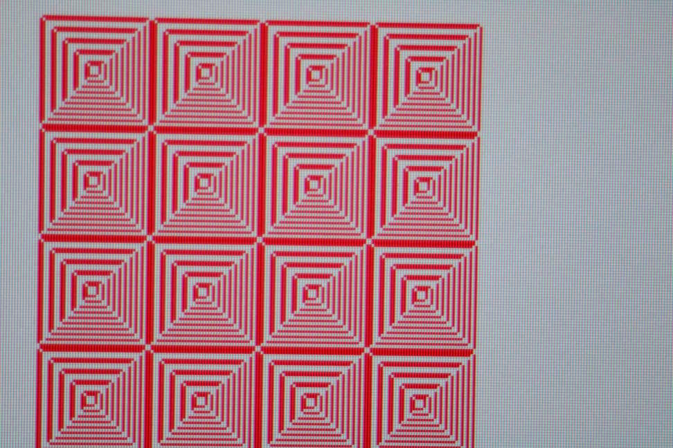

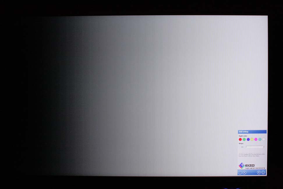

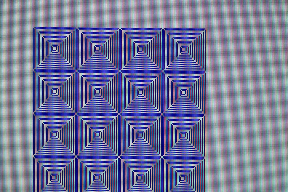

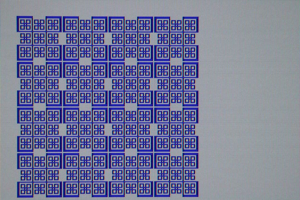

    Danke fürs review. Das sind Pics vom Eizo-Test. Das Testbild 2 beim Eizo-Test sollte ganz schwarz sein, was bei meinem LG 227WT der Fall ist.
    Kannst Du normale Black-Screens fotografieren? Du siehst die Backligt-Erhellungen oben/unten meist, wenn Du eine DVD mit schwarzen Balken schaust. Kannst Du dazu was sagen?
    Sollten sich schwarze Hintergründe immer so verhalten wie auf den Fotos, wobei man bei Fotos generell aufpassen muss, sie richtig zu deuten, dann ist der TFT wohl defekt, denn so schlecht kann bei LG nicht normal sein.
    Anschluss ist digital? Teste auch mal bei nicht komplett dunklem Raum, da sehen TFTs selten sehr gut aus. Eine einzene Lichtquelle reicht erstmal. Wie ist dann das schwarz?

    Original von schnetzkovic

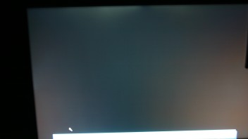

    Das sind Pics vom Eizo-Test. Kannst Du normale Black-Screens fotografieren?
    Ich versteh nicht ganz was du meinst mit "normalen Black-Screens", ich hab mir jetzt noch ein komplett schwarzes Bild selber erzeugt und ich krieg die gleichen Bilder wie mit dem Eizo Test...
    Die Bilder wurden in komplett abgedunkelten Raum gemacht. Anschluss war über DVI. Mit einer Lichtquelle wird es auch nicht besser.
    Grüsse

  • Ja, das meinte ich...einfach selber erzeugen.
    Hmm, das ist ja übel. Du hast geschrieben 650,-. Darf ich fragen wo Du den gekauft hast? So kann ein modernes S-IPS nicht aussehen, absolut nicht drin. IPS ist die teuerste Technologie unter den Weitwinkeltechs der TFTs.
    Grüße.
  • Also das Schwarz-Bild des Eizo-Tests (Test-Bild Nr. 2) ist bei normalem Tageslicht absolut tiefschwarz. Und ich habe ja nur einen kleinen TN. Der sollte gegen Deinen IPS nicht ankommen können.
    Monitortreiber ist installiert? Was für eine GraKa hast Du? Wobei ich denke, dass da nicht der Fehler zu finden ist.
  • Gekauft hab ich den Monitor bei (Hats jetzt anscheinend da nicht mehr)
    Grafikkarte ist eine Geforce 6800 LE.
    Problem ist bei Tageslicht, das die Sonne sich da drin spiegelt und ich keinen wirklichen Eindruck von schwarz bekomme.
    Dunkel ich den Raum ein bisschen ab, hab ich sofort bei dem schwarzen Bild wieder helle stellen, die sich je nach Betrachtungsposition verschieben...

  • Also so schlecht darf das Schwarz in der Tat nicht sein. Das ist ja Hellgrau. Und das bei dem Preis (wobei du den sehr billig erhalten hast, was mich etwas wundert) und der Technologie. Vielleicht ein defektes Gerät? Mir ist der Shop nicht ganz koscha.
    Kannst du eventuelle Farbverläufe (Rot, Grün, Blau) testen und eventuell auch in einem sRGB Modus?
    Würde mich mit den Fotos an den Hersteller wenden.

  • Die Lichthöfe sind eine Katastrophe, da ist mein TN-Panel noch um einiges besser. Habe mir den W2600HP mit dem Zusatz "BF" ebenfalls bestellt und warte nun. Habe allerdings ca. 800 € bezahlt, doch wenn ich mir Monzis Fotos anschaue, spiele ich mit dem Gedanken die Bestellung zu stornieren.
    Monzi, ich vermute, dass du ein TN-Panel-Model erwischt hast und ich behaupte sogar ein "schlechtes". Denke mittlerweile, dass nur das W2600HP ohne die Anhänge das wahre S-IPS-Model ist und dieses so um die 1000 € kostet. Schade, dass es Niemand eindeutig bestätigen kann. Werde diesbezüglich LG mal anschreiben und fragen was was ist?

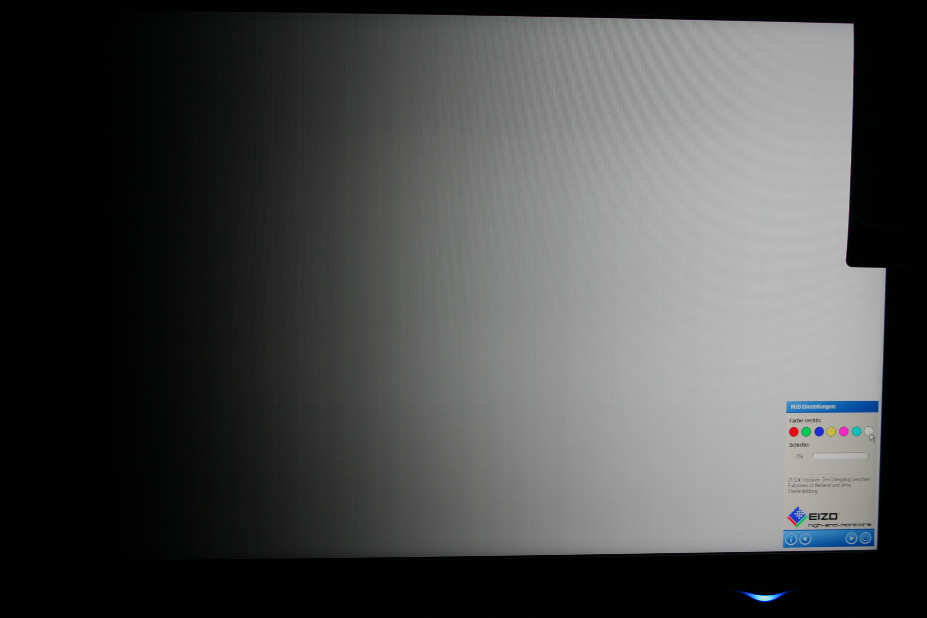

  • Also ich denk nicht das es an der Grafikkarte liegt, die erkennt ja nicht meine Kopfposition und passt dann die Lichthöfe an ;) Aber ich hab es noch an meinem Mac Mini getestet und da hab ich denselben Effekt.

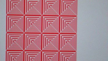

    Das erste Bild ist übrigens ein Verlauf von schwarz zu weiß.
    Sobald Farbe ins Spiel kommt ist der Effekt so gut wie nicht mehr sichtbar, aber bei schwarz wird es einem ganz komisch wenn man den Kopf vor dem Monitor bewegt...

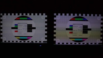

  • Also ich habe heute die Bilder einem Freund gezeigt, der ein 30" Dell IPS hat.
    Wir lehnen uns mal aus dem Fenster. Eventuell wurde daran rumgeschraubt? Zeig die Bilder dem LG-Support und tausche das Teil sofort um. Da gibt es aber auch gar nix zu diskutieren.

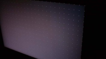

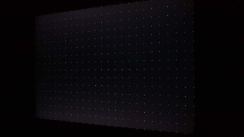

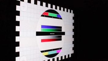

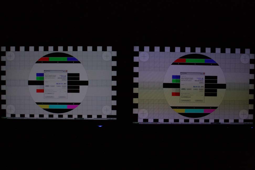

  • Hallo, hab im "anderen" Thread bereits ein review des Monitors angekündigt, der voriges WE bei mir eintraf, bin aber dank vieler Arbeit bisher nicht dazu gekommen - aber dieses Wochenende sicher! Muss auch, denn ich will ihn UNBEDINGT zurückschicken und nun wissen, ob ich ihn erneut ordern soll oder ob die ganze Reihe so vergleichsweise unzumutbar ist...
    Hab auch eine gute Kamera besorgt, so daß ich heute oder morgen Nacht ein paar Fotos schiessen kann... Übrigens will ich das kleine Programm NTEST.EXE (googeln..., wills nicht hosten wegen Rechten) benutzen - was haltet Ihr davon? Liefert ein paar gute Testbildvorlagen.
    Zum Monitor:
    Ich vermute, daß die Belichtungsautomatik des Fotoapparates das Problem etwas überzeichnet hat - auch die Farbverfälschungen schreibe ich dem GAIN der Kamera zu... Dennoch ist es dem Grunde nach bei mir genau dasselbe! Die ohnehin schon etwas bescheidene Schwarztiefe ändert sich sehr schnell bei Blickwinkeländerung! Die Farben hingegen bleiben stabil - zumindest kann ich nicht den üblichen "Versilberungseffekt" von TN-Panels bestätigen. Jedoch werden sie auch recht bald etwas blasser... Kontraste sind ansonsten gut, die Farben satt... Lila (von meiner Röhre) wird allerdings zu rosa, aber ich weiß nicht, ob das a) an der Einsellung liegt - unkalibriert - oder ob es b) meine Röhre vorher schon falsch dargestellt hat...

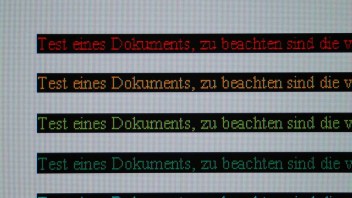

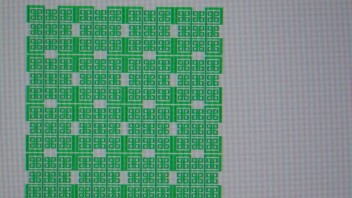

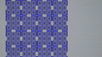

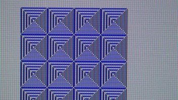

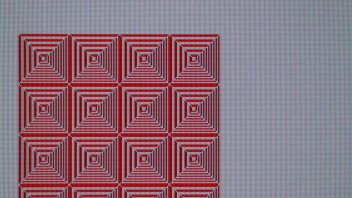

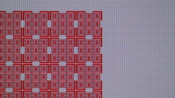

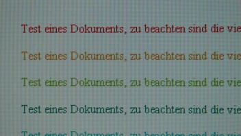

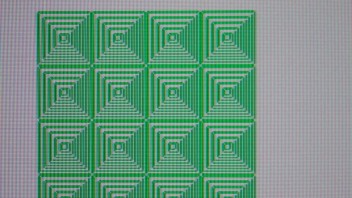

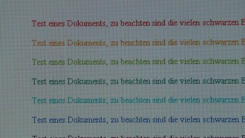

    Allerdings habe ich ein wirklich nicht unbeträchtliches Problem mit der Bildqualität: an allen Übergängen von ROT oder rot enthaltenden Farben (orange etc.) bildet sich ein schwarzer Schatten! Bei genauem Hinsehen sieht es aus wie etwa ein halbes schwarzes Pixel! Schrift wirkt dadurch immer etwas dreckig (auf weiss) oder zerfranst (auf Schwarz)! Monitor ist über DVI angeschlossen, also schließe ich Qualitätsverlust durch Übertragungsprobleme aus, auch wenn es eigentlich danach aussieht... Liege ich da richtig? Bei Übergängen von Grün tritt das Problem weniger auf aber auch etwas, bei Blau hingegen ist alles sauber! Auch betrifft es nur die horizontalen Bildübergänge! Auch vertikal ist alles sauber.
    Frage vor allem an MONZI: ist das bei Dir auch so? Oder muß man das gar akzeptieren bei S-IPS? Habe keine Erfahrung - nie ein TN gehabt...
